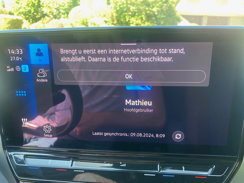

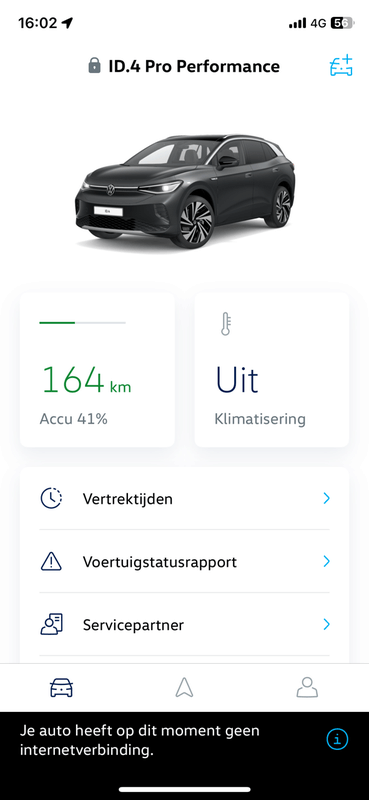

  • MatteC
  • Registratie: Mei 2017
  • Laatst online: 06-10 16:20
Ik heb sinds enkele dagen geen verbinding meer met mijn auto via de volkswagen app.
Deze geeft aan dat er geen internet verbinding is.
In de auto heb ik de "online" modus ingeschakeld en ik zie precies wel 3G en 4G (links boven op het scherm)...
Vreemd...
Iemand ervaring? Afbeeldingslocatie: https://tweakers.net/i/OPBAzFc1oE6TSS3vZ0mvB_vW0Hg=/800x/filters:strip_icc():strip_exif()/f/image/GS8NniX3rXKwPgZw0xpeBC1C.jpg?f=fotoalbum_large

Vreemd...
Iemand ervaring?

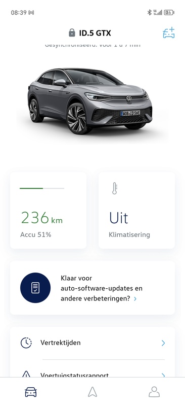

Heb je als je kijkt in de app of online nog wel een abonnement zeg maar?
  • MatteC
BeuQert schreef op maandag 12 augustus 2024 @ 15:54:
In de app zie ik dit
Afbeeldingslocatie: https://tweakers.net/i/19lmnz95DBqo5mDMbsN3KAFsAJo=/x800/filters:strip_exif()/f/image/TAJZkTeh0nhq9t2lbDV4l3RV.png?f=fotoalbum_large
Afbeeldingslocatie: https://tweakers.net/i/0mFGil3FOjmT8CCc2bq99P3FmgI=/x800/filters:strip_exif()/f/image/j9vjouqzYHrdiV2Q2YYXI3ki.png?f=fotoalbum_large
Afbeeldingslocatie: https://tweakers.net/i/2eGbjdYzVLEbCmTAMuZ0TZ8QfUk=/x800/filters:strip_exif()/f/image/19L3Y0Sm4Namhxivb0EBHLIg.png?f=fotoalbum_large

Kan het zijn dat je voor langere tijd auto niet hebt gebruikt?
(in mijn geval was het toen aantal weken, lijkt hij offline te gaan)
Al geprobeerd eens even tijdje de auto in de offline modus te zetten?
Bij mij was het toen opgelost.

Mogelijk je auto een keer uit je vw account verwijderen en weer een keer opnieuw koppelen.
Daarna in de shop even kijken of er updates zijn.

Afbeeldingslocatie: https://tweakers.net/i/jXY7rau5wPCmZEqco3dciqnDLq4=/x800/filters:strip_icc():strip_exif()/f/image/4RcHcbGgRtfP3Ju93LlmWn2b.jpg?f=fotoalbum_large
Vandaag opeens een melding in mijn app. Ik moest weer toestemming geven voor verschillende zaken ondanks dat ik dit al via het web heb gedaan, maanden geleden. Het zal wel.
  • sl1000
  • Laatst online: 09:14
KaiseRRuby schreef op woensdag 21 augustus 2024 @ 09:22:
Wat ik er misleidend aan vindt is dat je toestemming moet geven om data uit je auto te lepelen (zonder exact aan te geven welke) voor ontwikkelingen en weet ik veel. deze data wordt ook gedeeld met 3e partijen (zonder exact aan te geven welke). Doch nergens is de toestemming nodig voor software updates, waarmee wel geschermd wordt in de app (zoals je screenshot laat zien).
Ik heb nog maar even geen toestemming gegeven.
