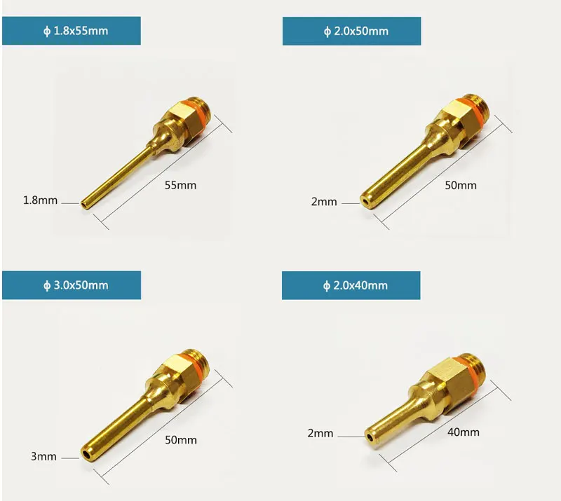

Ik ben zelf ook in voor een nieuw lijmpistool, maar ik wilde eigenlijk een wat meer professioneel model.
Zo zijn er nog redelijk basic pennen die bijvoorbeeld een regelbaar voltage (temp) hebben. Zo kun je hem dus even terugdraaien tussen het lijmen door zodat de lijm er niet begint uit te lopen.
Als je dan weer verder wilt lijmen hoef je hem maar een paar graden op te stoken.
Ook heb ik wel eens verschillende mondstukken gezien, en bijvoorbeeld hele lange mondstukken.
En een mooi statief erbij is dan ook wel handig. Waar je meteen je lijmvoorraad in kwijt kunt.
Wellicht moet ik het zelf gaan maken want echt iets fatsoenlijks kan ik kennelijk niet vinden.

Mondstukken
Afbeeldingslocatie: https://ae01.alicdn.com/kf/HTB1UoNMaPDuK1RjSszdq6xGLpXad.jpg

Ik heb deze https://www.dremeleurope....-glue-gun-940-6113-ocs-c/
Doet waar die voor gemaakt is en goed degelijk gebouwd. Uitklapbare voetje aan de voorkant is wel handig voor het neerzetten en de uitaanknop is ook een handige functie wat goedkopere modellen niet hebben.
Wat ook ideaal is dat je de kabel er heel makkelijk aan de kant van het apparaat uit kan halen. Als je even in een lastig hoekje moet trek je dan de kabel eruit en kan je er makkelijker bij, Blijft toch wel een tijdje warm.
Het nadeel vind ik dat dit apparaat niet aangeeft wanneer het op temperatuur is wat mij wel handig lijkt. En het opwarmen duurt vrij lang naar mijn idee. Ook zit de behuizing dichtgeschroeft met van die driehoek schroefjes, appleachtige dingen. Waarschijnlijk is dat omdat Dremel zich ook op scholen richt maar ik vind het een nadeel in elk geval. Niet dat ik m al open heb moeten schroeven.
