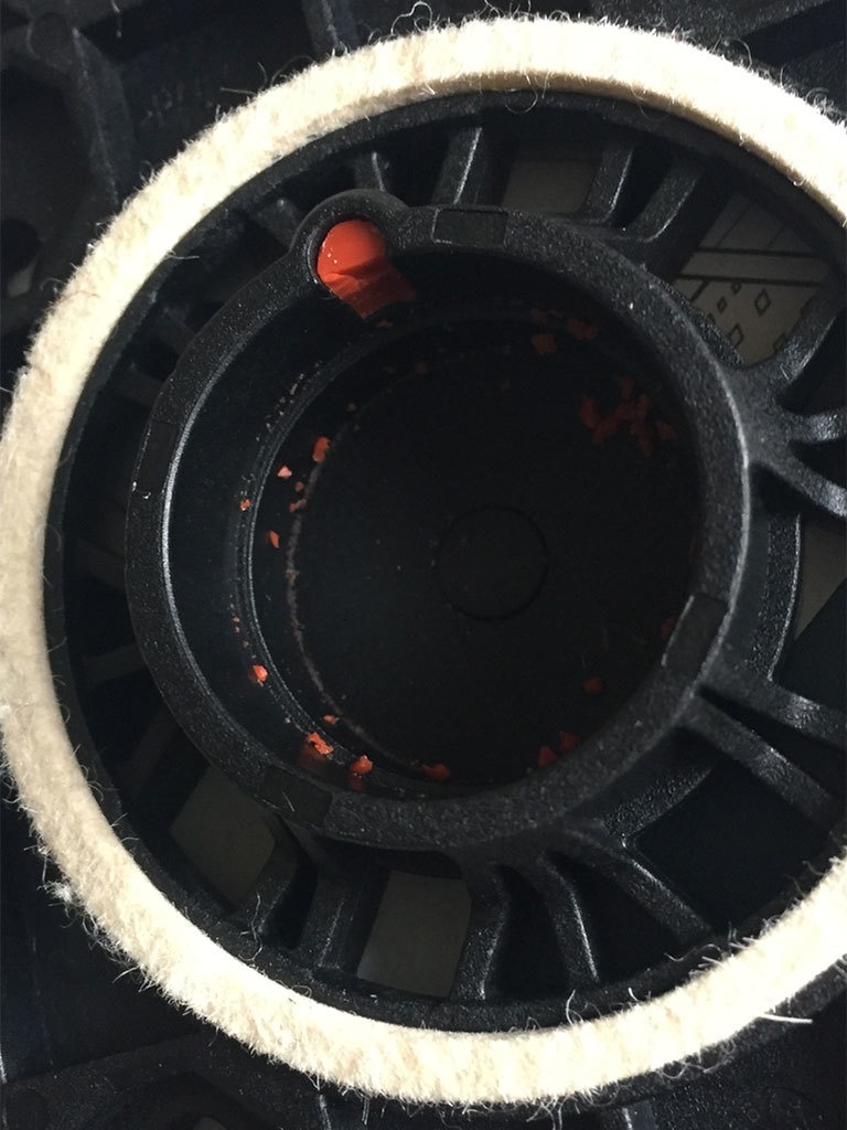

Hier heb ik ook eindelijk mn GSS 160 binnen. Even mee gespeeld maar niet geschuurd nog. Viel op met switchen van de zool dat er een rood rubbertje inzit wat zo te zien iets is om de zool vast te houden op de machine maar deze is niet meer rond, zie foto:
Afbeeldingslocatie: https://tweakers.net/i/pcm2n6zG5oh0UYSXuKO7UFvRsd8=/full-fit-in/4920x3264/filters:max_bytes(3145728):no_upscale():strip_icc():fill(white):strip_exif()/f/image/OeQQthbN5Y017XYy1Zkeg8t1.jpg?f=user_large
Weet niet of dit zo hoort, of dat het rubber verdroogd is oid? Het kan niet veel kwaad lijkt me anders dat er misschien iets meer speling op de zoolbevestiging komt?

Ondanks dat ik niks met Festool heb werk ik er wel dagelijks wel mee. Accutol werkt toch wel gewoon dikke prima.
Afbeeldingslocatie: https://www.motor-forum.nl/proxy.php?image=https%3A%2F%2Fmyalbum.com%2Fphoto%2FxatnkdZqBg8J%2F1k0.jpg&hash=e6b0adfc1e4c4c7eaaf09626fd13f72a
