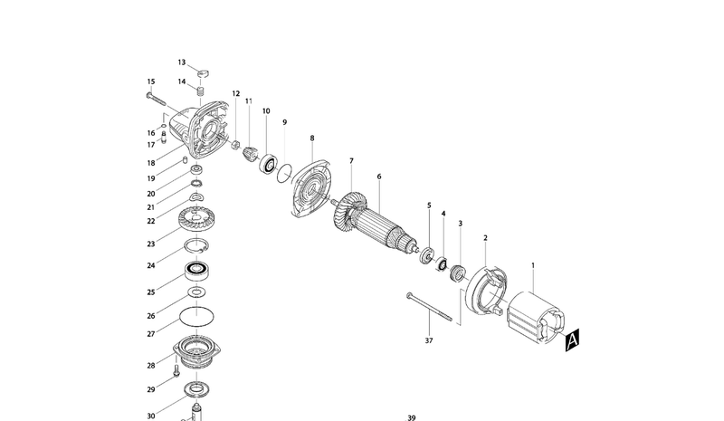

  • Framoes
  • Laatst online: 26-09 19:02
Nivado schreef op maandag 1 juni 2020 @ 20:10:
Dit weekend bleef het slijpblad van mijn Makita 9558 haakse slijper (ca. 10 jaar oud) ineens in mijn betontegel stil staan, terwijl de motor door draaide. Ik hoorde al langer een rammeltje in een lager o.i.d. dus ik was niet verbaasd dat het ineens over was. Nadere inspectie leerde dat 50% van de tanden was afgebroken in het tandwielhuis, en de rest beschadigd. Waarschijnlijk heb ik bij de laatste keer dat ik de kop verdraaide een tand kapot gedrukt, wat bovenstaande desastreuze gevolgen had.
Nu wil ik de tandwielen gaan vervangen. Het vinden van de onderdelen is geen enkel probleem. Echter maak ik me zorgen om het verwijderen/monteren van de onderdelen. Het tandwiel aan de ingaande as zit geperst en geborgd met een moer. Hoe blokkeer ik deze as? Of is dat niet nodig met een slagmoeraanzetter?
Het tandwiel aan de uitgaande as zit met een spie, een veer en een borgclip, dat is geen probleem, echter lijk het bovenlager weer geperst op de as. Hoe krijg ik die er het makkelijkste af?
Welke onderdelen (anders dan de tandwielen) zouden jullie nog meer mee bestellen, voor de zekerheid? Ik zit te denken aan het bovenlager van de uitgaande as, en eventueel de spie.
En als laatste, wat voor vet (en waar te koop) zouden jullie gebruiken om de de boel te smeren? het oude vet zat vol met stukjes tand en metaal slijpsel (ook stukjes tand, maar dan heel klein).
Ik heb inmiddels ook een nieuwe slijptol want ik moest door met de klus. Ik wil mijn oude echter graag repareren, zodat ik niet meer steeds van schijf hoef te wisselen bij slijp en afbraam werkzaamheden.
Ik heb een keer een tandwiel vervangen van (volgens mij) dezelfde slijptol. Werd achtergelaten door de keukenboer die bij een vriend aan het werk was en ik vond het wel leuk om het te fixen. Heb hem intussen alweer 5 jaar in gebruik. Ik had er ook een kunnen kopen voor een paar tientjes, maar dit was leuker.
Het is eigenlijk vrij makkelijk omdat slijptollen vrij basic in elkaar zitten. Je hebt wel zo'n tang nodig voor een veerring en het is geloof ik wat wrikken om de lager los te krijgen. Schroef de kop er af, dan zie je wat er allemaal in zit. Alleen de asblokkering heeft een veertje waar je volgens mij op moet letten.
Heb uiteindelijk het vet niet vervangen omdat ik hem maar sporadisch gebruik, maar er is wel specifiek vet voor. Sommige soorten kan je niet gebruiken. Google is je vriend wat dat betreft.
Lagers, tandwielen etc. kan je ook met een poelietrekker van de as af krijgen. Let er wel op dat je het lager dan vervangt, door het lager aan de buitenring van de as te trekken vervorm je de kogels en loopt hij niet meer mooi. Een lompe manier om het nieuwe lager weer op de as te krijgen is met een passende bus (doppen kunnen ook werken) en een hamer, voorzichtig het lager er weer op tikken. Deze bus moet dus op de binnenring van het lager passen. Als je dit netjes wil doen doe je dat met een pers.

  • wheel
  • Laatst online: 16-10 09:47
Nivado schreef op woensdag 3 juni 2020 @ 14:09:
Wat een grappig toeval. Dit is leuker inderdaad. Hij ligt al helemaal open, en het vet moet wel echt vervangen worden, aangezien het helemaal vol zat met gruis en stukken tand. Ik heb uiteindelijk universeel vet voor tandwielkasten en lagers besteld, wat goed hitte bestendig is. Bedankt voor de tips!
Bedankt voor de tips. Ik heb een nieuw lager en een poelie trekker mee besteld.
Het enige waar ik me nog zorgen over maak is de moer op de ingaande (motor) as. Deze los krijgen zal geen probleem zijn. Het tandwiel is toch al beschadigd, dus een griptang doet wonderen. Echter voor het vast draaien heb ik geen idee hoe de as tegen te houden, zonder alles te beschadigen.
Je hebt wellicht een (nog) ouder model dan https://www.makita.nl/artikel/9558hn.html, maar zit er geen asblokkering op?
  • Nivado
  • Laatst online: 16:42
wheel schreef op woensdag 3 juni 2020 @ 14:21:
Ja er zit asblokkering op, maar dat is de uitgaande as, die het bovendien alleen doet als het apparaat gemonteerd is.
ik wil juist de ingaande as blokkeren, op het moment dat de het tandwielhuis er niet op zit. Anders kan ik de moer niet aandraaien namelijk. Het gaat om tandwiel 11 en moer 12:

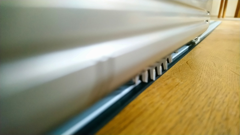

Ik heb een Makita SP6000J invalzaag met geleiderail gekocht. Nu zie ik dat het zaagblad het rubber gaat raken als ik m naar beneden druk:
Afbeeldingslocatie: https://tweakers.net/i/jSdGkuaMz-imF2Lsi-qIzJ9g0Nk=/800x/filters:strip_icc():strip_exif()/f/image/6nR8x7nyVm8GonwbmDdw0rEq.jpg?f=fotoalbum_large
Hoort dat zo? Of zie iets over het hoofd?

dat hoort, wordt afgezaagd bij eerste gebruik zodat het precies aansluit.
Als je daarna een dunner zaagblad monteert past het niet goed meer dus wel iets om rekening mee te houden bij kopen van ander zaagblad.
[ Voor 51% gewijzigd door Vliegvlug op 04-06-2020 20:18 ]

Ja, twee dingen:
De handleiding
En 3x dezelfde vraag in dit topic.
Antwoord: ja, dat hoort zo. Op die manier maak je de strip op maat.

De eerste keer dat je een invalzaag koopt, moet je eerst het rubber inzagen. Deze rubberen rand zorgt er voor dat er weinig speling zit tussen je blad en liniaal zodat je mooie zaagsnedes krijgt.
How-to: YouTube: Tracksaw Workshop P2 [video #278]
(kijk de hele serie van Peter Millard over invalzagen, deze helpt je alles in te stellen)

Thanks! Ik had het topic doorgespit maar kwam het zo niet tegen. En ja, handleiding lezen, blijft een dingetje he O-)
