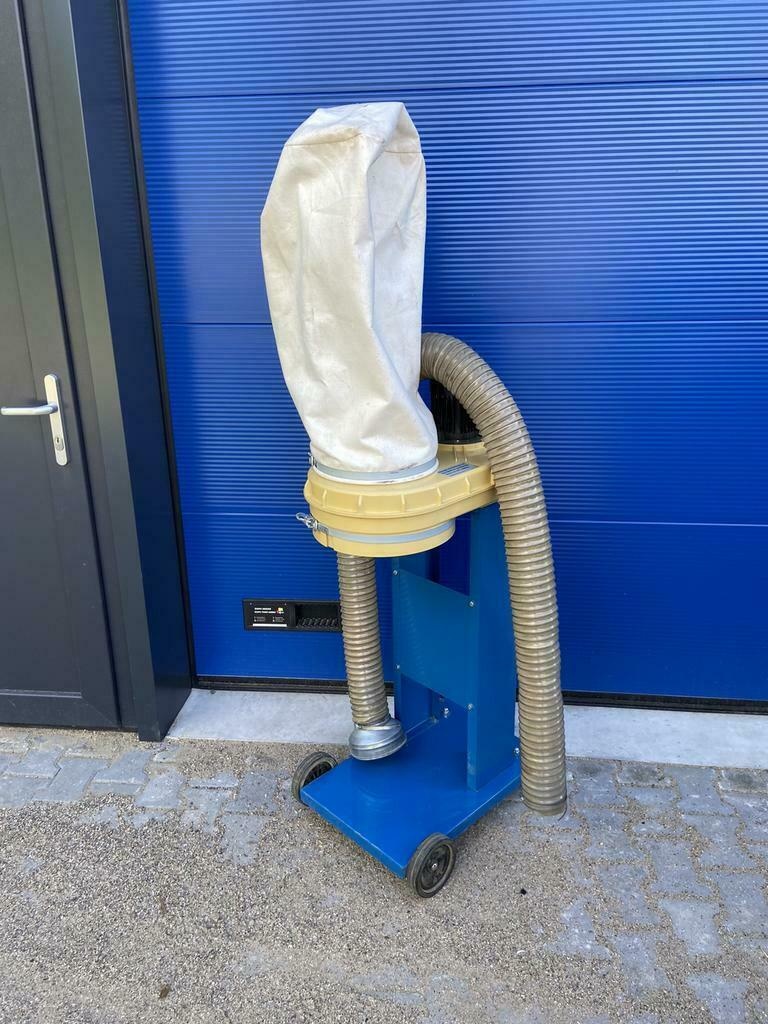

Mijn stofaansluiting saga voor de tafelzaag is eindelijk ten einde :D
Ik heb hier al een paar keer gevraagd naar verloopjes en zelfs pvc met heteluchtpistool vervormen enzo. Maar ik heb nu eindelijk een goede oplossing gevonden :)
De afzuigaansluiting op mijn tafelzaag is vierkant en dat is natuurlijk erg lastig met het aansluiten van ronde slangen. Er zit een aansluitstuk bij, die van vierkant omgaat naar 100mm rond. Maar daar sluit je dus ook niet zomaar een stofuigerslang op aan (die aansluiting is voor grote stofafzuigers, die met 100mm slangen werken):
Afbeeldingslocatie: https://tweakers.net/i/8hn_ccHCjZFbhBKp9G8yZ1Ov5_8=/full-fit-in/4920x3264/filters:max_bytes(3145728):no_upscale():strip_icc():fill(white):strip_exif()/f/image/i7N5UI3b6nrDnlh9Pz7GBBZl.jpg?f=user_large
Dus tot vandaag had ik maar op deze manier de boel aangesloten, lekker met ducttape naar mijn cycloontje:
Afbeeldingslocatie: https://tweakers.net/i/Ywew-DFYU4xf-fu8m4aAmVq0GwY=/full-fit-in/4920x3264/filters:max_bytes(3145728):no_upscale():strip_icc():fill(white):strip_exif()/f/image/58UJLkD9VO14WOkgMsomSCT1.jpg?f=user_large
Afbeeldingslocatie: https://tweakers.net/i/1LouPwhkvVpGqgEV4bGOpEPaGpw=/full-fit-in/4920x3264/filters:max_bytes(3145728):no_upscale():strip_icc():fill(white):strip_exif()/f/image/sOc8bbIzR6MxONzdzaEOUGPG.jpg?f=user_large
Afbeeldingslocatie: https://tweakers.net/i/rn49LWF3oGW8HwwYtzRO-ngbO9Y=/full-fit-in/4920x3264/filters:max_bytes(3145728):no_upscale():strip_icc():fill(white):strip_exif()/f/image/uVecZ6WV1oADZnldl23MczBN.jpg?f=user_large
Zoals je ziet, dus met een mooi stukje PVC als t-stuk om naar twee slangen te gaan.
Werkt op zich prima, maar het is natuurlijk geen porem :P En toen ontdekte ik vorige week (ik leer elke week wat nieuws), dat er zoiets als flexibele koppelingen bestaan voor PVC leidingen. Dat zijn rubberen verbindingsstukken met slangklemmen. En die zijn er precies in de maat die ik zoek :D
Dus meteen een bestelling geplaatst bij pvcdeal.nl: https://www.pvcdeal.nl/categorie/flexibele-koppelingen/.
En nu ziet het er zo uit:
Afbeeldingslocatie: https://tweakers.net/i/_2AIKcXSC0gJZOzGuVdmv0rtNMw=/full-fit-in/4920x3264/filters:max_bytes(3145728):no_upscale():strip_icc():fill(white):strip_exif()/f/image/OIrcPZHpLTJeUsnaH8ofNVoO.jpg?f=user_large
Afbeeldingslocatie: https://tweakers.net/i/zkzAiZ7EsXgn52-uE_5XhLao9Ao=/full-fit-in/4920x3264/filters:max_bytes(3145728):no_upscale():strip_icc():fill(white):strip_exif()/f/image/sMTsANezTG0nBM8BZOHahRFC.jpg?f=user_large

Maar intussen is dus die cycloon/stofazuiging al lang geen budgetoplossing meer :P Naast het cycloontje heb ik een originele kärcher verlengslang, wat los materiaal en nu dus deze verloopjes gekocht. Gaat hard richting de 100 euro. En nu wil ik dus ook die latex-emmer gaan vervangen door iets beters.
Achja, zo gaat dat.
Ik vond de zuigkracht in eerste instantie best tegenvallen. Maar toen bleek dat dit genie de afzuigslang op de blaaspoort van de stofzuiger had aangesloten. :X Naja, dan is de machine van binnen goed schoongeblazen, zullen we maar denken :P
Maar goed, ik heb te horen gekregen dat ik ook een scheppach HMC 3200 ga krijgen. Dus dan kom ik echt niet meer weg met deze oplossing.
Vandaar maar via MP voor 100 euries een HA-2600 gekocht:
Afbeeldingslocatie: https://tweakers.net/i/96G8EnLtLYbLwScg2geHNIjrM4o=/full-fit-in/4920x3264/filters:max_bytes(3145728):no_upscale():strip_icc():fill(white):strip_exif()/f/image/y3ehKrI6SMpx1aKpbA2EP0K4.jpg?f=user_large
Die ik dus ook rechtstreeks op m'n tafelzaag kan aansluiten, dus die maakt de cycloon best overbodig _O-
Hoewel ik wel denk dat ik ze beide in gebruik houd en de cycloon lekker op de zaagtafel aangesloten laat.
