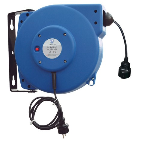

Ik heb veel gereedschap 'gewoon' met snoer. Om gemakkelijk ook voor onder de carport of achter in de tuin te kunnen werken heb ik twee kabelhaspels hangen. Eén in de berging voor aan huis en één in het tuinhuis achter in de tuin. Al veel plezier van gehad.
Afbeeldingslocatie: https://www.jh-profishop.de/kabelhaspel-met-en-voor-geaarde-stekker-kabellengte-tot-25-m--9695--470x470--p.jpg

Enge dingen . Die hebben ze met lucht op mijn oude werk. Was druk bezig met een schuurmachine. Wilde net een klein stukje verder schuren.. Zette daarna de schuurmachine neer.
