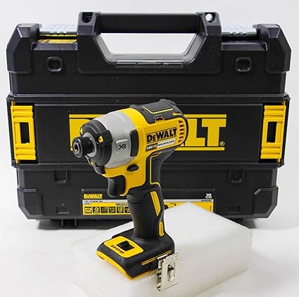

Ik was opzoek naar een slagschroevendraaier van DeWalt, toen kwam ik bij deze uit;
Afbeeldingslocatie: https://images-na.ssl-images-amazon.com/images/I/71UUu1MWS-L._SX425_.jpg
Nu is er blijkbaar een actie bij DeWalt wanneer je een body besteld met een koffer bij een officiële dealer, krijg je er gratis een 4ah batterij bij.
Het grappige is dat alle officiële dealers hun machientjes ongeveer de prijs van een losse batterij duurder zijn :')

Da's bijna al jaren zo, twee losse accu's kosten meestal meer dan een complete set, dus machine een 2 accu's
Als je er een gratis accu bij krijgt ben je natuurlijk helemaal spekkoper.

Wat ik bedoel is, enkel de body met koffer kost bij x-verkoper 120€
Hetzelfde, dus enkel de body en het koffer kost bij een officiële DeWalt verdeler webshop ~160-180€
Juist hetzelfde dus, enkel kan je bij die laatste een batterij gratis krijgen. Maar die betaal je gewoon dus bij de officiële verdelers.

Vandaag is mijn DeWalt DCF887Nt-XJ aangekomen!
Alleen gaat de kist terug, hij is niet voor dat machientje en hangt vol vetzakkerij :/
Afbeeldingslocatie: https://i.ibb.co/my2nmKs/IMG-20191010-170953.jpg
Afbeeldingslocatie: https://i.ibb.co/TcPvCgD/IMG-20191010-171138.jpg
Afbeeldingslocatie: https://i.ibb.co/r0dSyGW/IMG-20191010-171136.jpg
En iets wat nieuw zou moeten zijn zou ik ook wel nieuw willen hebben dan.
