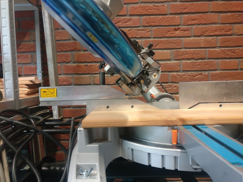

Ik heb een vraag over de makita LS1018
@Dimitrip @MJV @colvano @Pixeltje @floriz87 @Framoes @jsiegmund
Jullie hebben zo'n ding, kunnen jullie hier even naar kijken :)
Afbeeldingslocatie: https://tweakers.net/i/jRnaFAhQ6Ej-aFrfP5WzxjpQKQs=/full-fit-in/4920x3264/filters:max_bytes(3145728):no_upscale():strip_icc():fill(white):strip_exif()/f/image/nX4o1MdR7IcXvFLAPQKWRY7M.jpg?f=user_large
Bij het zagen van een verstekhoek links kan ik zien dat de aluminumun geleider een 45 graad hoek heeft, voor het zaagblad . Aan de rechterkant ontbreekt die hoek. Als ik rechts verstek zou zagen dan druk je zo die zaag de aluminium-geleider in.
Als je nu afwisselend linker en rechter verstekhoeken wil zagen moet je dan steeds die alu geleiders wisselen of zie ik iets over het hoofd :? De handleiding is me niet duidelijk hierin.
Hoop dat jullie het antwoord weten :)
ik zag in een filmpje op YT dat ze bij verstek dat ding weghalen, is dat ook jullie werkwijze?
Mijn bosch heeft gewoon links en rechts zo'n hoekje eruit. Kan je ook niet per ongeluk je zaag erin duwen.
edit: wat een lulkoek, mijn Bosch kan niet rechts verstek |:(
Afbeeldingslocatie: https://tweakers.net/i/6O1pkVjgT2QQZzqR9IfKEymdBj0=/800x/filters:strip_icc():strip_exif()/f/image/sKV4g0limR3H2XyYWv7GTbJJ.jpg?f=fotoalbum_large

Fraggert schreef op donderdag 16 juli 2020 @ 11:42:
Gewoon je plank omdraaien? :>

Dat is een oplossing maar als zo'n zaag dubbelverstek zowel links als rechts kan, moet dat kunnen zonder je werkstuk te moeten draaien. Ik vond het gewoon vreemd te zien en overweeg deze zaag vanwege defecten aan mijn groene Bosch.
Anders kan ik net zo goed kijken naar een goedkopere zaag die alleen links verstek kan en had geen enkele zaag L+R verstek nodig :)
Dat bovenste deel van die geleider rechts kan er af. Vleugelmoertjes aan de achterkant los en dan kan hij er worden uitgetild. Schijnt ook te moeten bij naar rechts draaien onder een hoek.
Ik snap persoonlijk niet waarom dit zo is gedaan.
Om rechts te zagen haal ik het bovenste gedeelte er uit, volgens mij kun je niet anders. De motor, handvat etc. zit allemaal aan die kant, dus wanneer je naar rechts kantelt heb je sowieso meer ruimte nodig en dan zit die plaat dus in de weg. Heb je iets minder last van wanneer je de zaag niet naar voren zou halen, maar dan nog heb je rechts meer plaats nodig dan links. De plaat van de linkerkant gebruiken gaat niet aangezien je 'm niet om kan draaien (hij is niet symmetrisch voor/achter en links/rechts).
Je zou wel een eigen fence kunnen op maat kunnen maken en die tegen de onderste geleider bevestigen wanneer je de hoogte echt nodig hebt, maar dan moet je dus wel ruimte maken voor de behuizing.

@Framoes @jsiegmund
thanks, ik vond het dusdanig vreemd dat ik hier maar even ging checken :)
Allicht is het een optie om daar een stuk uit te slijpen?.
Zonder dat ding echt in mijn handen gehad te hebben lijkt me dit echt een achterlijk ontwerp voor zo'n zaag. 8)7

Fraggert schreef op donderdag 16 juli 2020 @ 12:09:
@Framoes @jsiegmund
Ik kan vanmiddag / vanavond wel even een foto maken als dat helpt? Dan zie je wel wat het issue is denk ik. Stuk er uit slijpen kan vast wel, dan zit je op dezelfde route als een custom fence.

jsiegmund schreef op donderdag 16 juli 2020 @ 12:11:
heel graag _/-\o_ dat zou echt fantastisch zijn d:)b
Zo'n custom fence is allicht een slimmer plan dan afslijpen, maar dan zie ik graag even de details hoe ik dat zou kunnen gaan doen zonder eerst de zaag te kopen...kleine haalbaarheidsstudie vooraf zeg maar :+
De zaag tikt voor de rest alle vinkjes af voor mij als vervanger van mijn defecte/onveilige Bosch.
Je moet die extra stukken fence weghalen indien je verstek zaagt, anders zaag je er in (don't ask me how I know).
Wegslijpen kan wel, maar is nadelig als je gewoon rechte hoeken zaagt i.v.m. tear-out.

Oke, hierbij de beloofde foto's voor @Fraggert
Om de beginnen de linkerkant, waarbij je het bovenste gedeelte van de fence dus al een aardig stuk moet opschuiven om het geheel erlangs te kunnen krijgen:
Afbeeldingslocatie: https://tweakers.net/i/9INHzj0e7xlO8OLtRCKNSsr6fSc=/800x/filters:strip_icc():strip_exif()/f/image/Z5KcinS8bZHcC2exDqtUYnAp.jpg?f=fotoalbum_large
Let ook op de slede achterin die langs de fence moet kunnen als je de zaag naar voren trekt.
Aan de rechterkant gaat dat niet zomaar (ik zie nu pas dat die gele stickertjes dat verhaal op zich al duidelijk vertellen :)):
Afbeeldingslocatie: https://tweakers.net/i/rQ4et7tdNkUdDy7KWix7ydRCaHg=/800x/filters:strip_icc():strip_exif()/f/image/7yb0JpjOTnzS4BV54YgLJE9a.jpg?f=fotoalbum_large
En wanneer je 'm dan helemaal omlaag duwt kun je goed zien waarom er niet zoveel plek meer over is voor een fence:
Afbeeldingslocatie: https://tweakers.net/i/uiJkU7AJsXc8xvSdT7k75RDj7tQ=/800x/filters:strip_icc():strip_exif()/f/image/4Kz4M2Ee5ZDH4gYJyGZsFRRC.jpg?f=fotoalbum_large
Dus mijn eerdere suggestie om er zelf een te maken heeft eigenlijk ook niet zoveel zin, win je vrijwel niets mee. In hoeverre dit dan een onhandig of raar ontwerp is, geen idee. Die motor moet toch ook ergens blijven, ik weet niet of er andere merken zijn die hier een slimmere oplossing voor hebben.
Ik zaag mijn 45 graden hoeken dus vrijwel altijd aan de linkerkant, simpelweg om dat het minder gedoe is. Wat wel irritant is is dat je in dat geval soms de klem ook even moet verplaatsen zodat de machine daar niet tegenaan loopt. Maar dat is zoiets wat je 2x laat gebeuren en daarna automatisch al goed doet.
Ik zaag mijn 45 graden hoeken danweer altijd aan de rechterkant (zoals op je laatste foto), omdat ik dan met rechts de zaag kan bedienen :).

MJV schreef op donderdag 16 juli 2020 @ 15:18:
Thanks MJV, bedankt voor het reageren.
Voor wat betreft die tearout, ik snap wat je bedoelt, maar de fence op mijn huidige kleine bosch stopt ook ruim een cm voor het einde van de zaagsnede en loopt ook schuin weg naar de zijkant en ik ondervind geen tearout. Allicht een kwestie van zaagblad?
Alsjemenou schreef op donderdag 16 juli 2020 @ 15:26:
Ik heb dat probleem niet meer met mijn fence. Ik heb er gewoon doorheen gezaagd; uiteraard onbewust :+ kost je wel een nieuw blad! :F
ouch, mijn vermoeden was dus juist. Dank voor je eerlijke reactie, je bent gelukkig niet de enige is gebleken :)
daboemann schreef op donderdag 16 juli 2020 @ 16:45:
Mooi om te lezen dat ik niet de enige ben ik in zijn enthousiasme 'kijk mijn nieuwe afkortzaag kan dubbel verstek zagen' gelijk door de fence heen ging omdat die je blijkbaar een stuk op moest schuiven. Het was echt de tweede zaagsnede die ik deed met mijn KGS 254 :+ . Ach ja, zaagblad deed (en doet) het nog prima, en de 'aangepaste' fence is voor mij een goede herinnering om voor het zagen te controleren of alle bewegingen doen wat ze moeten doen.
Juist, het Metabo-kamp loopt dus tegen hetzelfde aan.
""aangepaste" fence"" _O- d:)b
jsiegmund schreef op donderdag 16 juli 2020 @ 17:37:
wauw, thanks Jsiegmund, helemaal top _/-\o_
Ik heb inmiddels meerdere reviews (oa op Youtube) bekeken van verschillende modellen en ik kan concluderen dat bijna alle afkortzagen dit hebben.
De felgekleurde stickers op de geleiders zijn al een weggevertje :P
Fijn dat ik weet dat het dus niet alleen bij de 1018 is. In dat geval zou ik het echt een dikke faal vinden en het puntenverlies opleveren op mijn scorekaart shortlistje afkortzagen zeg maar.
Echt super dat je even de moeite hebt genomen d:)b

Fraggert schreef op vrijdag 17 juli 2020 @ 07:49:
Thanks Dimitrip (y)
Dit heeft de bosch gcm 8 SJ(L) dan weer niet, daar zitten gewoon schuin afgezaagde fences op.
Misschien heeft bosch hun gebruikers iets minder hoog zitten? Ik heb voor repeterend zaagwerk inmiddels een custom fence met keurig een zaaggroefje onder 45 graden, gelukkig bedacht ik na 2mm dat er iets mis ging :9

jichem schreef op vrijdag 17 juli 2020 @ 07:57:
Klopt, ik heb de reviews gezien maar ook bij de Bosch heb je op 0 graden zagen de fences naar binnen beschoven, zaag je 45 graad dan moeten de fences naar buiten, teninste dat haal ik uit het plaatje.
Afbeeldingslocatie: https://tweakers.net/i/SiGZjgOm-LPbwx5Qw2qliZ5aygw=/full-fit-in/4920x3264/filters:max_bytes(3145728):no_upscale():strip_icc():fill(white):strip_exif()/f/image/580nkbtpPsnifDoHSQFZxzkH.jpg?f=user_large
En voor wat betreft de tearout, geen enkele zaag heeft de fence echt tot op de zaagsnede. Op het plaatje zie je een bruin balkje op ongeveer de zaagsnede even "ge-Paint".
Afbeeldingslocatie: https://tweakers.net/i/0x55FKwMs2_6-dbDgEPyBSS57IU=/full-fit-in/4920x3264/filters:max_bytes(3145728):no_upscale():strip_icc():fill(white):strip_exif()/f/image/vtPPnxU59zv7JHqqj8TVBUk5.jpg?f=user_large
Maar zoals gezegd, ben ik al lang blij dat het niet aan de Makita ligt, want de meeste zagen die ik op het oog heb, voor wat ik er aan kwijt wil, hebben een 216 blad zoals de GCM8SJL. De Makita is dan geen 300mm monster maar heeft een 255 blad, net even iets groter dan de 8 inch die ik gewend ben.
De XPS-schaduwlijn Dewalts met een groter blad zijn fors duurder.
Metabo heeft nog wat zagen in het gamma, maar daar lees ik hier en daar nog wel eens wat issues over, daar zal ik nog even induiken (KGS245).

Jfwiet schreef op donderdag 16 juli 2020 @ 20:38:
@Framoes mag ik vragen hoe je aan een laagste prijs garantie komt van €328 voor de LS1018LN. Ook met 10% extra korting zie ik geen aanbod met zo'n lage prijs bij een andere shop.
@Sijhtam Bedankt voor het nogmaals bevestigen dat het een goede machine zou zijn. Heb jij ervaring met stof afzuiging? Zijn er 'negatieve' punten aan de machine die ik zou moeten weten?
Negatief blijft, maar volgens mij bij alle afkortzagen, de stofafzuiging. Het is wel een stuk beter dan de elu afkortzaag van m'n pa bijvoorbeeld.
Ander puntje van kritiek bij mij was dat ie net niet haaks stond, stelschroef bijstellen en het was in orde. Ook moet je zelf de laser afstellen (ook met een schroefje), ook mag de laser iets helderder zijn.
Belangrijkste vraag is of je kan leven met het zaagbereik. De makita kan net even dieper zagen dan de Bosch door een groter zaagblad. Zelf vond ik toen het prijsverschil (er was geen laagste prijs garantie en de Bosch was in de aanbieding) het niet waard, gezien de beperkte use case.

huidige opstelling
