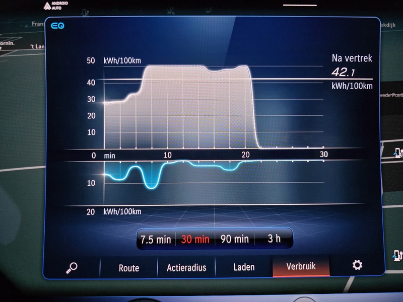

  • mitsumark
  • Laatst online: 12:39
Puppetmaster schreef op zaterdag 10 januari 2026 @ 19:14:
Serieus?
Je hebt een 78kWh accu, 15% = dus 11,7 kWh
20km bereik daarmee zou een verbruik van 58,5 kWh/100km betekenen!?!
Das wel onwaarschijnlijk.
Deze week dochter naar school gebracht in de kou. Onderstaand was het resultaat van 3.5km heen en 3.5km terug, met de airco op 16 graden.
Alleen de heenweg was het ruim boven de 50.
Afbeeldingslocatie: https://tweakers.net/i/qGTKHPnrllY1eNkYOaTcPfIHIXY=/800x/filters:strip_icc():strip_exif()/f/image/wcF24479RdWOFhOlxP92MCAp.jpg?f=fotoalbum_large
  • Puppetmaster
  • Laatst online: 14:46
Ja, 3,5km.
Dat is allemaal HVAC enz.
Maar als je verder rijdt middelt dat snel uit.
-tom-562 schreef op zaterdag 10 januari 2026 @ 20:17:
Achteraf is makkelijk praten, maar in zo'n situatie van ga je niet rekenen. En hij moet ook nog naar huis neem ik aan. Dan zit je al weer op 2x20km, en als je tot 0 zou rijden om 24,5kWh/100km. Niet heel gek met dit weer b.v..
Ik snap zijn reactie wel
Tuurlijk is het makkelijk achteraf praten, maar er is ook wat ruis.
Ik weet niet hoe paniekerig de guess-o-meter van de KIA is, maar met 15% heb je doorgaans wel een stukje nog te gaan.
Met die 40km leeg rijden kom je op 29,3 kWh/100km.
Dat kan idd de eerste paar kilometer, maar zegt niet zoveel.
En als de spoed eraf is, kan je op de terugweg evt. snelladen. ;)
[ Voor 81% gewijzigd door Puppetmaster op 10-01-2026 22:51 ]

  • Peter-036
  • Registratie: Januari 2022
  • Laatst online: 14:19
mitsumark schreef op zaterdag 10 januari 2026 @ 21:11:
Maar, hoewel een indrukwekkend verbruik per 100 km, je hebt op die 7 km ~3kWh verbruikt.
Wanneer men er zo naar kijkt is 10 of 15% aan SoC nog niet zo'n 'probleem'.
Ik citeer hier dit bericht alleen ter illustratie, niet alleen voor mitsumark.
Overigens, wanneer ik met minder dan 20% thuiskom, gaat de auto direct aan de lader.

Puppetmaster schreef op zaterdag 10 januari 2026 @ 21:58:
Ja, 3,5km.
Natuurlijk middelt dat uit op langere ritten, gelukkig wel.
Klinkt als zeer lage snelheid, met PTC verwarming. 3.5km is natuurlijk een ritje van niks, in relatieve zin gebruik je dan heel weinig energie voor beweging, maar wel voor verwarming. Dus dan snap ik dit soort getallen wel.
Ik reed laatst ook 1 op 8 met mijn Polo, maar ik moest naar de milieustraat en heb 45 minuten staan wachten voor ik kon lossen, en ik ga mijn motor niet uitschakelen als het buiten miezert en rond het vriespunt is :9
Maar dit gaat over een EQE denk ik? Ja je ziet wel dat PTC veel meer stroom verbruikt dan een warmtepomp...

barta123 schreef op maandag 12 januari 2026 @ 09:48:
De nieuwe CLA doet dat wel zoals de Tesla zoals ik het nu zie, dat is wel erg goed. Jammer dat nog steeds best wat EV's niet zo'n zuinig verwarmingscircuit hebben
Mijn (Juniper) Y doet dergelijke getallen ook wel hoor als ik koud wegrijd voor 3,5km en hem dan weer neerzet. Opwarmen vanaf koud, de eerste paar minuten kost zo +- 7kW, bij 50km/u is dat 140Wh/km. Of 233Wh/km bij 30km/u. En daar komt dan het daadwerkelijk verplaatsen nog bij. Dus 3-400Wh/km bij rustig stadsverkeer is dan helemaal niet vreemd.
