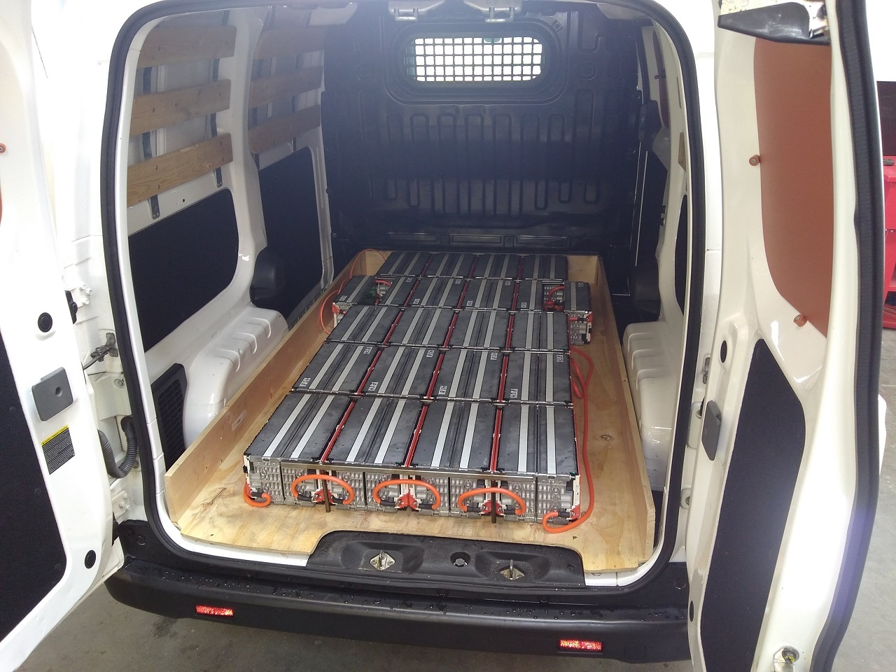

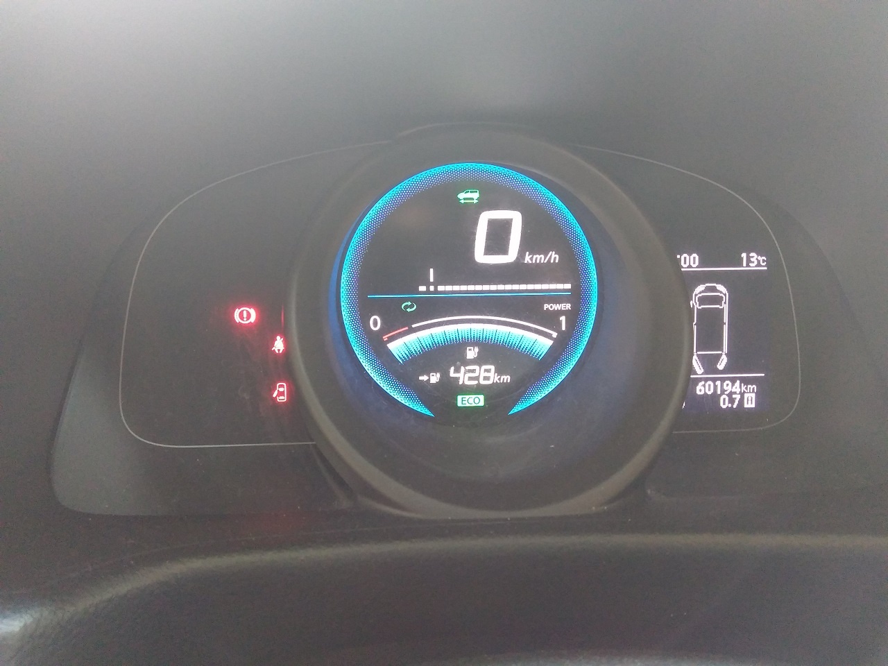

  • mux
  • Laatst online: 19-08 08:27
mux
99% efficient!
En hij werkt!
Afbeeldingslocatie: https://tweakers.net/ext/f/Te5SRcS36TqzyDWWX2FrAJlc/full.jpg
Afbeeldingslocatie: https://tweakers.net/ext/f/HiX1ao322Fq5z5zXgNa0PT3P/full.jpg
De eerste e-nv200 met 400+km range (volgens de GOM)! Volgens Nissan-metrieken '69kWh' (bruto), ongeveer 62-63kWh daadwerkelijk bruikbaar (meegerekend dat de hoofdaccu al licht gesleten is). Als we de GOM even negeren en WLTP nemen zal het werkelijk bereik rond de ~320km liggen. Meer dan mijn Leaf... ugh, tijd om die batterijcapaciteit ook maar eens te vergroten.
Edit: ook wel leuk om op te merken: de batterijkoeling (of het gebruikspatroon?) van de e-nv200 lijkt echt te werken. De hoofdaccu heeft nog 20,7kWh resterende capaciteit, origineel zit-ie op 21,7kWh. En dat met 60.000km op de odometer. Leafs met minder kilometers hebben meer batterijdegradatie, de beste die ik totnogtoe heb gezien is een 2015 Leaf met 40000km en 19,5kWh.

Knap Mux! Er lijkt zelfs nog wat meer plaats of heb je die nodig om je kabels mooi weg te leggen?
In deze orientatie is er nog precies plek voor 8kWh extra. Meer en we moeten stapelen. Maar het begint dan wel erg zwaar te worden.
Dit is dus +400kg, ruwweg. Hij zal zeker een keer langs de RDW moeten.

Heel knap @mux! Hoeveel weegt de auto nu? Moet je opnieuw toelating aanvragen bij RDW?

Mux, ga je daar dan een nieuwe vloer overleggen? Is er dan voldoende koeling?
Ben ook wel benieuwd naar toegevoegd gewicht.

Yep, vanmiddag maak ik een nieuwe laadvloer. Koeling zal zeker geen probleem zijn, maar dat wordt ook getest. Zoals eerder gezegd warmen deze modules echt een stuk minder hard op dan die in de originele accu.

Netjes! Ga je deze en andere e-nv200's verkopen, of alleen de extender, want ik heb wel interesse hierin als bedrijfsauto'tje... Al een idee van de prijs?
Dit is helaas geen goedkope modificatie, deze extenderaccu is €12k ex. BTW. We hebben voorlopig geen plannen om 'kant en klare' busjes met extender te verkopen. En dit is nog een prototype, er zit nog weken testtijd in voordat we dit 'officieel' aanbieden.
Poe, en dat bovenop een busje van €13k excl. BTW. tweedehands, dan moet je wel heel groen bezig willen zijn om dat te doen in plaats van een dieselbusje kopen van <€3,5k...
Tja dat dacht ik ook.......of een nieuwer model kopen...... iets kleinere accu erin ? (gewoon verdubbelen is al zat voor velen).

De markt voor dit soort busjes (en modificaties) zit hem nog lang niet in iets dat de gemiddelde bedrijfseigenaar koopt... zie ook de prijs van een e-crafter of e-master. Onbetaalbaar IMO.
De voornaamste reden dat bedrijfjes dit willen is omdat ze in een milieuzone werken waar je alleen elektrisch in mag, in een beroep of bedrijf zitten dat groot inzet op elektrisch (bijv. taxi's) of omdat de busjes voor de overheid worden ingezet (bijv. gemeente Den Haag, Lansingerland, Amsterdam). En dan is het een stuk goedkoper om een busje van extender te voorzien dan om... niks te kopen? Er bestaat momenteel geen bestelbus met meer dan ~38kWh bruikbaar.
(en ja, we doen ook kleinere extenderpakketten, vanaf 24kWh)
