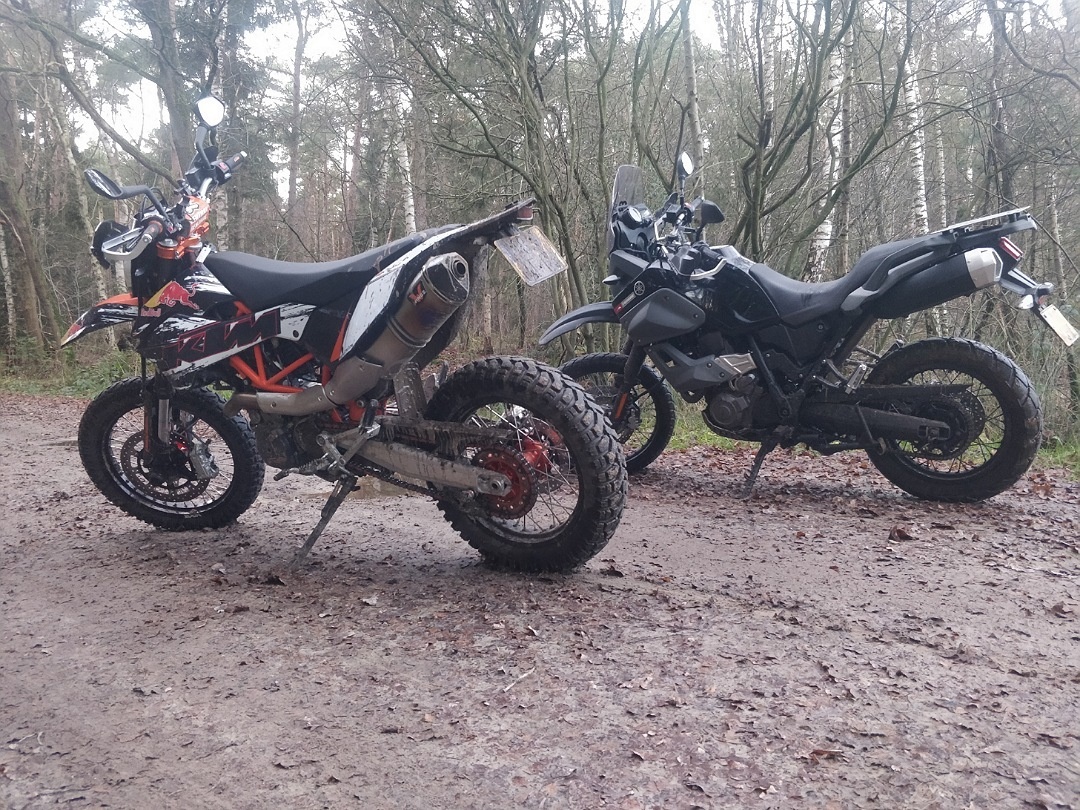

Iemand vandaag nog genoten van het zonnetje? Voor het werk nog even 180km gereden.
Morgen maar weer poetsen...

Zo zag mijn motor er ook uit woensdag. Vandaag dus ook druk aan t poetsen t poetsen geweest, wat een ranzigheid op de weg.

Ja..inderdaad. Wat een ranzigheid op de weg :+
Maar het weer was echt goed! _/-\o_

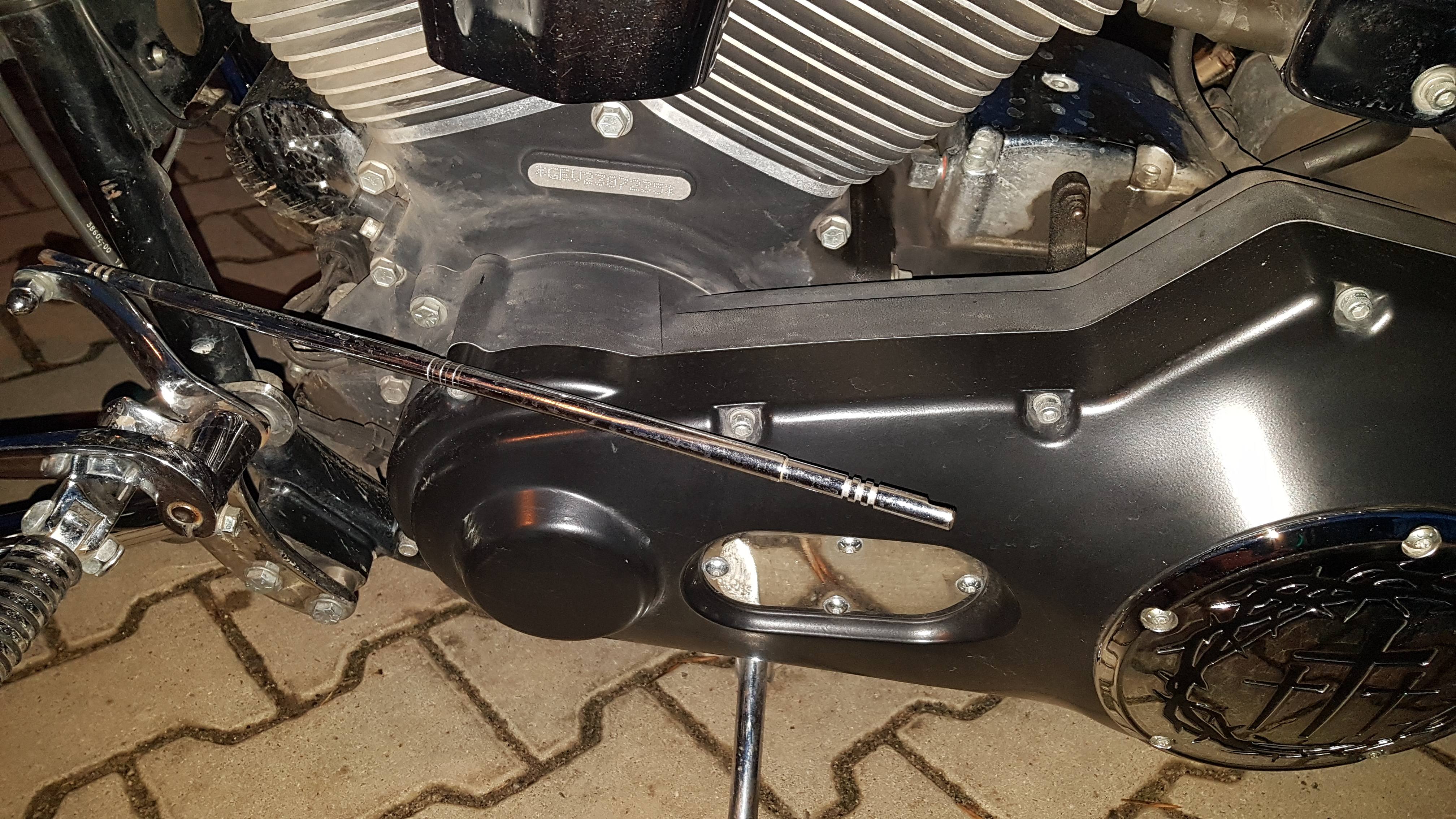

@Chakotay @DrivinUCrazy @mr_zippey hierbij wat foto's. Had ze al gisteren gelijk al geschoten maar nog geen tijd gehad om ze te posten.
Bike issue 1
Bike issue 2
Bike issue 3
Ik zal niet zeggen dat ik super lenig ben, maar met de handschakelen ging echt niet meer ;) Er zal vast een deftiger naam zijn voor dit, echter weet ik die niet. Wat ik me afvraag is hoe ik erachter kom welk onderdeel is uitgesleten: die bij de bak, het gaat in het staafje, of allebei?

@LankHoar Ziet er niet uit als iets wat 'uitermate complex' is zodat je 't niet gemakkelijk zelf zou kunnen vervangen door NIEUW' spul. Die kogel is ook lós te halen... En is zo te zien ook goed van smering voorzien dus het vastroesten hebben ze bij HD wél uitermate effectief weten te voorkomen :o
Helaas ziet 't er wél uit als iets wat als geheel maar éénmalig in elkaar 'geklikt' kan worden en vervolgens door interne slijtage op een gegeven moment ook gewoon weer vanzelf los kan komen. Ik zie in ieder geval op die foto's geen plek om een borgveertje van amper één Eurocent kwijt te kunnen :+
Was wel gemakkelijk geweest als ze zo'n simpel veertje er wél in 'ge-designed' hadden... Kogel-Kom verbindingen slijten intern altijd!!
Voor zo'n zelfde constructie: Kijk maar eens naar de manier waarop gasveren van bijvoorbeeld een kofferklep (auto) geborgd worden..Die borging zit er niet voor niets, da's om te voorkomen dat de klep niet naar beneden kan storten als er iemand ónder die klep staat terwijl de gasveer van de kogel af schiet en dus een schadeclaim kan veroorzaken waar je "U" tegen mag zeggen.
P.S. Met een stukje dun 'lasdraad' óf gewoon ijzerdraad kun je 't ook wel repareren maar of je dat esthetisch vindt..... IS aan jouwzelf.

Zojuist even mijn Clymer manual erbij gepakt. Staan verschillende schema's in voor het gear shift systeem, echter staat het 2002 FXDWG model er niet tussen :? Heel apart. Er staan er 3 in: 1999-2001 (2 soorten) en 2003. Ik herken de schema's ook niet, het lijkt niet op wat ik heb. Het enige dat ik me kan bedenken is dat die van mij custom is, wellicht door de forward controls?
@wimmel_1 hoe zou je dat met lasdraad of ijzerdraad fixen dan? Ik vind het op zich niet erg om een nieuwe lever te kopen en dat te repareren, zal wel niet extreem duur zijn. Moet er alleen wel achter komen welk onderdeel ik precies nodig heb :+
Oh, en zo'n borgveertje van 1 eurocent is natuurlijk veel te duur voor goedkope motoren zoals Harleys!

Met een heel dun boortje (1mm oid?) gaatjes boren in 't kommetje? Druk je de kom weer op de kogel, en dan een dun maar sterk stukje metaaldraad er doorheen rijgen die dan achter de kogel in de holte terecht komt?

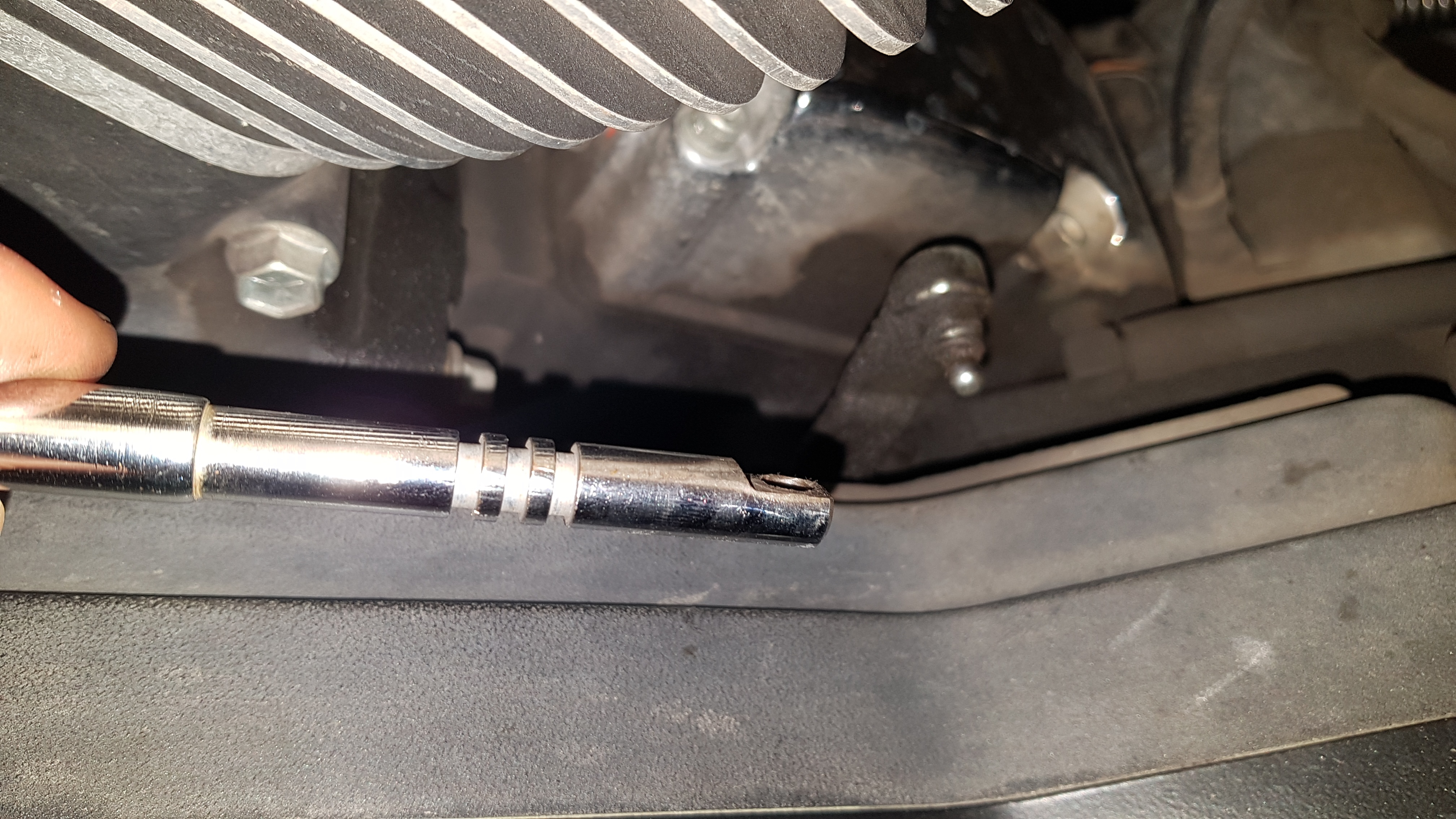

Ik vind het er ook nogal custom uitzien.. Maar goed je kan zo'n link vervangen en dan de bestaande kogel verbindingen achterwege laten. Volgens mij moet je vooral op de lengte van de link letten, zie dit voorbeeld:
Afbeeldingslocatie: https://m.media-amazon.com/images/I/51Rj+zCtbdL._AC_UL320_ML3_.jpg
en een video hoe je 'm vervangt..
[ Voor 5% gewijzigd door mr_zippey op 21-12-2019 16:04 . Reden: video toegevoegd ]

Twee tie wraps kruislings eromheen en hij blijft voorlopig wel zitten. Dit ziet er inderdaad vrij custom en wat fragiel uit, zou zelf liever iets grotere kogelgewrichten hebben, maar dat past waarschijnlijk niet direct aan je schakelstang. Een draadeind met twee nieuwe kogelgewrichten (met borgclips!) lost het voor goed op.

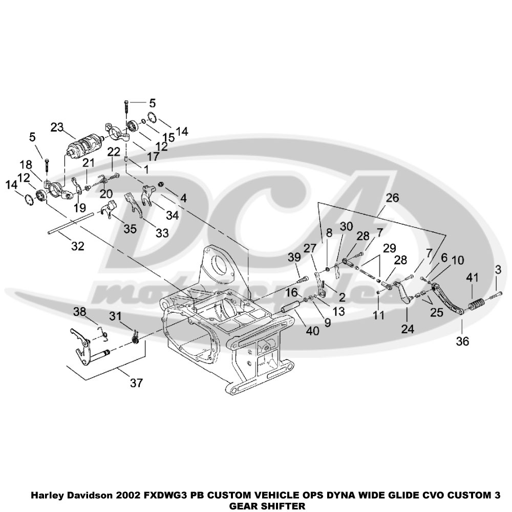

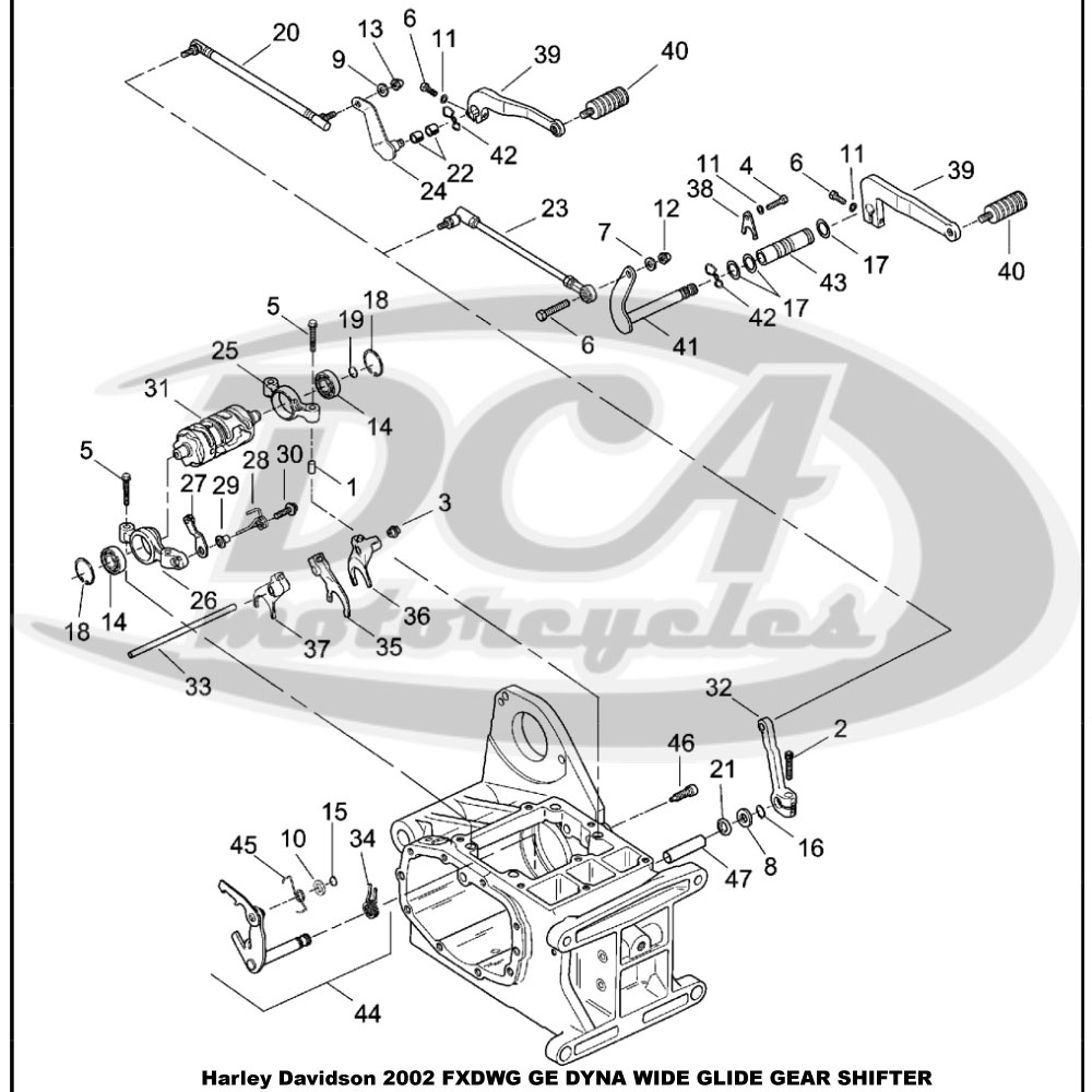

Er blijken voor 2002 ook nog verschillende uitvoeringen te zijn voor een wide glide :
Afbeeldingslocatie: https://tweakers.net/ext/f/2whaDaulxGVxOpeJA21cbj6b/full.jpg
Afbeeldingslocatie: https://tweakers.net/ext/f/C0s7MeLxVm1Y9tbYt466fLJS/full.jpg
[ Voor 8% gewijzigd door harley op 21-12-2019 16:16 ]

Ik wil graag dingen zelf leren (vandaar dat ik ook zo'n handleiding heb gekocht), maar als het dan allemaal custom is word het een stukje ingewikkelder :)
In principe, wanneer ik een andere link koop met precies dezelfde lengte, hoe kan ik er dan voor zorgen dat ik die hier op kan monteren? Is dat trouwens het woord voor dit ding, "link"?

harley schreef op zaterdag 21 december 2019 @ 16:16:
Afgezien daarvan geeft hij al aan dat hij forward controls heeft, dus deze passen sowieso niet.
@LankHoar
Ja, je moet zoeken naar 'linkage forward controls' en vooral letten op de juiste lengte. Voor de montage had ik juist de video toegevoegd.. ;)
Je zult de bestaande asjes met kogelkoppeling moeten verwijderen, want die worden vervangen door boutjes die door het ogen van de nieuwe link kogel gaan.

@LankHoar en @harley het lijkt deel 20 te zijn van de eerste exploded view.
Dat is in mijn optiek gewoon een vervang deel. Zo een kogelkoppeling heeft geen borging, dus gewoon heel de stang vervangen. Je kunt ook duidelijk op de foto's zien dat de kogel die er nog in zit dat deze een zeshoek heeft dus ook schroefdraad en je kan deze dan schoonmaken (werkt fijner en minder kans om zaken te beschadigen) en even wat kruipolie erop spuiten en dan losdraaien. Bij montage vergeet niet de loctite ivm de trillingen en omdat het draaiende delen.
Denk gewoon dat je delen kan bestellen bij iedere dealer die harley davidson onderdelen kan krijgen. Dus succes ermee, maar het lijkt me een vrij eenvoudige klus als je eenmaal de delen hebt.

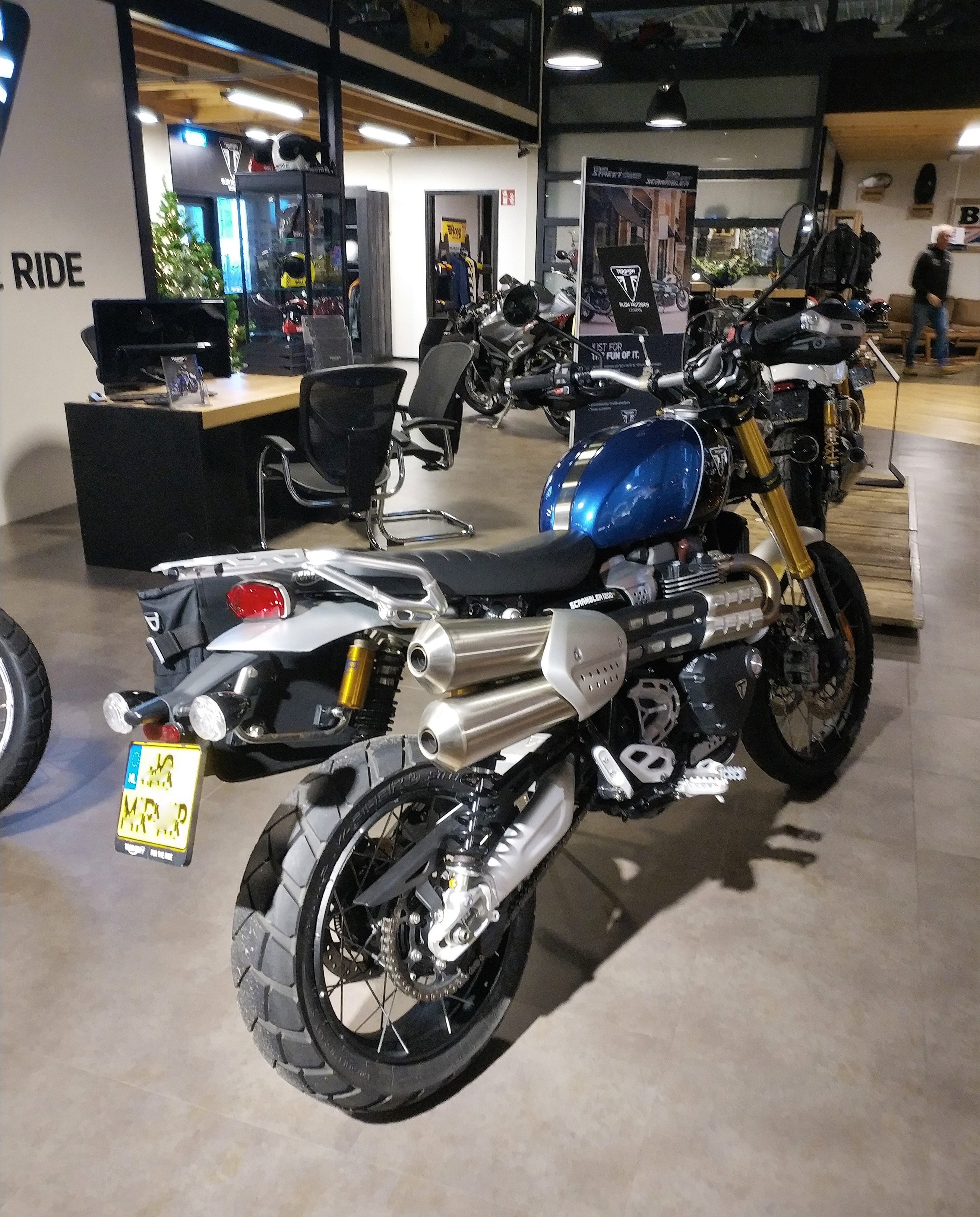

Ik heb mijn eerste motor gekocht vandaag. Een Triumph Scrambler 1200XE. Het is een demo-motor van triumph Nederland dus al mooi ingereden en de kop is eraf net als de prijs. :) :) geen goede foto's gemaakt dus die volgen binnenkort :|
Gefeliciteerd met je nieuwe aanwinst :)
Pics or it didn't happen! :D

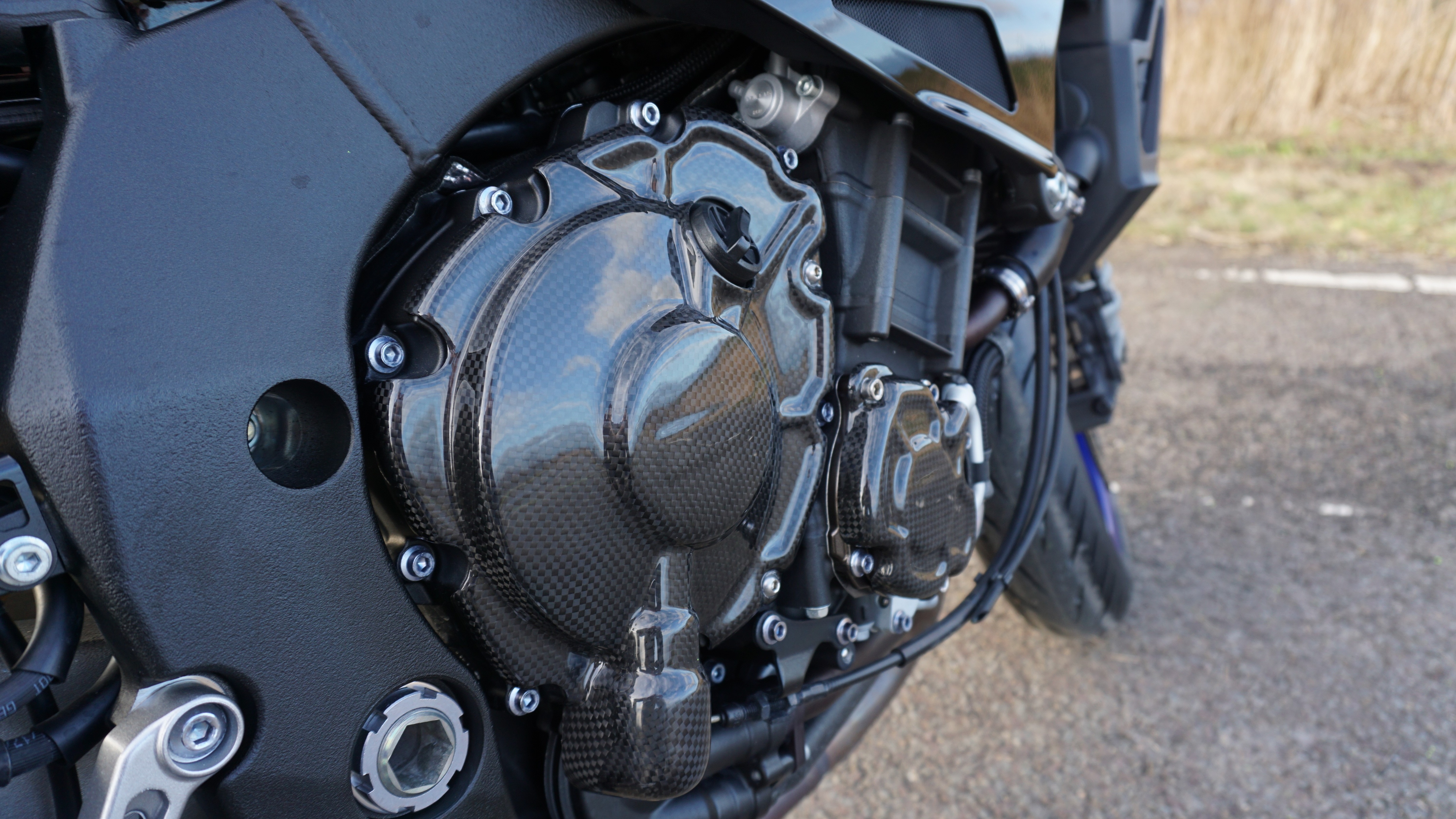

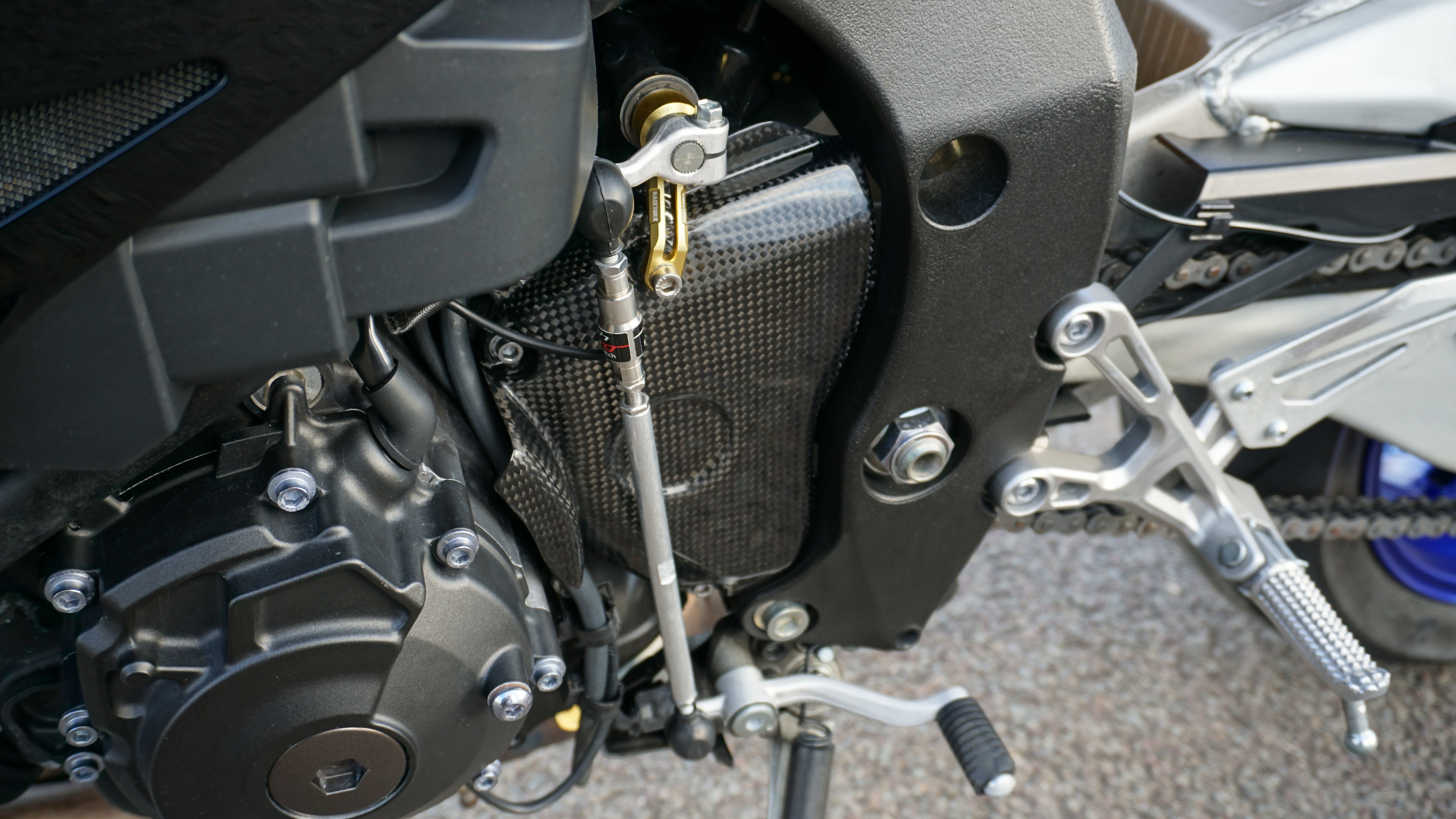

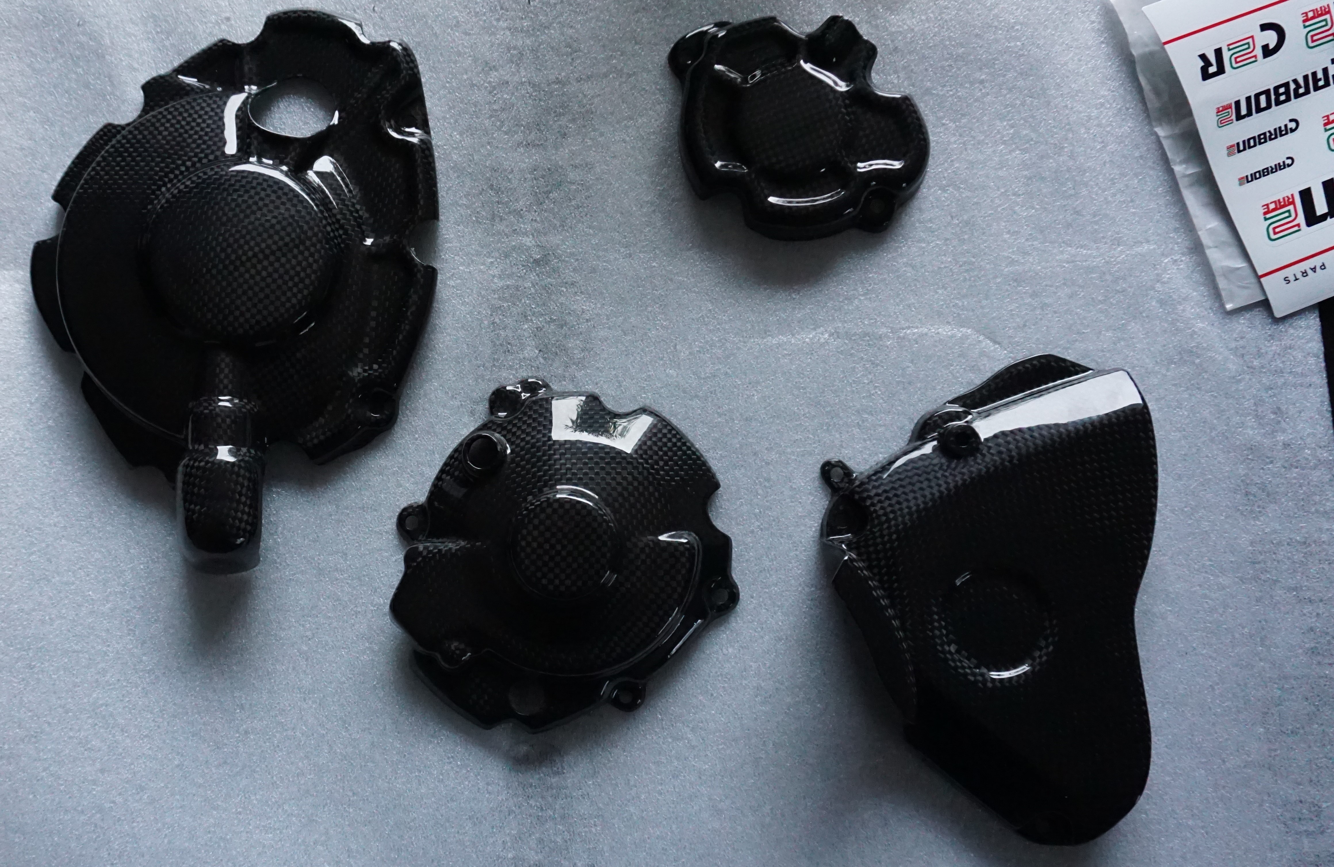

poosje terug kwam ik in contact met een carbon fabrikant welke nog iemand zochten met een MT10 die van hun gratis carbon krijgt en het dan wil monteren (en passen) en foto's wil maken.
Ik als echte Nederlander zeg natuurlijk geen nee tegen gratis spullen :+ en zo kwam afgelopen vrijdag wat carbon spul binnen
Afbeeldingslocatie: https://tweakers.net/ext/f/9r6Uf279QVC5hGpXqrudQI9Y/full.jpg
3 blok beschermers en een tandwiel kapje :9~
gisteren spul gemonteerd en kwam al snel tot de conclusie dat R1 blok beschermers dus niet hetzelfde zijn als de MT10 dus de stator kap paste helaas niet, maar ze sturen volgend jaar een andere op welke aangepast word
Afbeeldingslocatie: https://tweakers.net/ext/f/6LFgD1ncHW6czlMn0OtDkuIK/full.jpg
Afbeeldingslocatie: https://tweakers.net/ext/f/9ifRDqZvoCbGDXQOVCVrO291/full.jpg
moet zeggen dat ik er wel van gecharmeerd ben O+

@Streepje Dâ ziet'r goed uit!!!

Netjes hoor!
Gaaf. Stuur dat r1 kapje maar op hierheen >:)

Heerlijk motor weer gisteren :D
Afbeeldingslocatie: https://i.imgur.com/hGGzbix.jpg?2
Afbeeldingslocatie: https://i.imgur.com/p9FxXB4.jpg?1

Dit is momenteel een van de beste afbeelding, die ik heb. Vergeten om er buiten een paar te maken en niet mijn fototoestel mee.
Triumph Scrambler 1200 XE
@lolgast @wimmel_1 graag toevoegen aan het startoverzicht.
Zeeland, Triumph Scrambler 1200XE, 2019

Gefeliciteerd, mooie motor!
Heb exact die motor nog zitten bekijken vorige week. Twijfelde of ik niet nog eens beter moest kijken, maar dat hoeft dus al niet meer :P

Dank je, voor het niet beter kijken ;) .
Maar nee, het is echt een hele fijne motor.Na 5 minuten in de proefrit wist ik dat deze motor het voor mij was. Waar ik soms nog bij mijn lesmotor (MT-07) zaken niet soepel gingen, was ik hier direct op weg en het voelde direct vertrouwd en ontspannen en dat is wel zo een fijn gevoel.

Paar weken terug wezen kijken bij een motor die op nummer 1 van mijn lijstje staat. Kon helaas niet proefrijden omdat ik het roze papiertje nog niet had ontvangen van de gemeente, maar man, man, man, wat is de Kawasaki Z900 RS toch een beauty! O+
Uiteraard gaan we er nog een ritje op maken, maar met het huidige weer heb ik daar niet heel veel zin in _O-

@Naboo ik las diagonaal iets over een roze Kawasaki Z900RS :+
Maar ja, je hebt gelijk, mooie motor... zeker delen als je zover bent O+ (ik ben fan van de oranje-bruine versie)
Vrienden van me hebben de legergroene.. dat heeft toch ook wel wat.

Klopt, die kleurstelling is ook mijn favoriet :Y
