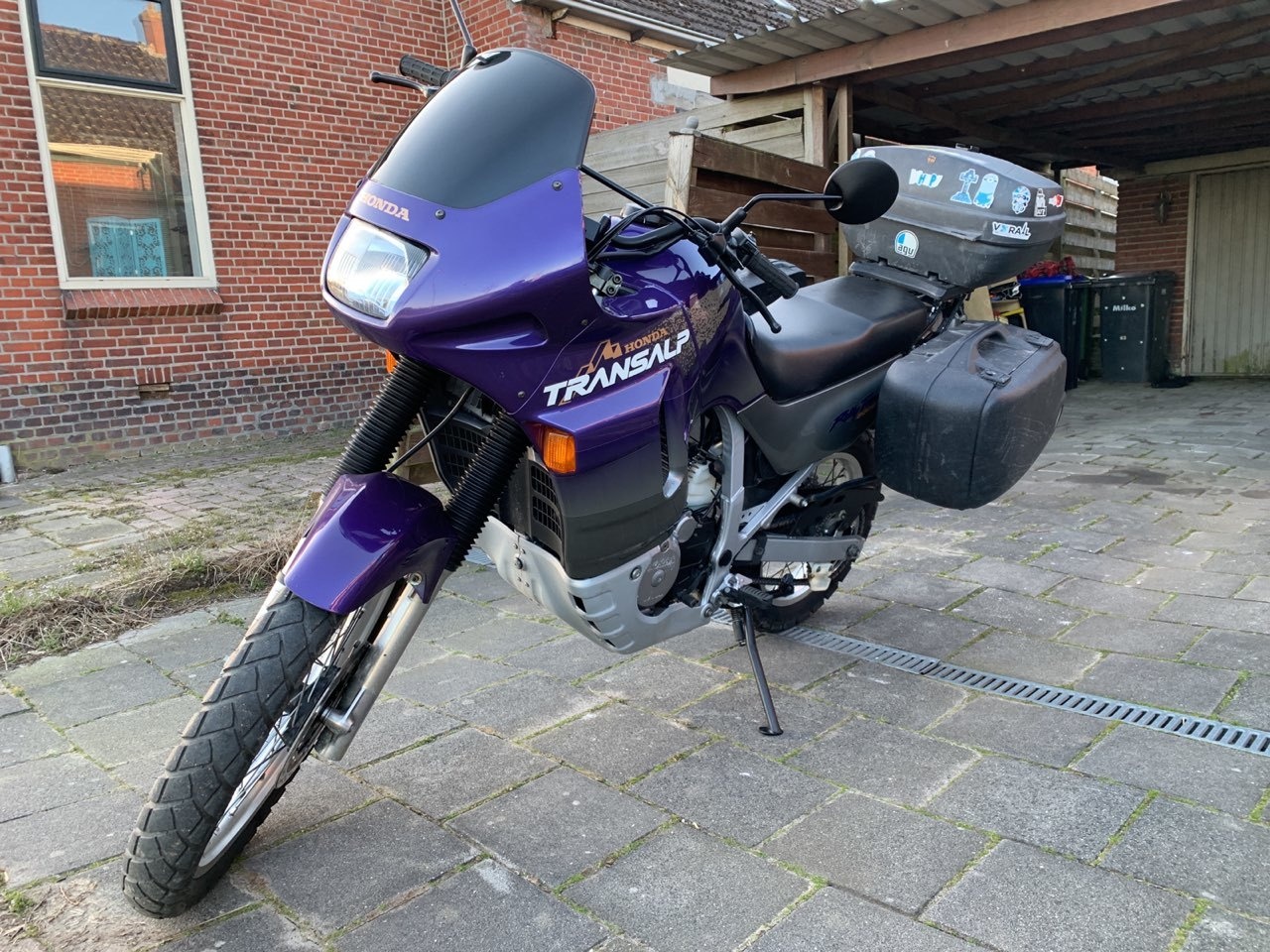

Zo, kofferset gemonteerd.
Afbeeldingslocatie: https://tweakers.net/i/txccSVZ97bRHQAgHEIPyEUdDwBs=/800x/filters:strip_icc():strip_exif()/f/image/s1EtupiVrVNuBF4aadqh22kz.jpg?f=fotoalbum_large

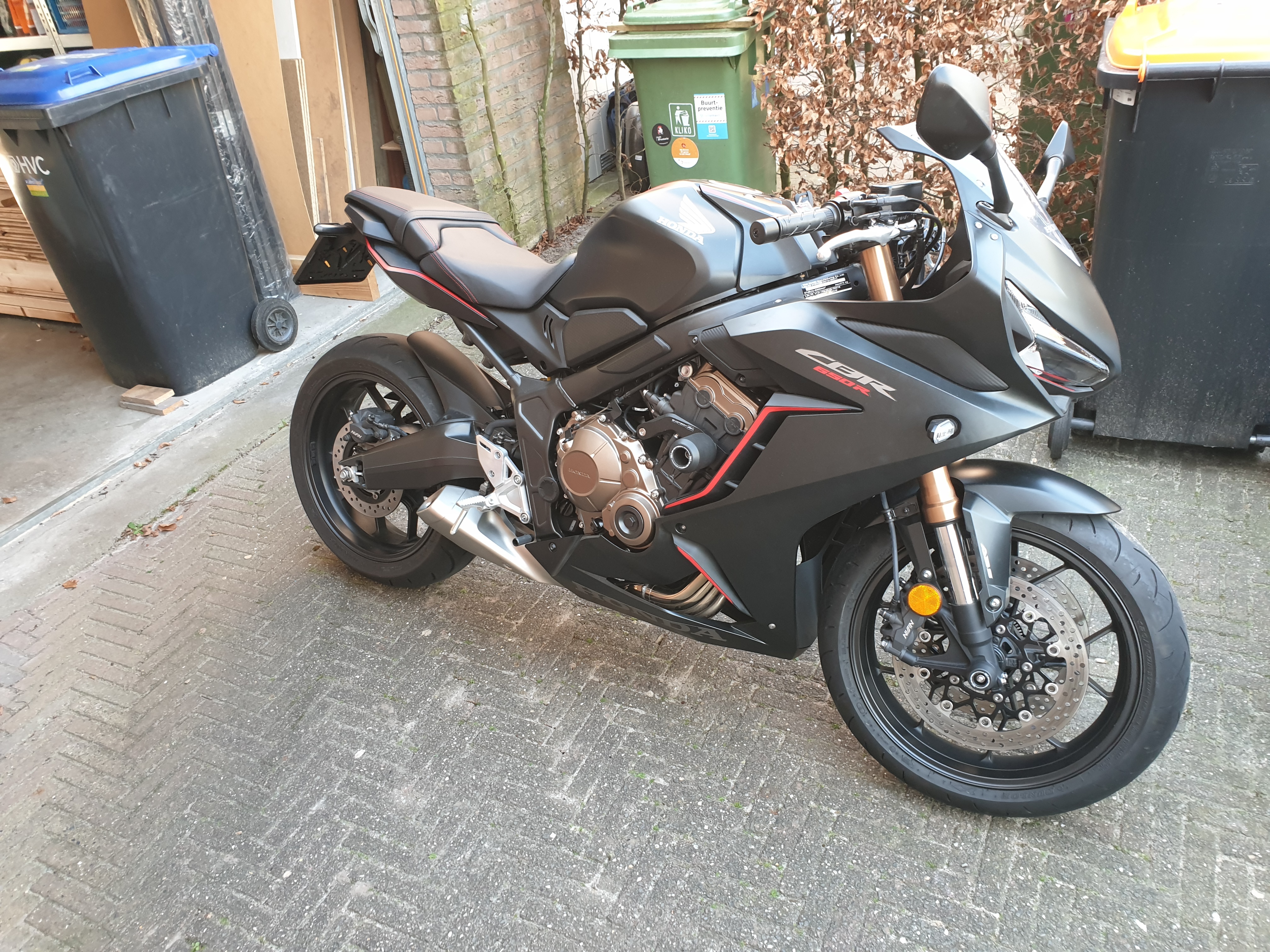

Vanmiddag m'n motor weer opgehaald, nadat ik 'm zaterdag avond maar bij vrienden had laten staan. Op weg naar huis even langs een motorzaak vlakbij gereden en ff geïnformeerd naar bandjes.
Afbeeldingslocatie: https://tweakers.net/i/ieX3hwyenMRPUlY7-yrFLbqqxTs=/f/image/PxaxNGiGdSw2Yn28ggFf6NDT.jpg
Binnenkort maar een afspraak maken :
