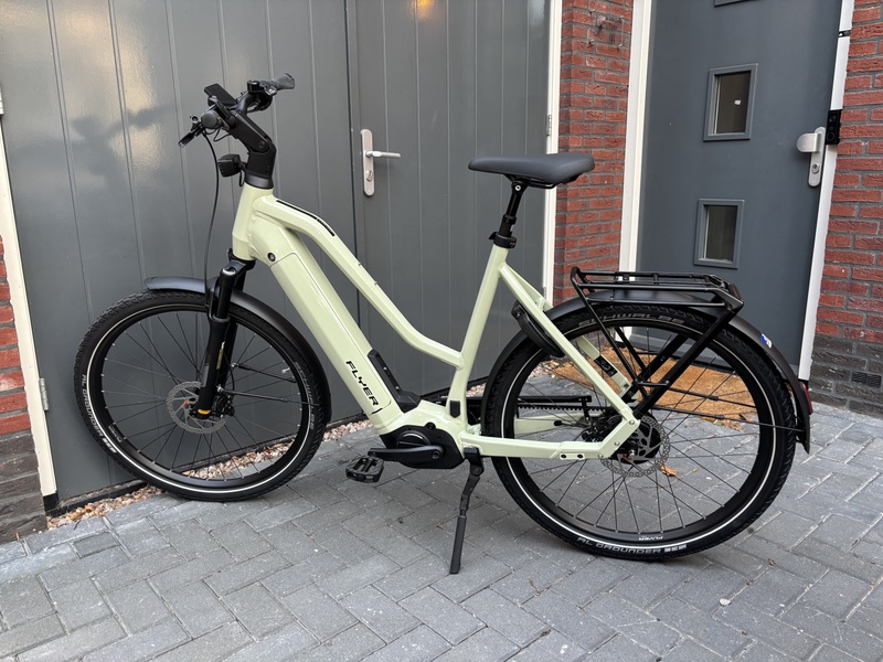

Afbeeldingslocatie: https://tweakers.net/i/jfWaE-qafi1sWWy7WQX3HhOLi5s=/800x/filters:strip_icc():strip_exif()/f/image/Tjh7Gu0aO1fSjimkW3O89VTJ.jpg?f=fotoalbum_large
Hij is binnen en de eerste tientallen kilometers staan er inmiddels op. Flyer Upstreet 7.23 XL.
Voel me er meteen op thuis en gaat als een komeet. Top aankoop. :)

Mooie degelijke fiets , 95nm koppel lees ik . Enviolo handmatig is dan wel een beetje jammer voor zo'n topper.
  • Tommie12
  • Laatst online: 22-09 10:53
GeorgeBfast schreef op woensdag 16 oktober 2024 @ 20:34:
Man toch, zet eens een andere plaat op.
Een handmatige enviolo is prima, en zeker niet jammer.
Als je wat vlakke weg doet, dan met je daar echt niet continu aan zitten draaien, en hier geldt ook : wat er niet op zit kan niet stuk gaan.
Ik heb 1 keer met de automatische enviolo gereden en vind het echt heel weinig meerwaarde.
  • GeorgeBfast
  • Registratie: Februari 2024
  • Laatst online: 22:30
Andere plaat , ik keur die fiets toch niet af alleen vind ik het jammer ja. Het kan dat jij het weinig meerwaarde vind geven , ik vind dat je met handmatig moeilijk een zelfde stand weer weet te vinden. Dit is mijn mening en dat jij een andere hebt moet jezelf weten.
  • JanHenk
@GeorgeBfast Wij hebben ook een automaat op onze Lovens bakfiets en dat is wel fijn, vind ik. Je bent al druk genoeg in de stad met stoppen en vertrekken, manoeuvreren met dat lange zware ding, dan werkt die automaat wel fijn (zorg minder).
Op mijn fiets mis ik hem eigenlijk niet tot nu toe, ik rij wat langere stukken rechttoe rechtaan en kan steeds mooi de juiste cadans vinden. Daarnaast is het geheel niet zo zwaar en de motor sterk. Met boost of op auto stand ben ik binnen no time weer op kruissnelheid; ook al vertrek je niet in een licht verzetje.
Heb nog even naar de Gotour gekeken, die heeft Bosch BES3 met Automatiq, maar de Panasonic fietst wel echt fijn en de automaat mis ik niet. Dus dit is hem geworden :)

Gefeliciteerd. De Panasonic motor fietst geweldig.

95nm koppel las ik, dat is zowat 2x zoveel als mijn 55nm Bosch SX performancemotor waarmee ik bergop met een totaalgewicht van 130kg wat tekort kom.
Blijft natuurlijk altijd een afweging van efficiëntie maar toch.

  • JanHenk
Tweddy schreef op donderdag 17 oktober 2024 @ 10:18:
Ja, hij zal vast iets minder efficiënt zijn (meen dat ook gelezen te hebben in bepaalde tests). Maar dat is alleen voor belang voor de range, voor het stroomverbruik zou ik het niet laten. Dat is altijd nog véél lager dan mijn auto :P
Standaard zit er ook een 750 Wh accu op. In de hoogste ondersteuningsstand zit je op zo'n 9 Wh/km in het vlakke, dus 80+ km. Dat is voor mij meer dan voldoende, maar ik weet niet hoe dat bij jou zit.

  • Tweddy
  • Laatst online: 07-09 08:01
JanHenk schreef op donderdag 17 oktober 2024 @ 11:07:
Voor mij is dat voor de meeste ritten in Nederland ook voldoende, maar voor fietsvakanties te weinig. Dan settle ik voor standje eco en verbruik ik 5Wh/km.

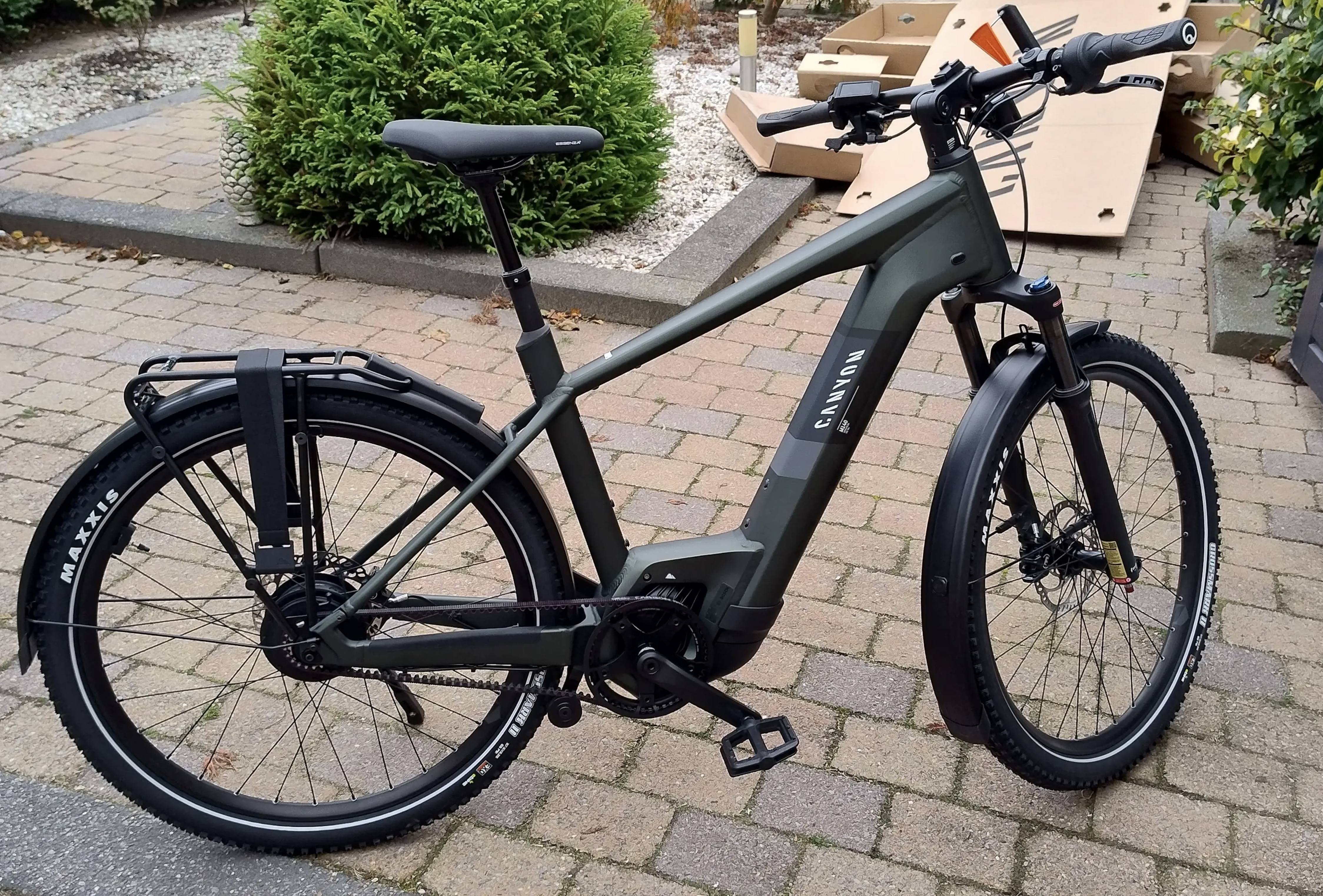

In opvolging van mijn vorige bericht over de levering van Canyon fietsen, heb ik gisteren mijn Pathlite:on 7 suv ontvangen. 8)
Afbeeldingslocatie: https://tweakers.net/i/QfNtyQXT2R8tkfLnBV2XNqGdJWM=/full-fit-in/4920x3264/filters:max_bytes(3145728):no_upscale():strip_icc():fill(white):strip_exif()/f/image/9rYzn3MSFfux7z5fNoh19xsL.jpg?f=user_large
Hij komt uit de outlet. Er stond iets van 40 km op teller, maar zag geen gebruikssporen aan de banden en gates riem. Enige wat miste in de doos was de lucht pomp voor de vork. Eerste indruk: ligt als een tank op de weg. Je zit zo tegen de max snelheid aan. De handmatige enviolo bediening heeft mijn voorkeur boven de automatische variant die ik op andere fietsen getest heb. De powertube 750 accu is echt wel een lomp apparaat.
  • JanHenk

Guusz schreef op donderdag 17 oktober 2024 @ 16:52:
Mooie fiets! Maar ik vraag mij af of die banden wel fijn zijn, lijken ook noppen op te zitten? Op asfalt vind ik dat persoonlijk niet fijn fietsen. Maar weet niet wat je ermee gaat doen natuurlijk :)
  • Guusz
  • Laatst online: 18:51
Ja klopt, dit zijn echt noppenbanden die lawaai maken. Weet niet waarom ze er op zaten, zal wel bij de “SUV” stijl horen. Was al van plan om een paar mooie skinwall straat/ gravel banden op te zoeken en dan mogen deze door naar m’n 27,5” MTB :)

Guusz schreef op maandag 21 oktober 2024 @ 22:28:
Schwalbe G-One Allround. In 27,5” verkrijgbaar, stil op de weg, leuk als je een keer niet op de weg bent.

  • Zenix
  • Laatst online: 20:21
Zenix
BOE!
Ik ben ook wel benieuwd naar deze nieuwe Continental banden https://www.continental-t...cycle/tires/pure-contact/
Geen idee of die op de Canyon passen. Maar dit lijkt op een Marathon concurrent.
De contact urban komen ook goed uit de verschillende testen en zijn ook goedkoop, alleen gaan ze sneller lek.
