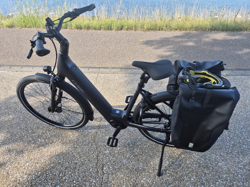

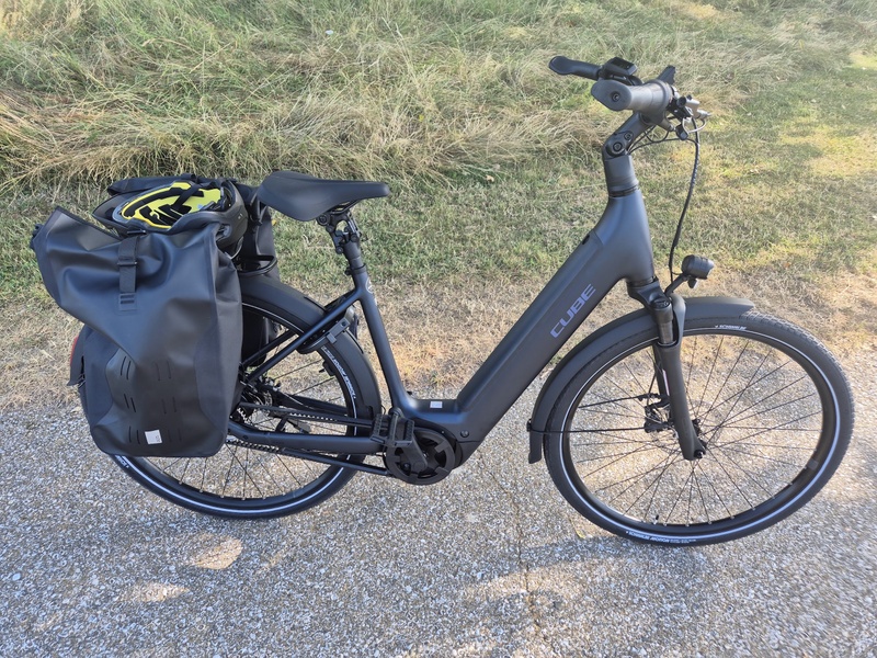

Goeiedag, ik heb sinds februari dit jaar een Cube Touring Hybrid Comfort SLX 800 in het rood. Mooie, comfortabele fiets met erg goede range en krachtige motor. Helaas wel al vanaf het begin last van geluiden. De meeste komen en gaan (bv krakende pedalen als het buiten koud is) maar eentje gaat maar niet weg. Ik ben hier al meerdere keren voor terug gegaan.
Het is een irritant 'metaal-op-metaal-geluid'. Ik heb hier tig video's van en toen ik die liet horen aan de fietsenzaak zeiden ze dat het geluid van de schijfrem is. Alleen zien zij (bij stilstand) niks raars aan de schijfrem. Ik heb toen gezegd dat ik goed zou bijhouden wanneer hij dat geluid maakt. Dit gebeurd alleen als ie in de begrenzer zit (ong. 25.8 / 26.2 km/h). Het maakt hierbij niet uit in welke modi (eco, auto of turbo) k fietst, ik hoorde het zelfs als ik de motor uit had gezet. Nadat ik meerdere klachten had had ik een uitgebreide mail naar ze gestuurd met alle video met alle geluiden en na mijn vakantie zouden ze er naar kijken. Ik kreeg hem terug met "wij horen niks" en "we hebben alles ingesmeerd, aangedraaid enz". Terwijl mijn suggestie was om enkele onderdelen volledig te vervangen of gezamenlijk op te fietsen zodat ze het ook goed konden horen. Aangezien ze dachten dat het nu opgelost was fietste ik blij naar huis. Maar je raadt het al... deze video is toen ik naar huis fietste.
YouTube: Weird noice Cube Touring Hybrid Comfort SLX 800
Je hoort het vooral in het begin als ik de camera naar beneden wijs. Dit geluid hoor je nog beter als ik bv om 6:30 naar werk fiets of lekker in de natuur aan het fietsen ben. Nou fiets ik meestal in eco tijdens fietstochend maar soms wil je gewoon even wat meer vaart maken.
Ik ben van mening dat het een productiefout it. Ik vind sowieso dat ie (heel subtiel) onrustig versneld en dan weer afremt als je gewoon constant fietst rond de 25/26 km/h. De moed zakt me inmiddels een beetje in de schoenen want ik ben toch echt heel duidelijk geweest. Wat denken jullie dat het is en heeft iemand hier ervaring mee?

Klinkt gewoon als een aanlopende remschijf. Soms gebeurt het weleens dat hij bij het afstellen in de fietslift gewoon vrij loopt, maar tijdens het fietsen alsnog aanloopt. Dan komen er natuurlijk andere en meer krachten op te staan. Dit lijkt mij dus een kwestie van afstellen. En anders wellicht afvlakken van de montagepunten van de remklauw. Of een cilinder die net niet goed recht in de zuiger zit en/of niet goed terugkomt. Dan dient de remklauw vervangen te worden.

Dit kan bij elke fiets gebeuren. En het oplossen is zo eenvoudig als @cordonbleu zegt. Dat kost soms wel twee bezoekjes aan de werkplaats als het aan de haak niet te horen is. Mijdt liever die winkel die het niet kan vinden.

Zowat elke fiets in die categorie heeft standaard Shimano MT200 of zo klauwen…. Dat heeft niks met Cube te maken. En met die remmen is echt niks mis.
Als je je maar geen rollerbrakes laat aan smeren.

mbt tot het geluid. Op de video is niet duidelijk is waar het precies vandaan komt als je de camera verplaatst. Het lijkt nu bij het achterwiel vandaan te komen en niet de motor. dan kan het de velg, naaf of schijfrem zijn als het metaal/metaal is.
Met de motor zet je kracht op de riem, die aan één zijde van het wiel zit. Deze zal daarom vervolgens die zijde meer belasten. Dit kan voldoende zijn om bij een bepaalde snelheid dit geluid te veroorzaken. In een werkplaats zal er nimmer een dergelijke belasting op het wiel komen.

Dank je wel. Ik zal het binnenkort weer aankaarten.

Leasefiets. Dus ik zit aan die winkel vast.

LOL nee heb geen sleutelhanger. Ik geef sowieso duidelijk aan wanneer het geluid te horen is.

Nee ik heb het niet alle instellingen op z'n max staan. En 25 km/h halen is sowieso niet zo moeilijk, ook in andere standen niet. Online bij reviews las ik juist dat je ook makkelijker harder kan zonder ondersteuning wat ik ook heb ondervonden bij andere e-bikes. Maar bij mij moet je echt door iets 'doortrappen' of je moet heuvelaf gaan.

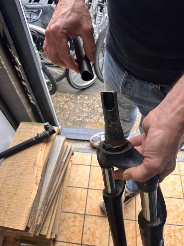

  • Stevie_
  • Laatst online: 05-10 16:27
Ik wil het toch ergens kwijt en aangezien forum van Tweakers ook goed wordt geïndexeerd door Google:
Ik heb een Stella Morena Red MDBPX uit '22. Er is een 'euvel' met het voorvork, sowieso niet een kwalitatief goede voorvork (en dat snap ik want ook niet de duurste fiets) maar in de vork hebben ze een groot ovaal-vormige sleuf gemaakt zodat daar de verlichtingskabels e.a. doorheen kunnen. Optisch heel mooi, maar het komt de stevigheid niet ten goede. Die van mij brak dus af, gelukkig was ik al afgestapt omdat het wel duidelijk was dat er iets mis was, had ook anders kunnen aflopen.
Afijn, mocht je dus een dergelijke Stella Morena hebben met deze voorvork: wees gewaarschuwd!

  • B64
  • Laatst online: 14-10 17:54
B64
Stevie_ schreef op dinsdag 7 juli 2026 @ 16:46:
Dat soort breuken zijn vaak het gevolg van een impact (val van de fiets, stoeprand gepakt op een niet al te deftige manier - dat soort dingen) waarbij er aanvankelijk hooguit haarscheurtjes in het materiaal ontstaan. En die haarscheurtjes groeien na verloop van tijd uit tot een echte scheur, en vervolgens een breuk. Dat gat in de buis is absoluut de zwakke plek ervan - niet voor niks dat de breuk juist op die plek zit. Maar dat wil niet zeggen dat de boel zonder dat gat vroeg of laat niet alsnog was bezweken.
Ik heb ooit een fiets gehad waarvan de rechterhelft van het stuur pal naast de stuurpen spontaan afbrak - tijdens het fietsen, met een een fietskar met mijn twee kinderen erin aangekoppeld. En het stuur was geen buis met een gat erin, hooguit een paar bochten. Gelukkig goed afgelopen maar ook de fietsenmaker had nog nooit zoiets gezien.
Wat ik maar wil zeggen: alles kan een keer stuk gaan, maar dat jouw fiets op die manier breekt wil niet zeggen dat automatisch alle fietsen met deze constructie ineens gevaarlijk worden. Zou kunnen van wel, maar dan hadden we via allerlei sociale media al eerder geluiden in die richting moeten horen.

  • Xanthorax
Afgelopen donderdag, kon ik na lang wachten (levertijd van ~2 maanden) mijn Cube Supreme Hybrid Delexe One 600 ophalen. Dit is mijn eerste e-bike, met het idee om deze voor woon/werk verkeer te gaan gebruiken (eerst nog even die nieuwe baan in de buurt vinden, maar ondertussen wel vast testen hoe dit voelt) en voor dag tripjes in de buurt.
Ik heb voor Cube gekozen, omdat er een cube store in de buurt zit (~30m met het OV) en ze wat meer bieden voor je geld tov. bijv Gazelle.
Afgelopen zaterdag een klein 54km tripje gemaakt (normaal is 20km voor mij al veel) en dat ging prima.

  • Impstoker
  • Laatst online: 09-10 20:58
Voor mensen met een Cube Hybrid Supreme Comfort of een Hybrid Kathmandu (en wellicht ook nog wel andere Cube versies), deze voorrekjes en houders van Cube passen ook op de Supreme en Kathmandu. Zolang je balhoofd boven en onder het frame een dubbele zwarte ring heeft met een groef er in passen de klemmen van de ACID FRONT CARRIER HIC RILINK en de ACID FRONT CARRIER HIC RILINK LITE prima op je fiets.
(Geen idee waarom Cube op de site zet dat deze accessoires alleen voor de Trike Hybrid, CUBE Longtail Hybrid, Editor Hybrid zijn.)
Ik heb de Lite op mijn Hybrid Supreme Comfort gezet en daar een stevig mandje op bevestigd. Het voordeel van de Lite versie is dat je de hoek van het rekje kan instellen. (wel even rekening houden met je voorlicht die waarschijnlijk niet meer past op de originele plek. Even creatief zijn met een andere locatie en dan kom je er wel uit.
Afbeeldingslocatie: https://tweakers.net/i/hCwvudpZQLK5PE8Rwh-dvejl0bs=/232x232/filters:strip_exif()/f/image/LtoRKcbFitQKU5Os7yppj2vO.webp?f=fotoalbum_tileAfbeeldingslocatie: https://tweakers.net/i/W-6IC0rWgiCeQpPDpPgbxRYwBPk=/232x232/filters:strip_exif()/f/image/3KdsmaVRDGiaqAa5boOnDrtK.webp?f=fotoalbum_tile
