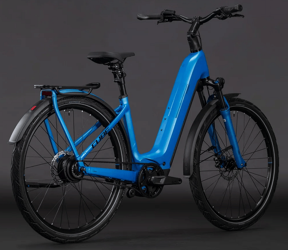

Heb zojuist 2x CUBE TOURING HYBRID COMFORT SLX 'DELUX' besteld.
De 'DELUX' hebben ze er blijkbaar nog eens achter voor het 2027 model. Ze kwamen uit op 3000euro en zouden al uitgeleverd worden door Cube over 2 weken. Lekker vlug dus :) (maar de FM heeft verlof dus afhalen ongeveer vanaf 15 augustus).
kleuren zijn een donkergrijs/graphite en een soort donkerblauw/grijs (wat Cube volgende de FM dan groen noemt). De grijze welke ik besteld heb is dus vlug leverbaar, de andere kleur had hij nog geen bevestigde leverdatum over.
Ik hou jullie op de hoogte.

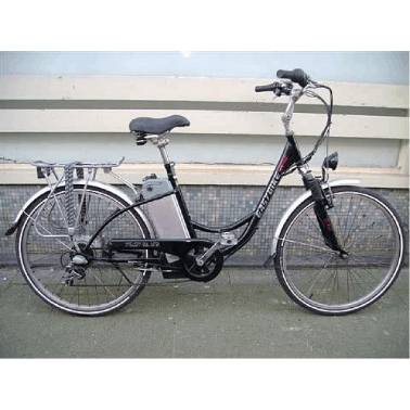

Afbeeldingslocatie: https://tweakers.net/i/dLo9N7punQqBXt7lZ23WhGvWYfw=/800x/filters:strip_icc():strip_exif()/f/image/WinI2JhUtA8T5DbCBNSTJTZj.jpg?f=fotoalbum_large
Afbeeldingslocatie: https://tweakers.net/i/fk4aLe02c7DUw0_dkqn7zOwzObw=/800x/filters:strip_icc():strip_exif()/f/image/dCupH4gfD99DAz8QgSky8bQ5.jpg?f=fotoalbum_large
In het kader van "ik moet een fiets hebben, maar wat er voor 541 euro te koop staat op marktplaats ziet dr ook ruk uit en ik hou wel van een experimentje" een fiets besteld op aliexpress, paar dagen onderweg geweest vanuit Polen, kwam vandaag aan, in elkaar gezet en dr een rondje op gefietst.
Samenvatting: goed zat voor het geld en mijn gebruik (af en toe een keer 3-4km fietsen en ja ik ben lui, want niet elektrisch kan dat ook prima)
Afgemonteerd met de resten van de beste Shimano versnellingen, mechanische schijfremmen, banden waar een merk op staat en een zwart stuur.
Gaat dr iets kapot: zal vast wel op ali staan voor een paar tientjes.
Alleen nog even het 'achterlicht' vervangen door een achterlicht en weer een fietstas ergens vandaan toveren.
En als ik me verveel eens kijken of er hydraulische schijfremmen op passen, misschien een geveerde zadelpen en mogelijk ooit fatsoenlijke banden.
Owja, gaat netjes 25km/u en er zat natuurlijk een gashendel bij, maar die ligt al in de kliko.

Vanmorgen is mijn mooie rode Cube Kathmandu Hybrid Comfort Pro 800 2025 voor een nette prijs verkocht aan een blije nieuwe eigenaar en meteen de koe bij de hoorns genomen en een zelfde fiets teruggekocht, maar dan het model met lage instap en de 2026 versie in prachtig azuurblauw. Ik wilde niet wachten op het 2027 model, die bovendien niet in mooie kleuren leverbaar worden. Ze vertelde dat ze er al een aantal in backorder hadden staan, maar dat zou nog enkele weken duren.
Verder zijn ze technisch gelijk aan elkaar waarbij het 2027 model een Kiox 500 display heeft. Heel in het begin was ik nogal sceptisch over het Purion 200 display, maar nu vind ik het compacte display juist heel fijn en nodigt niet uit op diefstal of vernieling. En met de Bosch Flow app kun je je telefoon ook als display gebruiken. Dat heb ik een paar keer geprobeerd en werkt geweldig. Alleen nog even een goede telefoonhouder zoeken. Had er eentje van Aliexpress, maar daarmee kon ik de iPhone 16 Pro Max niet lekker vastzetten met die knopjes aan beide zijkanten, dus moet hier nog even wat beters op vinden.
Zoals ik eerder schreef beviel de Kathmandu mij erg goed, behalve die ballenbuis waar ik een paar keer ruzie mee had... :P Ik heb ook nog naar de Touring Hybrid Comfort SLX gekeken met de Nexus 5 naaf maar vond dat toch wel minder geslaagd en was bang dat ik spijt ga krijgen met die gapende gaten tussen de versnellingen. De Enviolo ken ik inmiddels en beviel gewoon goed. Misschien wel wat minder efficiënt, maar hey, het is een elektrische fiets met een enorme batterij..
Ik had nog even snel bij andere merken gekeken zoals Gazelle, maar die bieden voor het geld toch echt niet dezelfde specificaties dus kwam snel weer terug bij Cube.
Nu wist ik dat er onlangs een nieuwe CUBE Store vlak bij mijn woonplaats was geopend en dat daar de fiets die ik wilde ook ruim op voorraad was in mijn maat. Ter plaatse is in de winkel toch nog even mijn lengte en binnenbeenlengte opgenomen en daar kwam framemaat 62 als advies uit. Deze zat tijdens het proefritje ook prima, dus die genomen. Mijn oude fiets had maat 58 en daar had ik het zadel toch ook vrij hoog staan. Op het 2026 model zit wel een veel mooiere SunTour verende zadelpen met het zwenkveermechanisme wat beter is dan de oude inverende pen van het 2025 model. Die voelde soms wat "plakkerig".
Korting was niet mogelijk maar kon er wel een gratis ART 2 ringslot en een mooie dubbele fietstas t.w.v. €150,- samen bij krijgen. Ik zag nog wel een aanbieding elders in het oosten van het land voor de grijze uitvoering, maar wilde deze keer toch liever vlakbij huis een fiets kopen en wilde ook de azuurblauwe kleur. Dus ben wel blij met de opening van de nieuwe Cube Store in Hoorn. Prachtige grote winkel met twee etages en moderne werkplaats. Hier had voorheen elektronicawinkel BCC in gezeten. Alleen moet ik nog even twee weken geduld hebben voordat ze hem kunnen klaarmaken. Ze zeiden het erg druk te hebben en heel veel fietsen te hebben verkocht. Ik zag ook echt tientallen nieuwe afgemonteerde fietsen klaar staan voor uitlevering. De nieuwe winkel in Hoorn is de grootste in Nederland en momenteel de enige Cube Store in Noord Holland en loopt als een trein en krijgt bezoek uit het hele land..
Dit wordt ém.
Cube Kathmandu Hybrid Comfort Pro 800 2026.

De slechtste fiets die ik heb gehad was de Easybike Cyclone waarvan de motor na 2600km in de soep liep. Deze fiets had ook een zeer slap frame en op en neer naar de stad haalde je alleen als je het heel rustig aan deed en dan waren de Loodaccu's tot op de bodem leeg. Dus dan maar na een enkele reis van 15 km de accu weer opladen.
Dit was hem. Mijn eerste e-bike van toen 700 euro.
