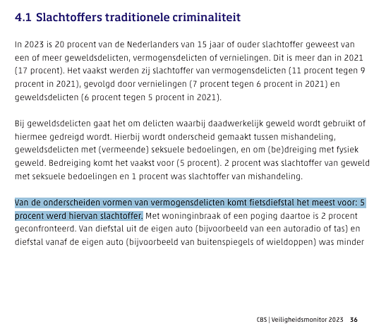

Nee, het verbond van verzekeraars aanhalen als 'betrouwbare' bron is een goed idee.L.N. schreef op woensdag 30 oktober 2024 @ 11:06:
Je spreekt iemand aan over het feit dat hij aannames doet zonder deze te onderbouwen en dan kom je zelf met een dergelijke aanname? In NL zijn vorig jaar 90.000 e-bikes gestolen, terwijl er 3,4 tot 5 miljoen E-bikes zijn. Het aantal wisselt welke bron je neemt. Dus dan is de kans op diefstal tussen de 1,8% en 2,65%. Natuurlijk is de kans op diefstal zeer afhankelijk waar je woont, welke e-bike, etc. Maar met deze percentages snijdt jouw opmerking geen hout.
Neem je ook even mee in je berekening dat bijna niemand meer aangifte doet.
Zelfs de politie geeft toe dat de aantallen heel veel hoger liggen.
Alleen voor de verzekering moeten mensen wel.
Bijna drie kwart miljoen fietsen gestolen in 2021 volgens het CBS.
In Nederland zijn het afgelopen jaar zo’n 735.000 fietsen gestolen. Dat blijkt uit de Veiligheidsmonitor van het CBS. Stichting Aanpak Fiets- en E-bikediefstal (SAFE) ging eerder uit van 550.000 diefstallen van rijwielen in 2021, maar het daadwerkelijke aantal ligt dus een stuk hoger.

Goed, dan gebruik ik jouw bron. Uit de Veiligheidsmonitor (blz. 36) blijk dat 5% van de Nederlanders in 2023 het slachtoffer was van diefstal van een fiets. Dat zijn dus “gewone” fietsen en e-bikes bij elkaar. Dan wordt dus gemiddeld 1 keer in de 20 jaar jouw fiets gestolen. Ja, ik weet dat dit statisch wat krom is….keuringsdienst schreef op woensdag 30 oktober 2024 @ 11:51:

Het gaat volgens het CBS om 5 procent fietsendiefstal over 2023. Meer dan een miljoen dus.Foxhill schreef op woensdag 30 oktober 2024 @ 12:43:
Wat een onzin dat cijfers van de verzekeraar niet zouden kloppen.
Jouw bron zegt 735.000 fietsen gestolen. Volgens Bovag en RAI 22,8 miljoen fietsen in Nederland. Betekend zo’n 0,3~0,4% gestolen. Of zijn de Bovag en RAI ook al niet betrouwbaar?
En natuurlijk is dat veel meer bij dure elektrische fietsen. Maar in onze regio nog altijd onder de 0,5% (bron: diefstal en fietsen in onderhoud in winkel).
Er is een markt voor fietsen van €500, er is een markt voor fietsen van €2000 en er is een markt voor fietsen van €5000. Ik kraakte niet eens je fiets af. Ik merkte alleen op dat je die extremen niet met elkaar kunt vergelijken. Ik verzin daar niets bij. En deed het aanvankelijk behoorlijk neutraal.
Ieder jaar 5% kans op een gejatte fiets is een extreem hoog percentage.

1,1 miljoen gestolen fietsen per jaar kan voor mijn gevoel niet waar zijn en dat zeggen ook de cijfers van de verzekeraars: in 2023 zijn er in Nederland 85.190 fietsdiefstallen gemeld. Dat zijn toch heel andere aantallen. Het aantal fietsdiefstallen ligt waarschijnlijk wel hoger, omdat niet iedereen aangifte doet, maar hoe duurder, hoe waarschijnlijker de aangifte lijkt me.
@Tweddy
Ook zonder aangifte blijft een gestolen fiets gewoon gestolen. Dat is natuurlijk het verschil tussen de nietszeggende extreem lage cijfers van de verzekeraars en de echte cijfers van het CBS.
@Foxhill
Het totaal ongefundeerd afbranden van een goedkope fiets die je niet kent is verre van objectief.
De berekening die je maakte van het percentage gestolen fietsen zat er een factor 10 tot 20 naast.

Bijna geen van de 24 mln. NL fietsen zijn sowieso verzekerd. Dus die VVV cijfers zeggen echt niets.
Het verschil in de hoge echte cijfers van het CBS en de verzekeraars zit hem natuurlijk in het fin. belang.
De verzekering wil liever niet uitkeren en het CBS geeft 100% zonder belang gewoon de objectieve cijfers.
Iedereen die in Nederland fietst kan weten dat de kans op fietsendiefstal hier extreem hoog is.

Er was zelfs iemand die wilde doen geloven dat het diefstal percentage maar 0,3% was. ...
Terwijl het echte CBS percentage bijna een factor 20 hoger lag....
Ik weet niet wat de reden is dat je blijft benadrukken dat alleen de door jou aangehaalde cijfers de enige goede cijfers zijn.
Het lagere percentage was niet zelf verzonnen, maar haalde als bron de cijfers van Bovag/Rai aan.
Iedere statistiek, van de verzekeraars, politie, Cbs, Bovag etc. is gebaseerd op achterliggende criteria en berekeningen en is alleen van belang voor degenen die deze statistiek hebben laten opstellen.
Daarom zijn ze niet 1 op 1 met elkaar te vergelijken wat betreft de exacte getallen. Het is niet een kwestie van beter of betrouwbaarder.
De waarde die deze statistieken hebben, zijn ervoor om een stijging, daling of eenduidigheid aan te geven door de jaren heen, zodat er eventueel geanticipeerd kan worden in de toekomst.
Ja, dan gaat het bij verzekeraars om de verkoop van verzekeringen, voorwaarden en tarieven. Bij de politie over eventuele prioriteiten stellen tav middelen en personeel, bij de Bovag over de inkoop/verkoop en bij Cbs over eventueel beleid en kosten voor Nederland.
Het grootste verschil is dat bij Cbs meestal met een enquette wordt gewerkt bij een aantal personen, die vervolgens geëxtrapoleerd worden voor heel Nederland en zijn steden.
Bij de andere instellingen gaat het om feitelijke registraties.
