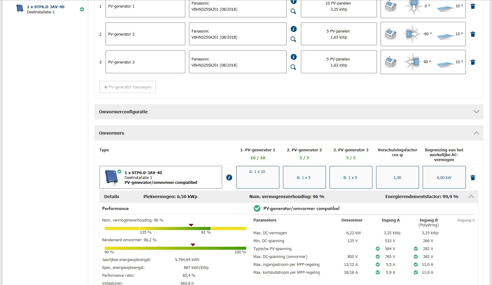

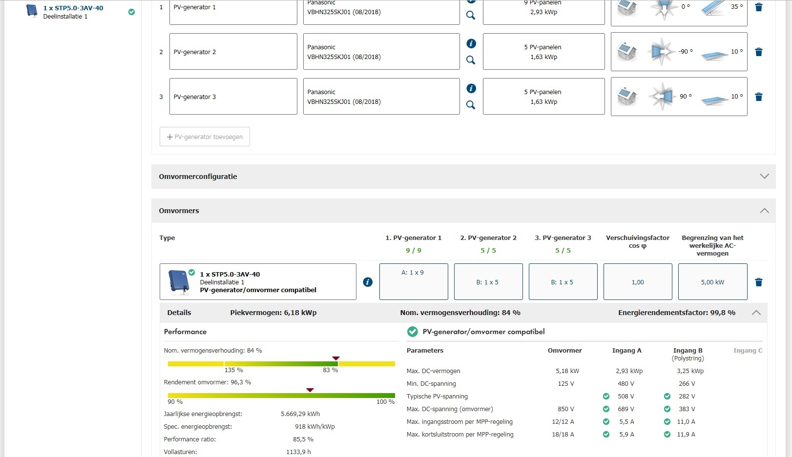

Afbeeldingslocatie: https://tweakers.net/ext/f/DnAq1F23vSYFWhvOcsWJIpxM/thumb.jpg
https://www.sunnydesignweb.com/sdweb/#/ (kies nieuw project)
Edit: ik zou op zuid dual betonvoeten gebruiken op 10 graden (als dat past).:
https://www.sun-solar.nl/...en-hellingshoek-sunsolar/
Passen er dan geen 10 panelen in landscape (2x 5) op 9,5 mtr breedte?

Gaat dit ook werken met bijv een SMA 3.0 zonder optimizers ipv een SE met P505's ?
Welk van de opties gaat in werkelijkheid het meeste kwh opleveren?
Kan iemand een reële schatting geven over de hoeveelheid kwh per jaar die ik voor deze opties kan verwachten? (locatie Barneveld, foto's
SE site designer gebruiken, dan heb je ook meteen een indicatie wat wel en wat niet kan.
Ik zou O/W en Z gescheiden houden.
Voor string omvormer (sma) heeft @AUijtdehaag de link van de tool al gegeven.

74,50 euro extra voor een P505 optimizer.
of 61 euro extra voor een 96 cell paneel zonder optimizers van 1590 x 1053.
Dat kan ook op een 3-fase stringomvormer.
De optimizers gebruik ik niet om t op 3-fase aan te kunnen sluiten, maar om verschillende windrichtingen op 1 string te doen aangezien 5 panelen op 1 windrichting net niet ideaal is.

SolarEdge offline site designer komt met voorstel SE5K met p370 allemaal in 1 string, zonder Yield melding, uiteraard met p505 ook zonder Yield melding.
of SE5000H met string O/W en string Zuid met p370 en ook zonder Yield melding of 2x een kleinere SE omvormer voor elke string 1.
Geen idee of de webversie met andere voorstellen komt.
Ik weet wel wat ik wil. Zoveel mogelijk WP uit m'n € ;)
En daarom dus voorkomen dat ik opbrengst mis door een verkeerde keuze.
Ik heb hier op m'n werk, waar HTS elektrotechnischie zitten, gevraagd over de 20A automaat na een 25A hoofdzekering. Die zeggen allemaal... tja, theoretisch kan het, maar de richtlijn is toch echt anders en we zouden dat niet doen.
Het lijkt mij zo zonde om opbrengst te missen omdat er nog niet genoeg panelen al in de zon liggen.
de SE webversie gaf in zowel 1x SE6K met P505's en dan alles in 1 string, als 2x een 3000HD met P505's verdeeld over 4x zuid + 5x oost en 5x zuid + 5x west geen problemen.
De oplossing met 2x een 3000HD gaf een paar kwh op jaar basis meer aan opbrengst.
Maar ik weet niet of die tool rekening houdt met panelen die al wel of nog niet in de zon liggen of schaduw.
