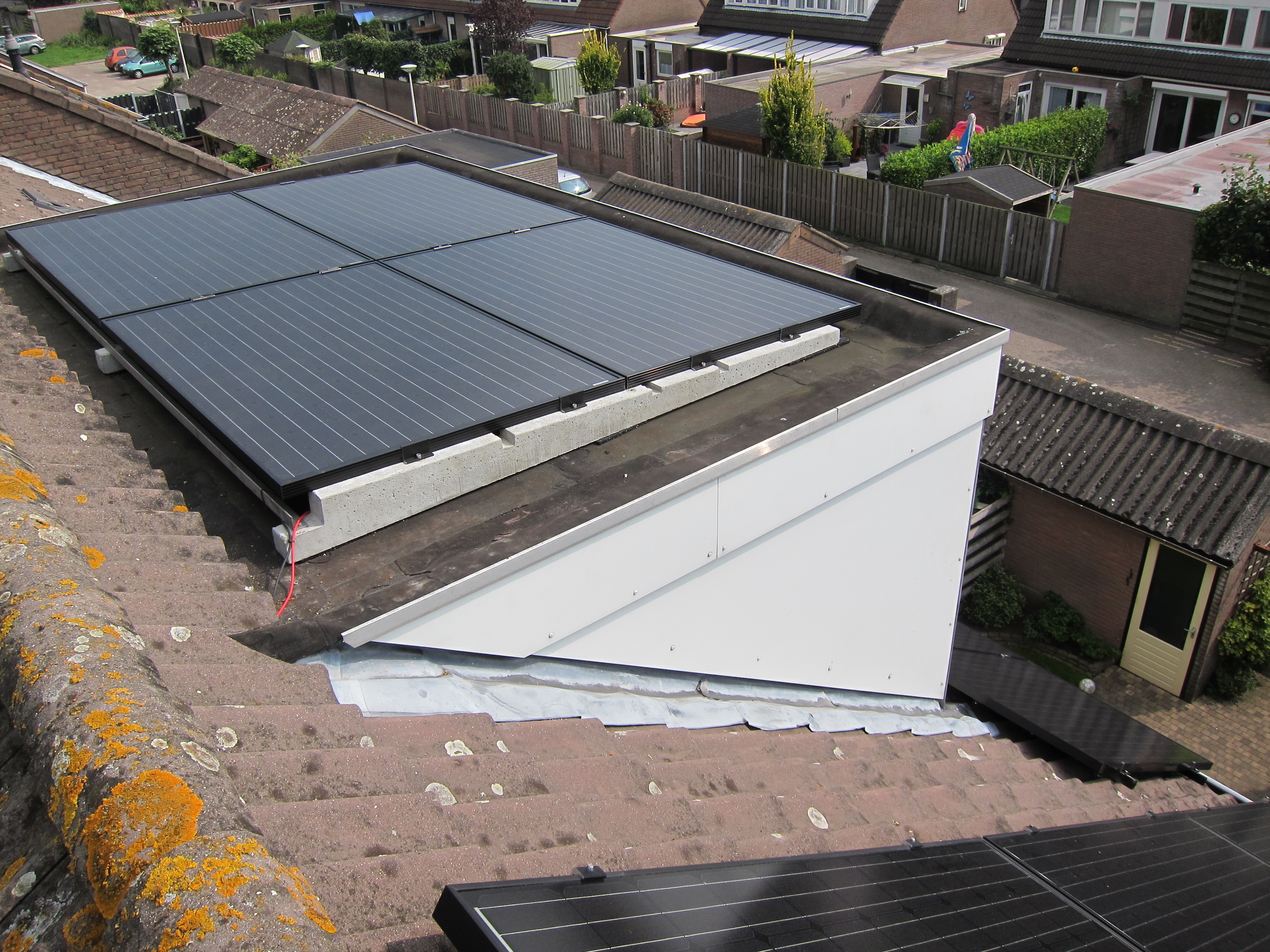

Voor dakkapellen wil ik de panelen direct met schroefeinde en moeren op de ballast (stoeptegels) vastmaken. De moeren kan ik dan gebruiken om de hoek te bepalen. Ik heb volgens mij maar 6 graden en het meest aanbod begin vanaf 10 graden.
Nee 4.5 deze, en twee meter lang. Setje 35 euro

reneeke1970 schreef op dinsdag 18 juni 2019 @ 16:07:
Ik ben lui, dus waar blijft die link :)

CurlyMo schreef op dinsdag 18 juni 2019 @ 16:17:
Lamme tak....
Betonvoet zonnepaneel plat dak
€ 35,00
http://link.marktplaats.n...tm_campaign=socialbuttons

CurlyMo schreef op dinsdag 18 juni 2019 @ 15:14:
Ik had altijd al plek voor nog 6 panelen; 4 op het platte dak en nog 2 op het schuine dak.
Punt is dat ik binnenkort aan de slag ga om mijn zijwang van de dakkapel te isoleren. Aangezien ik dan toch al precies op die plek aan het klussen ben, is het leggen van een extra paneel zo gedaan.
Hier dus:
Achter past er ook nog 1 onder de dakkapel:
[Afbeelding: Noord]
Boom op de foto is overigens weg.
Zijn wel twee panelen die een Tigo nodig zullen hebben. Ondanks dat zou het toch voor € 0,66 / Wp kunnen. Dus ik was me op de eerste plaats aan het oriënteren voordat de WAF aanslaat :p
Owja, er passen er ook nog 2 tot 4 op de schuur :9
op dat achterste dak zou ik Solar Edge doen. O-)
Wist je dat je dan per paneel kan zien :')
