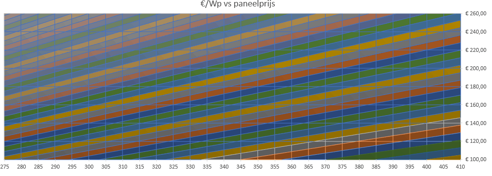

Wat kost 1kWh van jouw PV-installatie ?
Ik ben benieuwd naar de kosten welke 1kWh opgewekt door jouw PV-installatie zijn.
Vraag 1.
Hoeveel efficienter, lagere kWh prijs, is een Zuid opstelling t.o.v. bijvoorbeeld O/W.
Vraag 2.
Wordt een installatie efficienter naarmate deze groter is ?
Vraag 3.
Is SE inderdaad 'onnodig duur' t.o.v. .....
Om e.e.a. 'vergelijkbaar' te krijgen laat ik de installatiekosten buiten beschouwing omdat die voor laten installeren en zelfinstalleren verschillen creeeren welke met 'de installatie-efficiency' als zodanig niets te maken hebben.
Waar ik dus eigenlijk zicht op zou willen hebben is welke combinatie van panelen en omvormer het beste resultaat in financiele zin opleveren.
Mijn eigen installatie als startpunt ziet er alsvolgt uit, met daar onder een Budget oplossing:

@migjes Bij 325Wp panelen i.p.v. 275Wp heb ik voor dezelfde opbrengst 29 panelen nodig. 5st minder bevestigingsmateriaal is 125.00 + 5 * 36,53 voor de optimizers is 182,65. I.p.v. 34 panelen van 80,99 = 2753,72 + 125,00 + 182,65 = 3061,37. Bij 29 panelen mogen die 325Wp panelen dus 3061,37 / 29 = 105,56 excl BTW kosten. De goedkoopste 325Wp bij winkelman kost 123,14. 16,6% duurder, maar misschien zoek ik niet goed. Heb bevestigingsmateriaal a 25,00 en een Budget oplossing toegevoegd in de OP.

Als je de vaste kosten per paneel weet, kan je een grafiek maken van paneelprijs vs paneelvermogen.
Dit is die van €100 vaste kosten per paneel:
Afbeeldingslocatie: https://tweakers.net/ext/f/JZGawwDuDBEDRIUORxI4g9cS/full.png
Zo zie je dat in dat geval een paneel van 390 Wp dat €180 kost, evenveel oplevert als een 285 Wp paneel van €100.
@Proton_ Ik ben een beetje kleurendoof, en het aflezen gaat me niet direct gemakkelijk af, het lukt uiteindelijk wel. Bij 390Wp t.o.v. 275 heb je 29.5% minder bevestigingsmateriaal en in het geval van SE minder optimizers nodig. Het zou wellicht 'handig' zijn om dat er bij te betrekken.

@Verwijderd Dat is precies wat ik met 'vaste kosten per paneel' bedoel: bevestiging+optimizer/microomvormer+arbeid etc.
€100 daarvoor is vaak wat aan de lage kant.
Proton_ schreef op dinsdag 21 mei 2019 @ 18:14:
Bij een gegeven benodigde/gewenste productie van bijv. in mijn geval 9.350Wp, kan ik dat realiseren met 34*275Wp maar ook met 29*320Wp. In het laatste geval dalen de bevestigings- en optimizerkosten relatief met 14,7%.
Het 275Wp paneel krijgt er zeg 25 + 45 = 70 bijgeteld en het 320Wp relatief 85,3% van dat bedrag omdat je er minder nodig bent.
Ik denk e.e.a. in beeld te hebben. Bijv. 275Wp t.o.v. 320Wp kale paneel prijs per Wp 0,295 om 0.367 maakt het 320Wp paneel 24,4% duurder. Kies je echter een hoeveelheid waarbij je bespaart op montage/optimizers ed. is de verhouding 0,53 om 0,57 en is het verschil nog maar 7,5%.
Afbeeldingslocatie: https://www.mupload.nl/img/xeue1w2wogcb.21.00.png
