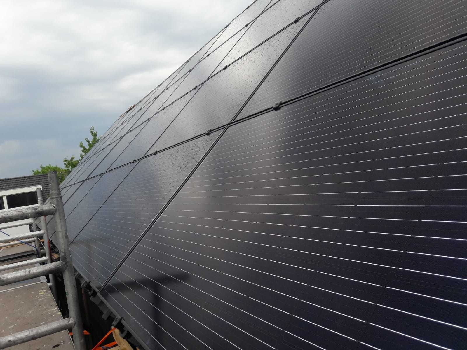

  • twain4me
twain4me
Hier wel in ieder geval *O* oOo :Y
Afbeeldingslocatie: https://tweakers.net/ext/f/ish2N5rYZPoiEIwWo9J4eEEV/medium.jpg
De eerste 32 liggen en "draaien", nu nog 16 aan de andere kant van het dak, maar daar moet ik eerst nog e.e.a. aan het dak doen, anders liggen ze zo weer beneden ;)
  • Andre1973
  • Laatst online: 10-10 20:49
Andre1973
2030 Wp op Z & 2040 Wp SF ZW

Zelf gedaan?
  • twain4me
twain4me
Yes, samen met de plaatselijke CEO erg hoge WAF dus ;)
Dat deel van het huis is van voor 1850 en gebouwd met toen al 4e hands spul (we hebben bv een scheepsmast in het dak liggen) het dak is zoals je zult begrijpen dus alles behalve recht, om het voor het oog netjes te krijgen is best een opgave met die 1,66m2 "tegels" 15 x 15 cm gaat een stuk makkelijker :+

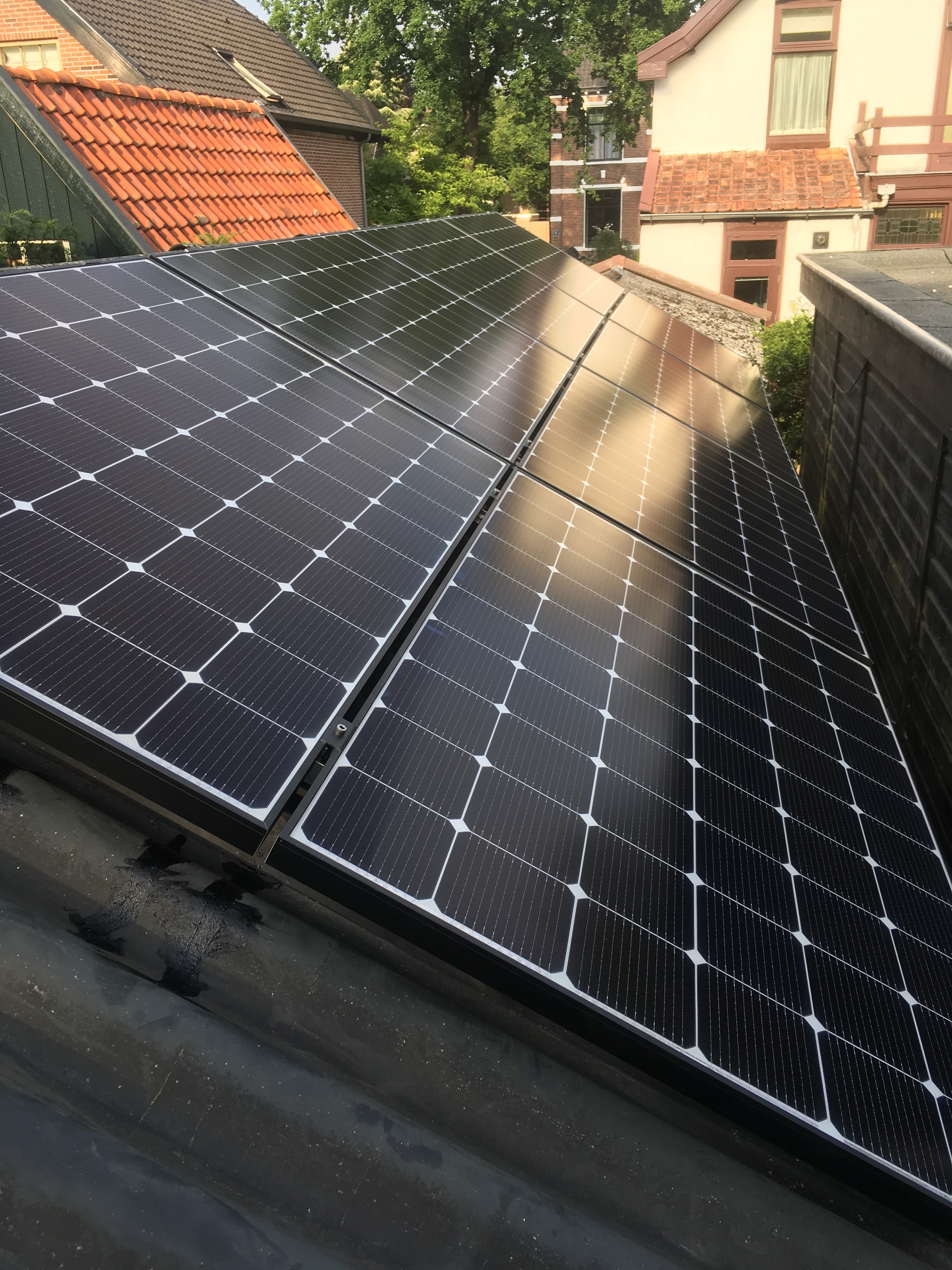

  • rabe83
  • Laatst online: 14:28
Na een tijdje dit forum gevolgd te hebben, heb ik het lange(re) pinksterweekend gebruikt om een DHZ-pakket panelen te leggen op het dak van de tuinschuur.
Het betreft:
8x LG 345N1C-V5 aangesloten op 2x APS QS1 micro-omvormers.
Helaas vindt er nog geen levering plaats omdat de installateur nog een paar aanpassingen moet doen aan de huisinstallatie.
Maar het ligt er wel al:
PV Installatie Tuinschuur
  • ApC_IcE
  • Laatst online: 11:30
ApC_IcE
Aan elk einde zit een begin
rabe83 schreef op dinsdag 11 juni 2019 @ 16:54:
Het betreft:
[Afbeelding: PV Installatie Tuinschuur]
Best een behoorlijke rand zeg.
Ben benieuwd hoe deze het na een jaar doen. Die onderste rij.

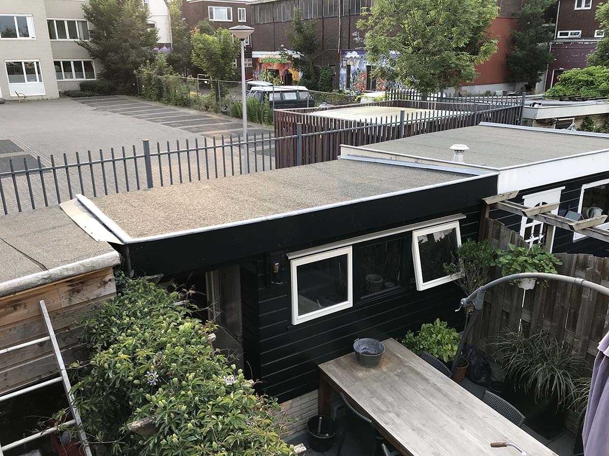

Sinds enkele weken zijn wij in het bezit van een andere woning met vrijstaande garage met het dak gericht op het noorden en zuiden. De garage heeft een dak afmeting van 3.45 x 10 meter en kan genoeg panelen kwijt om ons van eigen energie te voorzien.
In onze vorige woning gebruikten we +/- 1500kWh.
In de nieuwe woning zullen we iets meer gebruiken:
Continu 14watt vloerverwarmingspomp = +/- 122kWh
Vaatwasser die enkele keren (3/4) per week gaat draaien = 1kWh per keer? +/- 200kWh per jaar.
Centrale afzuiging = onbekend. Staat niks op apparaat en stekker is weggewerkt.
Natte vinger werk durf ik gerust te zeggen dat we de 2000kWh wel aan gaan tikken.
De woning is goed geïsoleerd en er is op dit moment geen ruimte in de bijkeuken (waar de ketel hangt) om bijv. een Elga aan te sluiten of om over te stappen naar een andere manier van verwarmen.
De garage staat bij ons achter op het erf. In deze garage komt via de meterkast een 5x2.5mm² kabel binnen.
Een aparte groep voor de PV en voor de stroomvoorziening in de garage, ideaal. Nadeel is dat de kabel een dikke 70/80 meter lang is.
In de meterkast is alles aangesloten via Alamat automaten en er is 1 fase aangeboden vanuit de leverancier.
Hoe kijken jullie hier tegenaan? Kan ik door de lengte van de grondkabel en maar 2.5mm² toch een aantal Wp aansluiten? Is er nog ruimte om wat extra panelen aan te leggen voor de toekomst?
'Even' een nieuwe kabel naar de garage brengen is op dit moment absoluut geen optie.
Verder zie ik nog vanaf de Google foto's dat er in maart enigszins schaduw is van de bomen, echter ga ik er van uit dat dit komt doordat de zon nogal wat laag staat in die periode. Ik kan mij op dit moment niet herinneren dat ik in de afgelopen weken schaduw gezien heb op de garage.
Afbeeldingslocatie: https://i.ibb.co/4tX9YKz/Foto-garage.png
  • exroosje
  • Laatst online: 01-11 21:10
Als je 2000KWh wilt gaan opwekken heb je meestal aan een 2200Wp installatie voldoende. Met 2.5MM op 80m kom je volgens de fritts.nl calculator pas boven de 2350 watt boven de 5% kabelverlies tijdens pieken, het gemiddelde verlies is de minder dan de helft daarvan.
Dus dat zou moeten kunnen.
