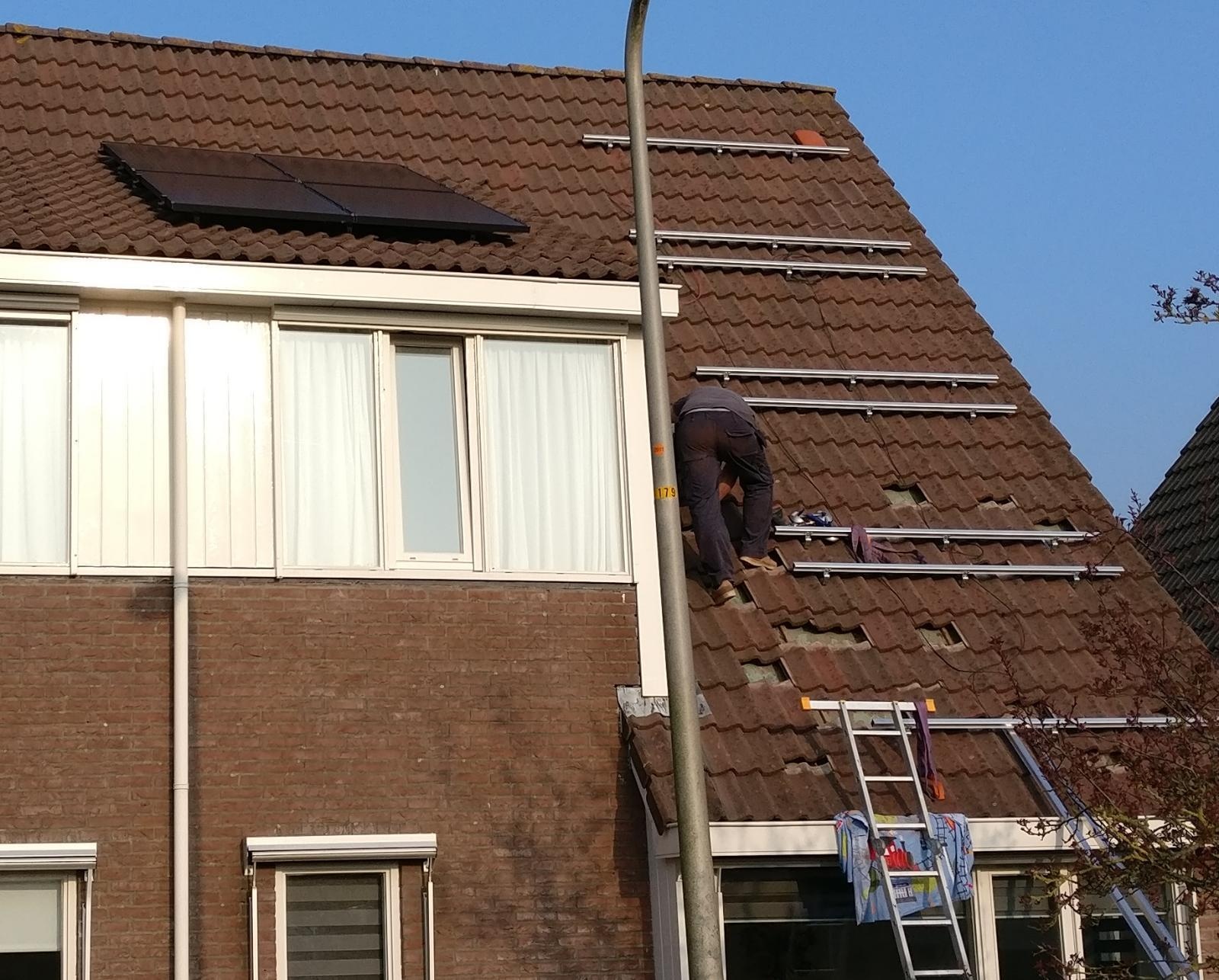

Afbeeldingslocatie: https://tweakers.net/ext/f/BNXEDzewIkGw5UQgau140bSC/medium.jpg

Beetje weinig dak haken in mijn ogen.....
1 PVoutput . Dongen NB

reneeke1970 schreef op dinsdag 9 april 2019 @ 07:57:
Daar zijn de meningen over verdeeld idd, Krijg niet een eenduidig antwoord van x aantal "deskundigen". Nu moet ik zeggen dat met 3 stuks achter de daklatten het akelig stevig vast zit. Nachtrust zal het niet kosten zoals ik het nu inschat.

TriLithium schreef op dinsdag 9 april 2019 @ 08:11:
Tja.... In het midden zou ik er twee plaatsen, en aan de zijkanten geld sowieso twee haken bij elkaar. Dus in mijn ogen heb je de helft van de haken gemonteerd.
Ik kreeg mijn latten ook niet los getrokken. Maar een klein solar frontier paneeltje kon ik met windkracht vijf toch ook niet houden, nu honderd duizend stukjes

reneeke1970 schreef op dinsdag 9 april 2019 @ 11:57:
Als dit Clickfit Evo haken zijn dan voldoet dit aan de eisen van ESDEC, de fabrikant.

Dat ben ik, 4 van de 24 liggen nog maar helaas. De rest komend weekend is de hoop.
Voor 4 stuks doen ze het heel fijn al zeg ik hetzelf. Zeker met de hoek waar ze onder liggen.
Tot 11.00 uur heb je schaduw en te weinig spanning (4 panelen) om optitrac goed te laten werken?
Net als ik, met 7 stuks op een 3-fase SMA 6.0 omvormer (waarschijnlijk)
Het zou handig zijn, als je ook extended data upload met de stringspanning Vmpp en Pmpp

Is nu even een issue ja. Maar als de achterkant ook gevuld is dan pakt deze de ochtend zon met ook 4 stuks op dezelfde input. Dan is de optitrac direct goed in actie. Daarnaast nog 2x8 oost/west op de andere input.
Komt allemaal goed.
