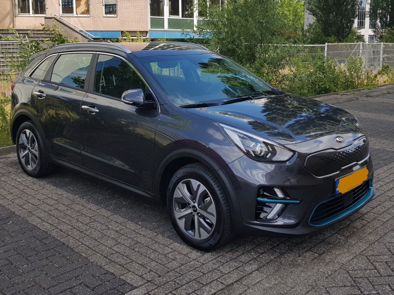

Afbeeldingslocatie: https://tweakers.net/i/QYtVYieX26StFtEUeD56WQR0EJ4=/800x/filters:strip_icc():strip_exif()/f/image/qFVzqdN49SC4IlBzXN0I2NXM.jpg?f=fotoalbum_large
Vandaag mijn nieuwe e-Niro opgehaald. Heel blij mee en leuke rondjes mee gereden. De app is ok maar zou beter kunnen. De UVO app haalt niet zelf de nieuwe status op en het werkt ook niet heel snel. Steeds moet je de pin opgeven en een paar keer met het spelen verbindings problemen gehad. Andere ook ervaring met zulke issues?
Geen verbindingsproblemen, maar als je net een commando verstuurt heb dan krijg je een melding dat de remote service al in gebruik is o.i.d. Beetje hinderlijk, maar niet onoverkomelijk..
Heb jij de Non Executive versie? Eerste keer dat ik 1 zie op NL platen. Veel plezier ervan, zijn fijne auto's!
Ja dat klopt, het is de DynamicLine (hoe zie jij zo snel het verschil)? Dankjewel!
  • NiroNiro
  • Registratie: Januari 2019
koplampen en ruiten na de B-stijl niet donkerder getint
