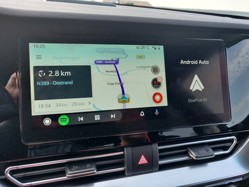

Is dit de normale weergave voor Android Auto in MY20? Beetje loze ruimte zo aan de rechterkant. Ik had eerst een MY19 en daar was het scherm gewoon beeldvullend als ik het mij goed herinner. Apple Carplay is wel gewoon beeldvullend. Ik heb gezocht naar een instelling om het beeldvullend te maken, maar ik vind die zo snel niet.
Afbeeldingslocatie: https://tweakers.net/i/lgWK27iMUBGjaWXQ22BQvYWT1F8=/800x/filters:strip_icc():strip_exif()/f/image/aKziSEPutv64uKicUwYLc5Ik.jpg?f=fotoalbum_large

@StenilsoN Ik had laatst de MY20 e-Soul en deze heeft hetzelfde met AA.

Nichtje van me heeft het ook met de hybride Niro en het nieuwe brede scherm

Helaas is dit normaal, eerder in dit topic al eens eerder besproken volgens mij. Dit is iets wat Kia moet ondersteunen, dit ligt niet aan Android Auto zelf.
Ik heb hier eerder ook een linkje geplaatst met wat aanwijzingen dat dit in een toekomstige versie wellicht wel bruikbare ruimte wordt. Niet een directe aanwijzing dat het beeldvullend wordt, maar dat jet wellicht met een ander zijschermpje opgevuld kan worden, zoals in het normale Kia systeem.
Kan hem zo snel niet vinden, probeer het later nog even op te zoeken.

Apple carplay gaat wel full screen, echter zou ik wel fijn vinden als die zo'n extra schermpje uit kon klappen zoals bij de gewone navi met bv ev info oid

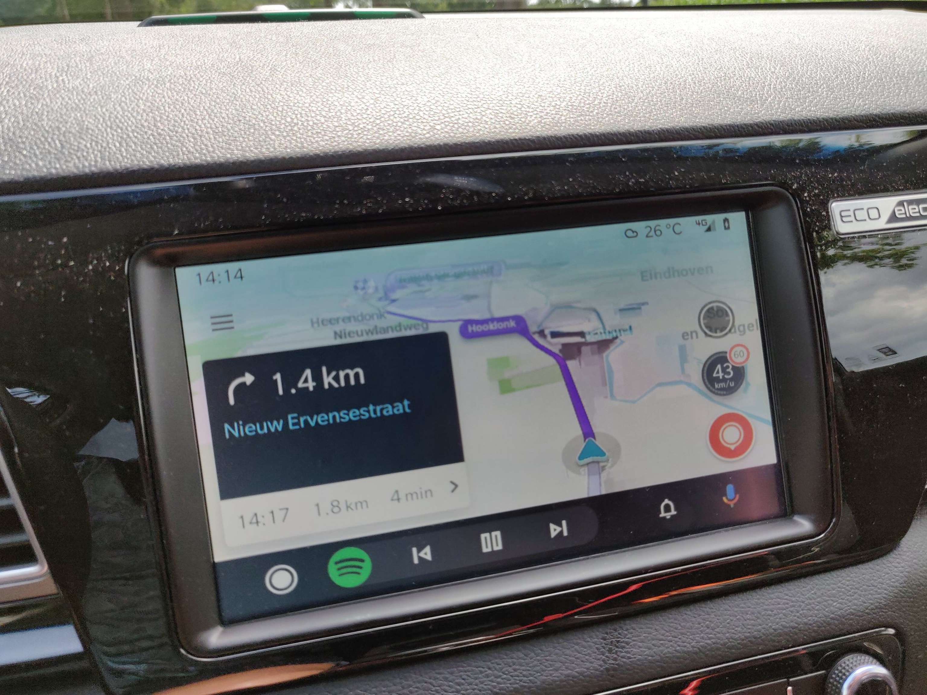

Meer mensen die lag ervaren in waze op Android auto? Het is de vraag of dit aan AA of Waze ligt of dat het iets is met Kia, heb nog geen andere navigatie App gebruikt.
Afbeeldingslocatie: https://tweakers.net/i/1OaY7g7RuVq84EcoBJ0H7kQNEGY=/full-fit-in/4920x3264/filters:max_bytes(3145728):no_upscale():strip_icc():fill(white):strip_exif()/f/image/16XLej4k2ktKBbGQIiXhiTee.jpg?f=user_large

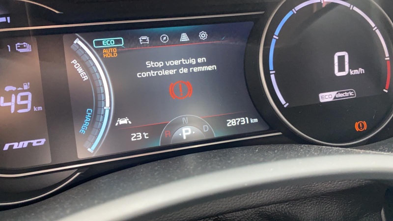

@kdeboois @CyBeRSPiN Ok, weer een lege 12v accu. Vage meldingen, controleer remmen en sleutel niet gevonden. Auto ging nog wel open.
Kon de auto ergens in de buurt ophalen, had al een Noco jumpstarter gekocht. Deze werkt perfect, denk dat ik nog wel 4x kan starten zonder de batterij op te laden van de jumpstarter. Nu aan de acculader gehangen, accu op 50% van capaciteit.Afbeeldingslocatie: https://tweakers.net/i/UaUxrgL_E8v4zTHml-vtjsI8rRw=/800x/filters:strip_icc():strip_exif()/f/image/AEKatO1mQsCncn5TWdcGCVFU.jpg?f=fotoalbum_largeAfbeeldingslocatie: https://tweakers.net/i/BZrYSB4TUORyb-W3F-rosLlapMY=/800x/filters:strip_icc():strip_exif()/f/image/lJVRXsnQQ2xtnoioVZFgKbwr.jpg?f=fotoalbum_largeAfbeeldingslocatie: https://tweakers.net/i/ZEZsTVZqwV2o470Etbi2U6iQV3k=/800x/filters:strip_icc():strip_exif()/f/image/41IlH8lw5iwd2kKK7rVopmBx.jpg?f=fotoalbum_large
[ Voor 39% gewijzigd door Vaevictis_ op 19-07-2020 17:32 ]

@Vaevictis_ hier mag KiaNL toch wel wat aan gaan doen, vreselijk.. wel fijn om die starter dan bij je te hebben.
