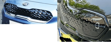

  • relex28
Bitaktus19 schreef op maandag 11 mei 2020 @ 08:58:
Zwart wrap en klaar toch? :9
Ik bedoel dat de ruitjes in de grill zelf anders zijn zie links en rechts de verschillenAfbeeldingslocatie: https://tweakers.net/i/k74Os2eigm7ImFSSpOJAMCKlMxg=/full-fit-in/4000x4000/filters:no_upscale():fill(white):strip_exif()/f/image/sdvtrlLc4NX6rMF3tNfTBFbo.png?f=user_large
  • Mabion
  • Laatst online: 17-05 18:48
relex28 schreef op maandag 11 mei 2020 @ 09:14:
Ik bedoel dat de ruitjes in de grill zelf anders zijn zie links en rechts de verschillen[Afbeelding]
Aerodynamica wellicht?
  • Wienen
  • Laatst online: 17-08 07:56
Die Hybrid ziet er inderdaad beter uit.
  • Bitaktus19
  • Laatst online: 09:37
Het chromen randje is ook wel netjes.
