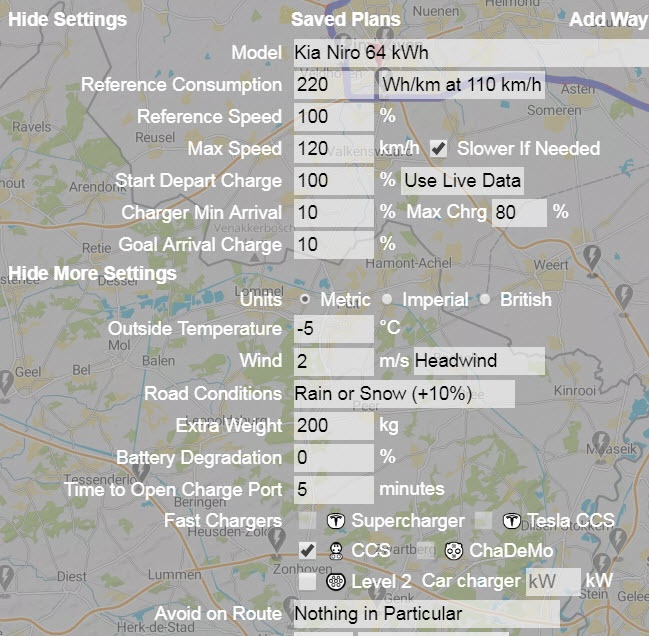

@giancarlo_f ik vind het ook een fijne tool, maar er zijn nogal wat factoren die meespelen: wind, regen, drukte op de weg (dat laatste doet ABRP niks mee, ook niet met evt omleidingen).
Beter voorzichtig dan andersom. Laatst iets te snel weggereden bij een snellader, dacht voldoende marge te hebben, maar toen moest ik ineens flink omrijden ivm wegwerkzaamheden. Uiteindelijk wel gered door langzamer te rijden, maar echt relaxt was het niet ;)
Op welk verbruik heb jij hem gezet? Standaard is dat 17 kWh/100km bij 110km/u, maar dat is soms te royaal inderdaad.
Qua planning met lange ritten maakt het vaak niet zoveel uit omdat ie tussen de (nu nog schaarse) 175kW+ supersnelladers gaat plannen. Of je daar met 10 of 30% lading aankomt maakt dan weinig uit.

giancarlo_f schreef op maandag 12 augustus 2019 @ 10:21:
Ervaringen ABetterrouteplanner.com (ABR)
Vanaf half januari in bezit van de Kia en voor langere afstanden (>350km) gebruik ik abetterrouteplanner.com om enigszins een idee te krijgen 'of ik het ga halen'..... gebruik inmiddels mijn eigen parameters in het programma inzake verbruik / degradatie (0%) / temperatuur / wind etc.
Voorbeeld : gisteren zoonlief weggebracht naar vliegveld Keulen (Best - Keulen - Best) ; circa 186km enkele reis. Volgens ABR zou ik aankomen in Keulen met 32% rest batterij ; praktijk 52% (normaal gereden / max 130km/u). Mijn intuïtie gaf aan "neem maar een gokje" ; gestart aan de terugreis zonder bij-laden. Routeplanner gaf een file aan en adviseerde een snellere (maar langere) route van 192km. Gokje gewaagd. Terugreis wel de max. snelheid teruggeschroefd naar 120km/u ivm tegenwind. Thuis aangekomen met 5% rest batterij / 20km bereik. Job done _/-\o_ . Ritgegevens : 380,1km / 16,1 kWh/100km
Mijn conclusie : het programma/website is wel HEEL erg voorzichtig en je kunt echt wel (een heel eind) vertrouwen op de BMS van de KIA.
Precies mijn ervaring. Zet hem op 160wh/km bij 110 km/h en je zit wel aardig goed. Dan heb je nog wel wat marge (in de zomer).

CyBeRSPiN schreef op dinsdag 13 augustus 2019 @ 15:19:
Niet echt alle op de route, en ook sommige totaal uit de route. Bijv. trip naar Denemarken vanuit Utrecht komt ie met een snellader in Amsterdam..
Hoop dat er snel meer dedicated CarPlay/Android Auto apps komen voor EVs. Een ABRP app zou mooi zijn.
Vraag me af of je vanuit CarPlay de status van de auto kunt uitlezen. Als je een tunnel inrijdt en de lichten aanspringen en de dashboardverlichting dooft, dan gaat CarPlay ook naar een donker thema. Ook lijkt ie de beweging van de auto te volgen als de GPS wegvalt, misschien ook wel op basis van de snelheid doorgegeven vanuit de auto.
Zou super zijn als de accustatus uitgelezen kon worden, want dat is naast de huidige locatie precies wat ABRP gebruikt om de volgende snellader te bepalen.
Edit: ik bedenk me dat je misschien zelf een ABRP integratie zou kunnen maken op basis van de huidige Kia Connected Services app. Dus elke paar minuten de accu-status en GPS locatie pollen en dat pushen naar ABRP. Dan heb je geen ODB dongle nodig, en geen Android device die continue aan moet staan :)
Het zou nog veel mooier zijn als Google Maps betere support krijgt voor EV's. Android Auto heeft zelfs een bericht in het protocol waarmee de fuel level/range uitgelezen kan worden https://github.com/f1xpl/...proto/FuelLevelData.proto . Het zou zo mooi zijn als kia dit geïmplementeerd heeft en Android Auto/Google Maps er iets mee zou doen. Maar gaat waarschijnlijk nooit gebeuren helaas...

Snirpo schreef op dinsdag 13 augustus 2019 @ 22:17:
Zou dat niet lukken met een geschikte OBD-plug? Zo-eentje die ook geschikt is voor EVNotify? Zou het daar niet meer kunnen samenwerken?
<John O`Mill>
  • CyBeRSPiN
  • Laatst online: 02:05
Ik zie Google Maps / Waze niet zomaar even een OBD plug als accessoire accepteren (danwel een externe API om data te pushen). Met een iPhone kun je dat al helemaal vergeten.
Wat dus wel kan, heb ik zelf met de vakantie reeds gedaan, is middels de OBD plug de data automatisch uploaden naar ABRP (EVNotify of Torque Pro). En vervolgens kun je de geplande route verversen om in de gaten te houden of je misschien een snellader verderopgelegen kunt pakken (als blijkt dat ABRP het verbruik initieel te hoog had ingeschat), dan zou je op een hele lange rit misschien 1 laadstop kunnen uitsparen.
In de praktijk heb je er niet zoveel aan trouwens, zeker als je de verbruikcijfers goed inregelt en niet te idioot hard gaat rijden, dan wijk je niet zo snel af van het oorspronkelijke plan. Het is ook niet dat die 175kW+ laders overal op slechts 50km van elkaar staan, in de toekomst wordt dat hopelijk wel anders. Maar nu zit je toch te hoppen tussen die snelste snelladers, ook al kom je dan niet altijd met een bijna lege accu aan.

@Hippe Lip de ChargeMap app kan dat grotendeels.
Het is ook eigenlijk een niet bestaand probleem. Met ABRP zoek je de route uit, je ziet wat de eerstvolgende lader is. Je voert het adres van die lader in je favo navigatie. Je rijdt er heen. Vervolgens heb je 30 minuten de tijd om op je gemak en onder het genot van een bakje koffie te kijken wat het adres van de volgende snellader is :)
ABRP is wel echt heel fijn trouwens, heb ze ook een leuke donatie gegeven, zijn allemaal vrijwilligers.

@CyBeRSPiN
Noem dat maar een niet-bestaand probleem.....
Je zit met twee systemen te klooien en je moet handmatig gegevens van het ene systeem invullen in het andere.
Waze is een navigatie die ik graag gebruik vanwege betrouwbaarheid. Als daar EV-functies aan toegevoegd zijn zou dat mooi zijn. Er zijn toch ook functies voor diesel-, benzine- en LPG-rijders?
<John O`Mill>
  • CyBeRSPiN
Klopt EV functie zou zeker fijn zijn. Ik heb ook Waze gebruikt. Als voorbeeld: ABRP zegt dat ik bij Ionity Salzbergen mn eerste stop moet maken, dan open ik Waze en zoek letterlijk op "ionity salzbergen" en voila, ik kan op pad.
Waze zie ik voorlopig echt niet in de buurt komen van ABRP, veel te specialistisch. ABRP houdt namelijk met van alles rekening, ook de laadcurve van de auto (dus dat je beter met 74% lading weer kan vertrekken om verderop weer met 77kW te laden dan nog verder door te laden met < 40kW).
Wat wel mooi zou zijn als je vanuit de ABRP website rechtstreeks Waze zou kunnen openen door op de volgende lader te klikken, maar weet niet of dat technisch mogelijk is.
Edit: dat blijkt er al gewoon in te zitten :) Op de 'Share' knop klikken dan kun je openen in Google Maps, Waze of Apple Maps. Dus dan is dat handmatig overtikken ook al geen issue meer.

  • Snirpo
  • Laatst online: 08-09 07:29
De mensen achter ABRP hebben ook een (betaalde) routeplanner API:https://iternio.com/index.php/planner-api/ .
Ik kan daar wel eens mee proberen te spelen. Misschien leuk om iets te maken die op basis van realtime informatie vanuit mijnkia (of obd dongle) de route te herberekent met de routeplanner API en op basis daarvan een route in Google Maps in te stellen/te updaten. In theorie is dat op Android mogelijk.
In de praktijk is het de vraag of het echt nuttig is omdat als je de route van tevoren instelt met een juist gemiddeld verbruik, de route langs de snelladers zeer waarschijnlijk niet veranderd.
  • hbolten
Goed gevonden. Zou je met de Telemetry API de live data voor ABRP kunnen updaten? Als je de Kia api gebruikt, hoef je dat niet eens vanuit de auto te doen, een servertje thuis of een VPS kan je autodata uitlezen en de ABRP data in je account bijwerken.
Snirpo schreef op woensdag 14 augustus 2019 @ 15:27:
Ik kan daar wel eens mee proberen te spelen. Misschien leuk om iets te maken die op basis van realtime informatie vanuit mijnkia (of obd dongle) de route te herberekent met de Internio API en op basis daarvan een route in Google Maps in te stellen/te updaten. In theorie is dat op Android mogelijk.
  • CyBeRSPiN
hbolten schreef op woensdag 14 augustus 2019 @ 15:49:
Dat was ook mijn idee: CyBeRSPiN in "Het grote Kia e-Niro topic" ;)
Die API wordt ook door Torque (en vermoed ook EVNotify) gebruikt om gegevens te uploaden.
Je mist alleen wel de actuele snelheid, die wil ABRP ook graag weten. Zou je natuurlijk kunnen hardcoden maar dan ben je hun data aan het vervuilen. In theorie zou je de snelheid ook kunnen afleiden door de afstand tussen de huidige GPS locatie en de vorige te bepalen en te delen door de tijd die er tussen zat. Alleen geen idee hoe vaak die data wordt geupdate.
Jammer dat mn verzoekje om de timestamp van de laatst ontvangen auto-data aan de Kia API toe te voegen nog niet ingewilligd is, kleine moeite..
