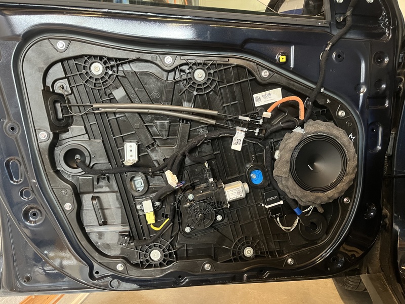

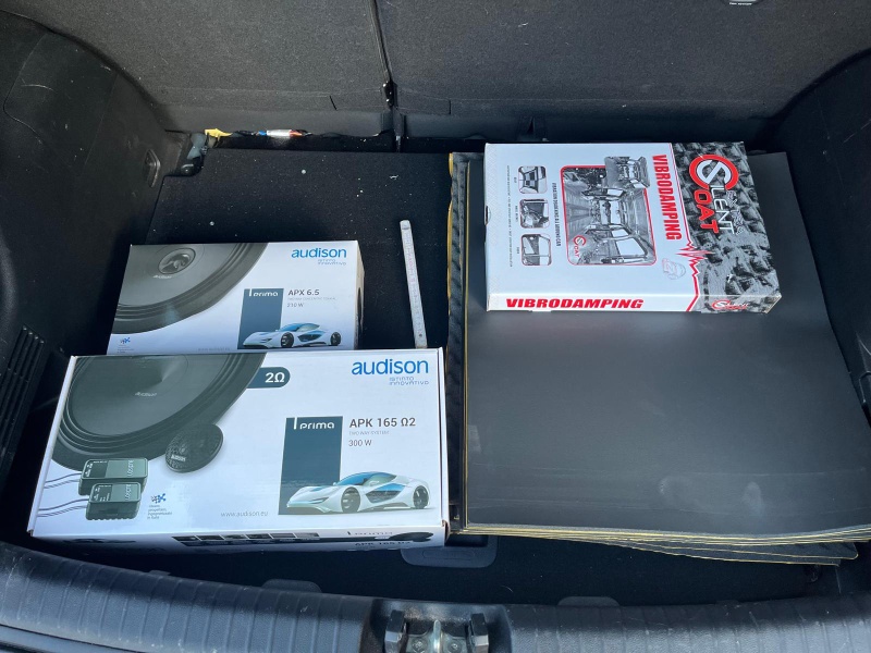

Beste Tweakers, ik meld me even.
Na 10 jaar met veel plezier in een Lexus IS200 te hebben gereden sinds november eigenaar van een facelift E-Niro uit 2020 met 73dkm, ex-lease, gekocht voor 19000, BTWincl. Mede door dit forum, ik volg het al lang en nog steeds met veel belangstelling. Bedankt allen voor het delen van info en ervaringen, in het bijzonder de maker van de openingspost.
Niettegenstaande ik nogal een petrolhead ben, bevalt de auto uitstekend in dagelijks Belgisch verkeer. Intussen 10dkm verder. Steeds met de KIA granny geladen.
Ik verlaagde de koffervloer en plaatste een frunk van frunk.at. Het geluid van de JBL-installatie viel me wel tegen. Vooral de middentonen misten veel detail. Hierom plaatse ik afgelopen weekend ontdreuning, isolatie en absorberend materiaal in de deuren.
Luidsprekers van Audioson.
APK 165 2ohm component(woofer en tweeter apart) vooraan in de deuren(originele ook 2 ohm)
APX 6.5 4ohm achteraan(originele 3,4 ohm), coaxiaal (woofer en tweeter in één).
De ontdreuning en isolatie zorgt ervoor dat de luidspreker goed kan werken en er geen bijgeluiden/resonanties zijn die het geluidsbeeld vertroebelen.
Het hele pakket kocht ik bij een gespecialiseerde car audio winkel voor een waarde van 525 euro.
Plaatsing duurde ongeveer anderhalve dag. In de deuren zit origineel niks van isolatie.
De bouwkwaliteit van de deuren viel me erg mee, het is een solide constructie en clipsen breken niet af. Hier een aantal foto’s ter illustratie.
Ik ben zeer tevreden met het resultaat.
Het kwaliteitsgevoel is er erg op vooruit gegaan, zowel het geluid binnen tijdens het rijden, als wanneer je een deur sluit maar vooral bij luisteren naar muziek zit er veel meer definitie in het geluid.
Afbeeldingslocatie: https://tweakers.net/i/uxtytR6W8zML-Sh-augXaN3KP6Q=/800x/filters:strip_icc():strip_exif()/f/image/H3oNDg6d0p5c0h4s0aSkTObo.jpg?f=fotoalbum_large
Afbeeldingslocatie: https://tweakers.net/i/FPWRmtQNqU8TwSMJW4mOnmsBSVM=/x800/filters:strip_icc():strip_exif()/f/image/A5aZl9D24amB8NReUsNo0yHF.jpg?f=fotoalbum_large
Afbeeldingslocatie: https://tweakers.net/i/RSVeEyoM9j4RIrATkqfUepK54lo=/x800/filters:strip_icc():strip_exif()/f/image/y3XQcDT3Trxl97SA6Y0tVFc9.jpg?f=fotoalbum_large
Afbeeldingslocatie: https://tweakers.net/i/RnQ9JSS1Spz_FS1ovcG3ufH7_DU=/x800/filters:strip_icc():strip_exif()/f/image/yUHiuRPALQWPAyMWHZlZvP5u.jpg?f=fotoalbum_large
Afbeeldingslocatie: https://tweakers.net/i/WGelyC8Nw1RqhhKoNnXkQI9L6no=/x800/filters:strip_icc():strip_exif()/f/image/WoYV3SpqgcW9xag4SERGINAM.jpg?f=fotoalbum_large
Afbeeldingslocatie: https://tweakers.net/i/Vqd2CLysObjzJKPgsa98rmpF1rg=/800x/filters:strip_icc():strip_exif()/f/image/GKNjQoD3hCw7hryycP2CpXpn.jpg?f=fotoalbum_large
Afbeeldingslocatie: https://tweakers.net/i/NTESBRCu_SNWIt9vQikl0kKtOTc=/x800/filters:strip_icc():strip_exif()/f/image/sHeqwVpZJXvVRt5birMj2YcW.jpg?f=fotoalbum_large
Afbeeldingslocatie: https://tweakers.net/i/sFT-Q9U981eoOcKfNi7HGOyw21I=/x800/filters:strip_icc():strip_exif()/f/image/EknTM4GhrnBHgZvxy5Ne6QBM.jpg?f=fotoalbum_large
Afbeeldingslocatie: https://tweakers.net/i/wNWCpNQMWB5DVEeKm0_V9Vy96M8=/x800/filters:strip_icc():strip_exif()/f/image/DlycbxEWYrJjtIXVVv3LrDEc.jpg?f=fotoalbum_large
Afbeeldingslocatie: https://tweakers.net/i/7fqf5Lz89kqXYQboiN83EcC6ZhQ=/x800/filters:strip_icc():strip_exif()/f/image/SOUevJqOW6V0Mo87dnAsNi95.jpg?f=fotoalbum_large
Afbeeldingslocatie: https://tweakers.net/i/w6axnjMGgSQ7_ydVpozcraWNU5c=/x800/filters:strip_icc():strip_exif()/f/image/8hn37T1GAGt0TqfeAHgVfh4c.jpg?f=fotoalbum_large
[ Voor 54% gewijzigd door SdPro op 09-03-2026 20:39 ]

[...] Hier een aantal foto’s ter illustratie.
Goed om te horen; van een upgrade van het audiosysteem had ik nog niets gelezen hier eerder. Heb zelf eentje met het standaard audiosysteem (niet-JBL) en het is wat teleurstellend soms ja.
Maarum, de foto's ontbreken in je post?
Kia e-Niro 2021 64kWh DynamicPlusLine. 3x Victron MP-II op 15kWh US5000 3f thuisbatterij met 3x25A→3x40A PowerAssist, Victron EVCS, 3200Wp HoyMiles zp. my GitHub, my blog
  • SdPro
  • Registratie: Maart 2026
  • Laatst online: 15:01
[b]gertvdijk schreef op maandag 9 maart 2026 @ 12:45:[/
Ik voegde de foto’s toe aan de originele post.

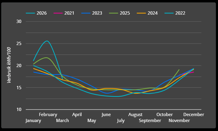

Ik hou alles maniakaal bij v.w.b. verbruik e.d. Ik kan uit mijn data allerlei leuke grafieken halen. Bijvoorbeeld de onderstaande grafiek van het verbruik, per maand over de afgelopen vijf jaar.
Wat opvalt is de piek in verbruik afgelopen februari. De verklaring: door een veranderde gezinssamenstelling en een andere baan voor mijn vrouw hebben we in februari vrijwel uitsluitend erg korte ritten gemaakt (<17 km). In tegenstelling tot de jaren er voor, waarbij de ritten vooral lang waren (>30 km).
De grafiek laat dus het effect zien op het verbruik van de afstand die je moet rijden in de kou. Met andere woorden: de verwarming slurpt energie. En dit is ook precies de reden waarom je je eigen verbruik nooit never niet moet vergelijken met andere mensen, tenzij je zeker weet dat ze in exact hetzelfde scenario zitten als jij. Het verschil tussen bijvoorbeeld 2023 (18 kWh/100km) en 2026 (26 kWh/100km) is enorm.
Afbeeldingslocatie: https://tweakers.net/i/UJhus2c62UUNqpDp7YbAtbgld1c=/fit-in/4000x4000/filters:no_upscale():strip_exif()/f/image/0AVbpFnnLRF06UbP9zWAWWBX.png?f=user_large
