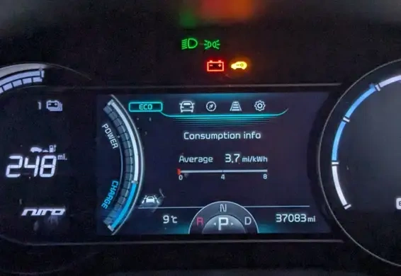

Nou, hier is de 12v accu na 6 jaar eindelijk stuk. Even kietelen met de overmaatse powerbank en hij deed t weer. Maar die 12v accu ga ik nu maar eens vervangen.
Voor degene die de droom hadden om op basis van SOC van de 12v accu te zien of ie nog gezond is: nee dat zie je dus niet. Pas bij starten doet je auto het ineens niet meer. Als je mazzel hebt gaan je deuren nog open. Spiegels klapten al niet meer bij mij.

Ja je kan pas zien dat je accu stuk is als je er een last op zet helaas. Ik heb goede ervaringen met Varta en zou daar ook voor kiezen. Dat is een drop in vervanger waarbij je alleen het polenkapje beetje moet bijschaven. Ik weet niet of een agm batterij toegevoegde waarde heeft ivm het niet hoeven aanzwengelen van de dinosap motor (zware stromen/last)

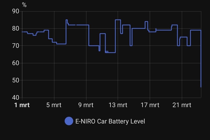

Ritje gemaakt van het noordwesten naar het oosten. 145 km heen en 145 km terug. Fietsendrager met drie fietsen achterop, voornamelijk over binnenwegen. Maar zoals je ziet aan de grafiek is het verschil in verbruik heel duidelijk. Oorzaak: de wind (straffe windkracht 5 uit het westen).
31% op de heenweg, 50% op de terugweg. Rijstijl exact gelijk, route ook, temperatuur ook.

Vanmorgen had mijn vrouw een issue met de Niro (MY21). Starten lukte niet; alles zag er op het oog goed uit, behalve het brandende 12v batterij-lampje. De auto kon niet in D of R gezet worden.
Zie van het net geplukte afbeelding hieronder, is dus niet van mijn auto, maar wel dezelfde situatie qua waarschuwingslampje (het gele lampje ernaast brandde bij mij niet):
Afbeeldingslocatie: https://tweakers.net/i/Ihq7PNLeKT0dhlcKCsMHOzfQTFw=/fit-in/4920x3264/filters:max_bytes(3145728):no_upscale():strip_exif()/f/image/PIeJBcporVCSJfP6MMgQwHR3.webp?f=user_large
Een half uur later ga ik in de auto zitten: geen enkel probleem, ik kon zo wegrijden... De auto is de afgelopen week dagelijks gebruikt met ritten van 2x 20km. De tractiebatterij is nog voor 67% vol. Voertuigdiagnose in de app geeft alleen maar vinkjes.
Ik kan vanmiddag even bij de dealer langs (als hij het dan ook nog gewoon doet), maar iemand hier al iets dergelijks aan de hand gehad? Lijkt op een tijdelijke glitch, maar dan ga ik er wel vanuit dat hij het straks weer doet...

mikekiwi schreef op donderdag 9 april 2026 @ 10:05:
Denk dat er genoeg berichten zijn in dit topic mbt een overleden 12V batterij. Is die al eens vervangen? Zo nee, inderdaad goed om die te laten checken en evt vervangen. Die van die van mij is vorig jaar vervangen geloof ik.

Verdicampo schreef op donderdag 9 april 2026 @ 10:41:
Uiteraard, heb het topic al uitgebreid hierover doorgespit.12v accu overleden is 1 ding, maar dat hij een half uur later het weer doet, lijkt dan weer het tegendeel te bewijzen.
We hebben de auto net een week of 3, was juist van plan om vanmiddag bij de dealer langs te gaan om te zien of ze wat onderhoudshistorie kunnen ophoesten. Kan daar nu dus wat concretere vragen bij stellen ;) Aan de accu te zien is deze al eens vervangen, maar weet dus niet wanneer

mikekiwi schreef op donderdag 9 april 2026 @ 11:02:
Of bij je vrouw misschien net wat handeliingen na elkaar gedaan: openen/sluiten. kofferbak geopend, deuren even open laten staan en daarna pas geprobeerd te starten..... toen de auto even tot rust laten komen, accu weer een beetje herstelt en door jou direct gestart, zonder allerlei andere (elektriciteitverbruikende) handelingen te doen en net voldoende gehad om alles weer tot leven te wekken?
Ik zou ook het eerst aan de accu denken...
Toch even een check, ook gezien dat jullie de auto pas drie weken hebben: is het mogelijk dat je vrouw per ongeluk vergeten is om op de rem te trappen voordat ze de start-knop induwde? Dan gaat alles aan in het dashboard behalve het 'groene pijltjes-icoontje' in de batterij/range indicator links. Dat zou namelijk precies al het beschreven gedrag opleveren.

RogerQ schreef op donderdag 9 april 2026 @ 12:50:
Ik denk dat je zomaar eens gelijk kan hebben. Net een paar ritten gemaakt zonder enig probleem. Kan het idd reproduceren door twee keer op de start-knop te drukken zonder voet op de rem.
Het is ook wel even door míjn hoofd geschoten vanmorgen. Maar omdat onze vorige auto (hybride Yaris) hetzelfde start-principe kende, ging ik er vanuit dat dat wel snor zou zitten.
Ook bij de dealer gaven ze aan dat het niet aan de accu kon liggen omdat de auto zich verder normaal gedraagt en je bij accu-issues ook andere dingen zou zien...of juist niet :+
Ergo: we gaan ervanuit dat het probleem tussen stuur en rugleuning zat, we gaan het verder in de gaten houden. Wel weer even een reminder dat een booster pack tot de standaarduitrusing moet behoren. Niet dat dat in dit geval zou hebben geholpen, maar - omdat we ervanuitgingen dat de Niro een probleem zou hebben - we wel merkten dat we redelijk onthand zijn zonder auto als je toch snel weg moet om voor de klas te staan :9
