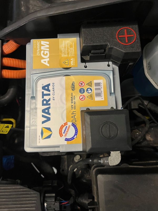

Raoul413 schreef op zondag 25 januari 2026 @ 17:19:
Beste Niro-rijders, ik heb een aantal keer de melding gekregen dat de spanning mijn 12v accu laag is, deze zit er 5-6 jaar in. Nu wil ik deze vervangen maar hoe weet ik welke accu juist is? Op het forum hier las ik dat iemand hem had vervangen door de Varta C22 maar geen idee of die ook bij mij past? Het gaat om een My19 model.
Even een follow up van bovenstaande post van mij. Uiteindelijk naar een lokale accuboer gegaan en daar de Varta A9 silver AGM 12v 50Ah 540A (maat 207x175x190) erin laten plaatsen. Was plug-and-play, de kapjes hoefden niet aangepast te worden. Mogelijk is het wat overkill maar ik ben er blij mee!
Afbeeldingslocatie: https://tweakers.net/i/kgQmAPKDf1DaF6VaJJO06yod5ms=/x800/filters:strip_icc():strip_exif()/f/image/TxmXzBTQsIv9Ommc1dQowkVY.jpg?f=fotoalbum_large
