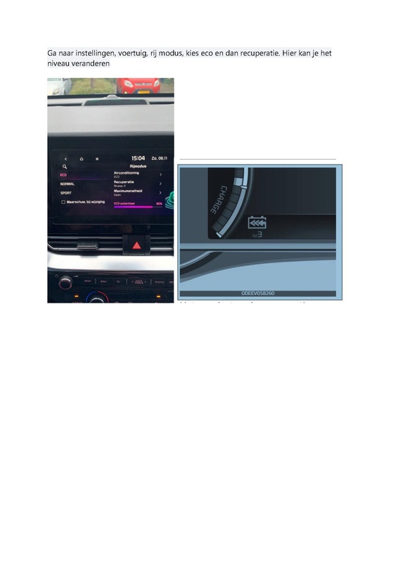

  • evertmulder
  • Laatst online: 17:06
eltron schreef op woensdag 10 december 2025 @ 06:58:
maar die blijft niet. Het gaat om de instellingen van de drive mode, ergens diep in de settings. Die blijft vast staan voor die drive mode.
Mogelijk helpt dit om de instelling aan te passenAfbeeldingslocatie: https://tweakers.net/i/r5RMsl4V1XCiyZj9YQ4v1k4KHCo=/x800/filters:strip_icc():strip_exif()/f/image/6XMJDB2artDWBbs3IIxmkHaB.jpg?f=fotoalbum_large

@evertmulder Dit helpt bij mij ook niet. Hij blijft teruggaan naar stand 1 op willekeurige momenten.

Weet iemand het vermogen van de draadloze telefoonlader van de e-Niro?
Is dat 5W (5V/1000mA)?
  • Dennis 1
  • Registratie: Januari 2019
  • Laatst online: 23-08 18:24
bnwgraaf schreef op vrijdag 12 december 2025 @ 14:44:
@bnwgraaf Dit zegt chatgpt :)
Afbeeldingslocatie: https://tweakers.net/i/hzFExnJyipzbl2kb-7RSLPbamog=/800x/filters:strip_icc():strip_exif()/f/image/2YBgmvRgu4Cy3vvXsMOnUfNn.jpg?f=fotoalbum_large

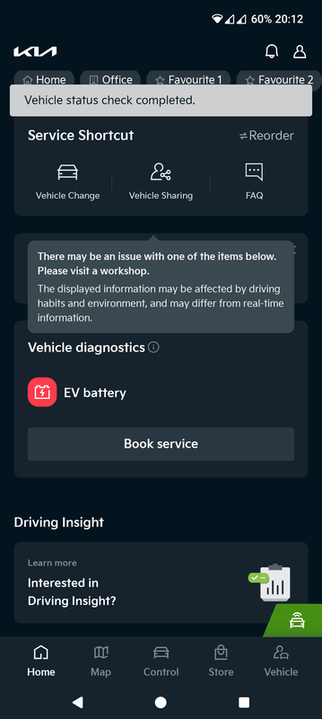

Afbeeldingslocatie: https://tweakers.net/i/sxWh4uvZSSgOAaoJfhok-ojeUsw=/x800/filters:strip_exif()/f/image/9eHMdSl2ZM6fJ8stWvCoQNU5.png?f=fotoalbum_large
Hmmm wat nu dan weer...
  • gertvdijk
  • Laatst online: 20:55
Vreemd. Even met de OBD-lezer kijken of er diagnostische errors uit te lezen zijn?

  • FitTiv
  • Laatst online: 21:05
gertvdijk schreef op woensdag 24 december 2025 @ 20:31:
Goeie. Dat ga ik morgen gelijk even doen.
Net een rondje gereden, de auto rijdt goed (ook ca 100km/h geen probleem) en geeft zelf niks aan. Ben benieuwd

Even kijken of clearen werkt, of toch maar contact opnemen met de dealer? Er staat 144kkm op, dus nog net in de garantie.

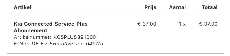

@willemvdvliet onzinverhaal van je dealer. Heb dinsdag nog een nieuw KCS abonnement laten activeren nadat deze verlopen was.
Kost 37 euro en is 1 muisklik voor de dealer.
Afbeeldingslocatie: https://tweakers.net/i/0pQ-xIgDlXpnZmkcWlwIJRqh-X4=/800x/filters:strip_icc():strip_exif()/f/image/nFk2K7hgId1zlWLECdrINbWl.jpg?f=fotoalbum_large

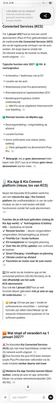

@CyBeRSPiN Ik denk dat er velen aan het zoeken zijn voor een oplossing na 1 januari 2027. :) Hopelijk gaat die er komen. 8)
Onderstaand zegt AI. Zou er voor ons nog iets mogelijk zijn? Wellicht moet er dan wel wat aangepast worden in de auto.

@rokil Chat GPT kan soms wel handig zijn. 8) Op de KIA website staat dat ze gaan stoppen met deze diensten. Je zou denken dat er wel een alternatief zal moeten komen.
Afbeeldingslocatie: https://tweakers.net/i/NQy13F17GmEh2q0Ykm4XImBmR-Y=/x800/filters:strip_icc():strip_exif()/f/image/lc8vovDcizwebLBHmyBlKPQH.jpg?f=fotoalbum_large

Je kunt merken dat ik weinig te doen heb met kerst. Ik heb namelijk Chat GPT nog een keer geraadpleegd. :) Hier wordt in vernoemd hoe het verder gaat na 1 januari 2027.
Afbeeldingslocatie: https://tweakers.net/i/Kk_-Z6QH7383HemL15lZttPs4sY=/x800/filters:strip_icc():strip_exif()/f/image/a2GVSC8VkIyauDqDCTSIiLk5.jpg?f=fotoalbum_large

Dennis 1 schreef op donderdag 25 december 2025 @ 16:09:
Dit betreft de welbekende “hallucinatie” waarbij AI een op het oog betrouwbaar antwoord geeft maar er geen bal van klopt.
De module van de MY19 stopt ermee ivm wegvallen 2G, en Kia heeft aangegeven dat er geen oplossing komt. Het houdt op.
Deurvergrendeling op afstand is ook nooit een optie geweest met KCS.
