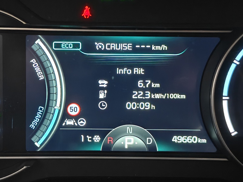

eltron schreef op vrijdag 21 november 2025 @ 20:15:
Wel in ECO modus met regeneratie op 3?
en stoelkoeling ipv airco?
Afbeeldingslocatie: https://tweakers.net/i/a1HXyreoGdRDKDHYy2ipWhhcVB8=/800x/filters:strip_icc():strip_exif()/f/image/Cz4WrRT6tTvcD98hZF39ByFK.jpg?f=fotoalbum_large
Dit is met eco en regeneratie 3 (wel automatisch verwarmen dus niet alleen stoelverwarming). Wel aan de laadpaal vast voorverwarmd (doe ik anders nooit) dus geeft wellicht nog een iets positiever beeld.
Zal straks op de terugweg eens alleen stoelverwarming doen. Maar goed dat is voor mij persoonlijk geen optie om zo de winter door te komen. Dan maar een hoger verbruik maar wel meer comfort. Maar voor de test wel eens leuk om te zien wat dat met het verbruik doet.
Dan kom ik uit op 16,1 kWh/100km.

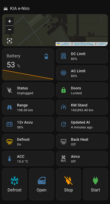

Thanks voor de HASS tip en @richy3908 voor de uitgebreide voorbeelden, ik heb nu (met wat trail&error) toch alle functionaliteiten aan de praat en via de HASS app opent alles ook 10x sneller dan die afgeschreven officiele app. Mooie is dat HASS ook meteen mn P1 meter pakte en ook mn Squeezeboxes en Chromecasts :o ik ben hier nog wel even zoet mee haha :*)

13art schreef op zaterdag 22 november 2025 @ 08:15:
en driver only?
Vanmorgen niet gekrabd maar ontdooid. Paar winkels geweest, totaal 5,4km en verbruik, inclusief ontdooien 14,1kWh/100km. Dus wel wat hoger, maar zakt snel; na 800m stond hij nog op 50kWh/100km omdat het hoge ontdooiverbruik wordt gedeeld door weinig km.
Jij hebt dat geëlimineerd door aan de lader op te warmen, maar komt toch hoger uit, wat mij dan weer puzzelt.

eltron schreef op zaterdag 22 november 2025 @ 10:51:
en driver only?
Nee niet driver only. Maar goed op de terugweg stond de verwarming niet aan en kom ik alsnog hoger uit.
Enige wat ik kan bedenken is dat het een combi is van banden (Goodyear efficientgrip performance 2), andere route, warmtepomp vs geen warmtepomp en gewicht auto. Zat bij mij ook nog een stukje provinciale weg tussen waar 100 en later (na een stoplicht) 80 gereden wordt. Bij 100km/u zit het verbruik al snel op 20kW/100km. Dus op een kort stuk loopt het dan snel op. Plus wat rotondes dus ook een paar keer optrekken en afremmen op het kleine stuk.
Verder zou ik het ook niet goed weten. Enige wat ik nog kan bedenken is dat het accupakket misschien niet meer optimaal is. Echter is daarbij de vraag of je dat terug ziet in het verbruik? Hoe meet de auto het verbruik? Aan de hand van daadwerkelijk verbruik of aan de hand van de accu? Heb op Ali maar even een ODB (Vgate iCar Pro 2S) besteld voor 15 euro. Kan ik de SOH eens gaan monitoren.
[ Voor 16% gewijzigd door 13art op 22-11-2025 11:46 ]

  • richy3908
  • Laatst online: 07:05
CT schreef op zaterdag 22 november 2025 @ 08:24:
Graag gedaan en veel plezier ermee!

Wanneer ik de klimaat regeling handmatig start via de app, wordt alles verwarmd: stuur, spiegels, achterruit....
Maar ik lees hier dat iedereen problemen heeft, in ieder geval met geplande klimaatregeling.
Betekent het dat de klimaat regeling via planning helemaal niet start (dus ook niet de interieurverwarming), of wordt juist alleen het inetrieur verwarmd, maar de spiegels en achterruit niet?

Dat werkt bij mij nog altijd niet goed. Alleen de cabine wordt verwarmd getuige de lampjes op het dashboard.
gertvdijk schreef op donderdag 20 november 2025 @ 10:29:
Tweemaal afgelopen weken gehad dat de climate control via de Kia app niet goed is geactiveerd. Vanmorgen ging het weer mis. Het vreemde is: de auto reageert wel en heeft een knipperend lampje onder de voorruit EN een lampje bij HEAT op het dashboard. Na zo'n 10 minuten notification van de app dat climate control bijna ready is. Toch is de auto steen- en steenkoud. 🥶 Als ik de deuren open voel ik dat de fan op een matige stand ijskoude lucht staat te blazen. Vervolgens 'start' ik de auto en in READY mode wordt de lucht wel warm (na een opwarmtijd ook waarbij de fan niet hard wil draaien, alsof je niet hebt voorverwarmd).
Driemaal remote cilmate gebruikt; éénmaal heeft het wel gewerkt, tweemaal in deze rare failure mode zonder dat het warm werd. Het is dus niet de bug van de app waarbij bepaalde features niet werken (spiegels/achterruit enzo), want de auto reageert goed en heeft het HEAT lampje aan op het dashboard. Na de eerste keer dacht ik nog dat het een one-off was en deed er niks mee. Maar nu vanmorgen was het de tweede keer en vraag ik hier maar even: herkennen jullie dit probleem?
Dit probleem heb ik weten te debuggen. Het gebeurt wanneer de auto is aangekoppeld aan de laadpaal, maar de laadpaal geen stroom levert (uitgeschakeld). Hij liegt dan gewoon inclusief de dashboardlampjes en stuurt geen warmte de cabine in. Moet ik gaan zeuren bij de dealer om een bepaalde softwareupdate die we niet zelf kunnen doen of is hier een andere oplossing voor? Ik vind het ronduit debiel dat er zo'n softwarebug in de auto zit.
Kia e-Niro 2021 64kWh DynamicPlusLine. 3x Victron MP-II op 15kWh US5000 3f thuisbatterij met 3x25A→3x40A PowerAssist, Victron EVCS, 3200Wp HoyMiles zp. my GitHub, my blog

@bnwgraaf Fijn dat het bij je werkt. Bij mij werkt het handmatig helaas niet

  • ninjazx9r98
  • Laatst online: 08:14
Vorige week donderdag moest ik in de auto akkoord gaan met twee sets aan nieuwe voorwaarden en de derde stap was een mededeling dat de update klaar was. Geen idee welke update, mogelijk dat men de voorwaarden als update ziet want ik heb niks gemerkt van een update voor de kaart/entertainment.
De twee keer gratis OTA zijn ook verbuikt dus wat dat betreft verwacht ik ook niks.
Zag net dat er geen informatie zichtbaar is in home assistant en de refresh werkt ook niet. De app gestart op m'n mobiel en ook daar moest ik akkoord gaan met nieuwe voorwaarden. Ook waren er redelijk wat vragen/keuzes met betrekking tot de manier waarop KIA contact met je kan/mag zoeken en met welke informatie/reclame ze je dan mogen 'bestoken'
Heb er wat gekozen wat minimaal voelt, het leest sowieso niet prettig op een mobiel en krijg er een beetje naar gevoel bij dat er zoveel keuzes/opties zijn. Heb ook nog niet gekeken of je keuzes weer ongedaan kunt maken.
Akkoord gaan met voorwaarden en keuzes maken heeft voor home assistant niet uitgemaakt, die blijft nog steeds op unavailable staan.
  • Get!em
Get!em
Oh die ja!
@ninjazx9r98
Jup Homeassistant is weer disconnected. EVCC doet t nog wel.
Zal morgen even kijken of ik een refreshtoken kan aanmaken voor Homeassistant.
Edit, issue lijkt aan de kant van integratie te liggen
https://github.com/Hyundai-Kia-Connect/kia_uvo/issues/1406
Downgrade via Hacs maar versie 2.46.2 en alles werkt weer.
[ Voor 99% gewijzigd door Get!em op 08-12-2025 21:28 ]
  • ninjazx9r98
@Get!em Werkt inderdaad weer met 2.46.2
Vreemde is wel dat ik gisteren 2.47 heb geinstalleerd en dat deze gewerkt heeft tot 18:36:35 vanavond.
De rit naar kantoor en terug naar huis zijn netjes verwerkt en het tijdstip waarop de boel ermee gestopt is is een reboot geweest van home assistant vanwege een update van Node Red.
Ondertussen is er een 2.47.1 maar ook die werkt niet.
