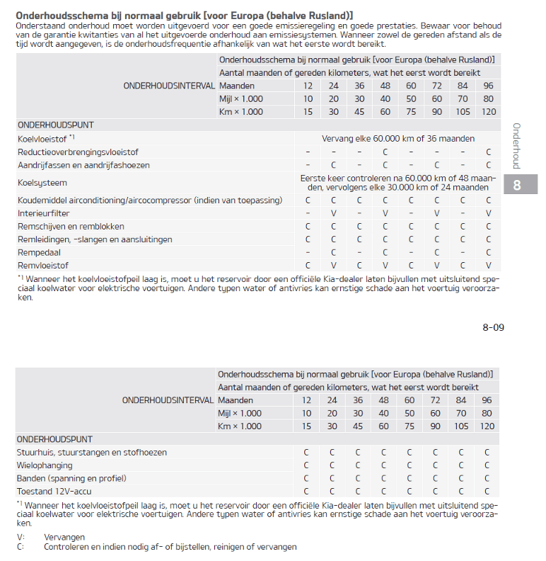

  • Dennis 1
  • Registratie: Januari 2019
  • Laatst online: 25-08 22:40
Ik ben in het bezit van een My2020 die ik van de leasemaatschappij heb overgenomen. Over een paar weken staat een onderhoudsbeurt gepland: na 5 jaar met km stand van 29.000. Dit betreft de jaarlijkse onderhoudsbeurt.
Omdat de auto uit de lease komt heb ik nooit eerder meegekregen wat de onderhoudsbeurten precies inhouden. Ik heb online het e.e.a. terug proberen te zoeken maar daar wordt ik niet helemaal wijzer van.
Dus dan roep ik de hulp van jullie in :) Wat kan ik verwachten qua werkzaamheden en bijbehorende kosten?

Dennis 1 schreef op vrijdag 31 oktober 2025 @ 10:09:
In het onderhoudsboekje/gebruikershandleiding staan schema'smet zaken die op welk moment gecontroleerd en/of vervangen moeten worden. Ik neem aan dat de Kia dealer in ieder geval dit zal (moeten) nalopen en uitvoeren.
Jee, die auto heeft al slijtage van stilstaan? ;) vierkante wielen?
Jaarbeurtje met wat materiaal/vloeistoffen en evt extra uren gaat zo €200-300 zijn.

Get!em schreef op vrijdag 31 oktober 2025 @ 10:49:
@Get!em
De kosten vallen dus waarschijnlijk wel mee.
De weinige km's hebben te maken met het feit dat ik mantelzorger ben voor mijn vrouw en sinds eind 2020 alleen nog maar vanuit huis werk. De wielen zijn inderdaad bijna vierkant 8) Net niet helemaal omdat ik dagelijks wat boodschappen moet halen ;)

bnwgraaf schreef op vrijdag 31 oktober 2025 @ 10:30:
Afbeeldingslocatie: https://tweakers.net/i/UmdpnJkufkN6wMp75obx8XXino0=/fit-in/4000x4000/filters:no_upscale():strip_exif()/f/image/xjWWPJSOUBhaUwhsrJp2OCv4.png?f=user_large
@bnwgraaf Bedankt!
Ik heb deze terug kunnen vinden. Ik zie bij 60 maanden weinig vervangingen staan maar meer controles.

Dennis 1 schreef op vrijdag 31 oktober 2025 @ 11:39:
@bnwgraaf Bedankt!
Het is en/ en
Dus 30kkm en 60mnd. En koelvloeistof bijvullen is een hobby van veel dealers.

Get!em schreef op vrijdag 31 oktober 2025 @ 11:46:
Het is en/ en
Duidelijk. Ik had al eerder in dit topic gelezen van deze hobby. 8)7 En iemand anders waar ze voor vervanging eerst de koelvloestof getest hebben of de deze nog aan de geleidsbaarheidseisen voldoet. Als dit het geval is dan niet vervangen. Zo hoort het lijkt me. Niet elke dealer doet dat blijkbaar.
