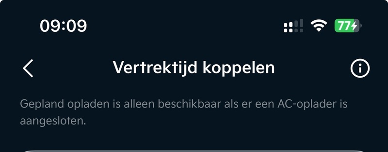

Hier een geïmporteerde Kia EL my20 van juni 2021. Gezien de Kia app kan ik alleen gepland verwarmen/koelen als de oplader is aangesloten:
Afbeeldingslocatie: https://tweakers.net/i/hPmjI73e0VJmfRgNT7Lr9fHWw3I=/800x/filters:strip_icc():strip_exif()/f/image/sZHynTShwMHfOWrtgiAW4ZEi.jpg?f=fotoalbum_large
Maar op afstand handmatig inschakelen tijdens het ontbijt werkt prima 👌

Jovojovo schreef op maandag 25 augustus 2025 @ 09:56:
Ik heb hetzelfde schermpje, alleen staat er dan een vertrektijd en oplaadtijd in, en ik meen me te herinneren dat dit ook gewerkt heeft. Toen ik de auto net had was het winter en was hij 's ochtends altijd lekker warm, en ik weet zeker dat hij niet elke dag aan de lader stond.
EDIT: ik kijk nu beter, hier gaat het over gepland opladen. Dat is nogal wiedes dat daarvoor de AC lader aangesloten moet zijn :P
EDIT2: ik kan gewoon een vertrektijd instellen en de klimaatregeling automatisch activeren. Geen waarschuwing over dat hij aangesloten moet zijn. 2021 DPL.
[ Voor 14% gewijzigd door Arfman op 25-08-2025 11:27 ]
