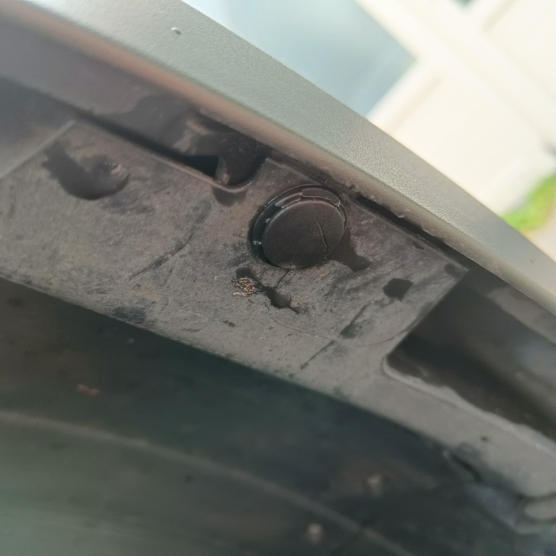

Kom er net achter dat het rubber ding wat de afdekdopjes aan de auto verbind stuk is. Als of het van de dopjes afgerukt is?
Hoe noem ik zoiets zodat ik een nieuwe kan bestellen?
  • ASW1
  • Laatst online: 22:04
Tazzy schreef op vrijdag 30 mei 2025 @ 12:16:
Eeh ...wat?
  • Tazzy
  • Laatst online: 28-08 07:18
De afdek doppen van de laadpoort in de auto zaten met een rubber ding aan de auto vast. Die is stuk… geen idee hoe of wie 🤣
Daar zoek ik dus een nieuwe voor
  • Hippe Lip
  • Laatst online: 17:15
Hippe Lip
Er valt altijd wat te leren
Tazzy schreef op vrijdag 30 mei 2025 @ 12:30:
Garage al gevraagd? Wie weet hebben ze het op voorraad en kost het (bijna) nix…?
<John O`Mill>
  • ASW1
Ik zou even langs de kia dealer gaan, het lijkt me geen artikel waar ze de hoofdprijs voor rekenen.
  • Hippe Lip
Hippe Lip
ASW1 schreef op vrijdag 30 mei 2025 @ 13:08:
Das altijd de vraag. Soms kom je zoiets van nix tegen en blijkt het iets te zijn dat alleen als set besteld kan worden samen met allerlei andere dingen er omheen die je helemaal niet nodig hebt. De set kost dan 87,96 ex BTW… 8)7

Hippe Lip schreef op vrijdag 30 mei 2025 @ 16:06:
Aangezien de laadpoort universele afmetingen heeft zijn de eerste generieke afdekkingen er al (en een stuk goedkoper dan de dealer):
https://nl.aliexpress.com...herSeller%7Cquery_from%3A

  • ASW1
Leader98 schreef op zaterdag 31 mei 2025 @ 11:07:
Het is niet de dop die hij zoekt, maar de bevestiging ervan.

De truc is om eerst met centrale deurvergrendeling alle portieren op slot te doen, dan de auto op gebruikersmodus zetten, uitstappen en het portier aan bestuurderszijde met de fysieke sleutel op slot te draaien. Dus ja, het is mogelijk om de auto op slot te doen.
  • Hippe Lip
Hippe Lip
1) Je link verwijst naar iets voor Tesla. Niet universeel dus.
2) De commentaren zijn nogal negatief, dus ook om die reden geen aanrader (zoals wel vaker bij Ali…).
3) Dit is alleen (de slechte versie van) de dop; hij mist juist de bevestiging ervan en die zit hier niet aan.

Vandaag heb ik de onderbumper en de blauw grille in de bumper van onze kia vervangen. Iemand had in een parkeergarage tegen een 'varkensruggetje' aangezeten dus de boel was lelijk beschadigd.
Het is allemaal prima gelukt, maar bij de crash zijn we een aantal van die plugjes kwijtgeraakt en nu mis ik er een paar. Maar hoe heten die dingen en waar koop ik ze?

timpel_800 schreef op zondag 1 juni 2025 @ 15:02:
Misschien kom je hier verder mee?
https://www.bol.com/nl/nl...zpFFA.4_8.13.ProductTitle
@timpel_800
Open deur mss, maar heb je je dealer al gevraagd? Ik kan me zomaar voorstellen dat die er een doos vol van heeft.
Het gaat om een kunststof push-type retainer clip, ook wel bekend als bumperclip of wielkastclip. Kia (en Hyundai) gebruiken dit soort clips veel voor onderplaten, spatborden en binnenbekleding. Je drukt ze erin en klikt het midden vast om ze te vergrendelen.
Je kunt ze vinden als je zoekt op bijvoorbeeld:
"Kia Hyundai push clip 8mm" of "bumperclip Kia e-Niro"
Let op dat je de juiste maat kiest: de clips die vaak gebruikt worden voor de wielkasten van de e-Niro zijn meestal 8 mm type. Als je twijfelt, is een universele set met meerdere maten ook handig.
Hopelijk kun je hiermee weer verder 👍
