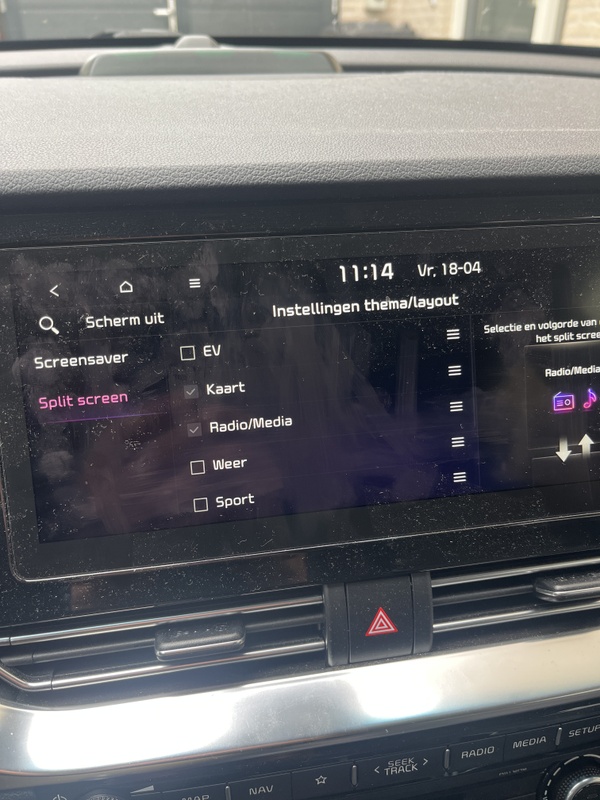

Ik zou graag mijn apple car play full screen willen hebben op de unit. Ik heb dit ooit ingesteld maar geen flauw idee meer waar haha. Weet iemand waar deze optie zit? Ik heb wel een split screen optie gezien, alleen dan kun je klok en radio niet uitvinken in het menu.

Possible schreef op vrijdag 18 april 2025 @ 10:46:
Volgens mij zit je wel goed met de split screen optie. Deze moet je de-activeren in het instellingen menu van de auto onder telefoon instellingen. Dan pas kan Apple Carplay / AA het volledige scherm benutten.

Yariva schreef op vrijdag 18 april 2025 @ 11:07:
Ik zie alleen dit:
Afbeeldingslocatie: https://tweakers.net/i/uYIdrpw-szR1H6Ip2shbVP0SW6Y=/x800/filters:strip_icc():strip_exif()/f/image/UgLG3W8gbz4NCloDR9vmi6hA.jpg?f=fotoalbum_large
Aah heb hem! Telefoon instellingen inderdaad… thanks!

bnwgraaf schreef op vrijdag 19 juli 2024 @ 23:25:
Als je inderdaad de meest recente firmware in je Kia hebt zitten, moet je het volgende dien:
Ga naar SETUP >> VERBINDING MOBIEL >> TELEFOONPROJECTIE-INSTELLINGEN
Daar moet je het vinkje weghalen bij "Gebruik split screen op het Android Auto scherm"
Daarna je telefoon even opnieuw verbinden.
Is eerder al eens beschreven.
