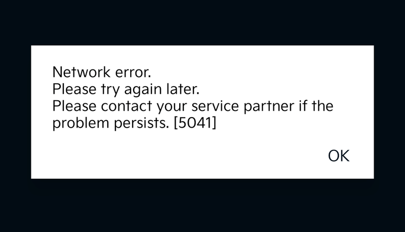

Hoi!
Ik heb een Kia e-Niro MY2020 ExecutiveLine 64kWh. Ik heb deze bij een occasion dealer gekocht vorig jaar. Nu probeer ik erachter te komen welke Kia app door de auto ondersteund wordt, en ik kom er niet uit. De informatie die ik heb is:
  • Op de ramen zit duidelijk een sticker in de hoek: "Voorzien van Kia Connect"
  • In de auto zelf is nergens een app te bekennen. Ik heb allerlei opties en schermen bekeken, nergens zie ik een Kia Connect app
  • Het VIN invullen in de Kia Connect Android app resulteert in een foutmelding: "Het VIN is ongeldig of het voertuig is niet uitgerust met Kia Connect" (redelijk duidelijke aanwijzing)
  • Op dit forum lees ik dat een MY2020 voorzien zou kunnen zijn van de Kia Connect app, of mogelijk een UVO app
  • Op andere plekken online lees ik dat het zou kunnen dat er helemaal geen app mogelijk is
  • De lokale Kia dealer zegt dat mijn versie van de e-Niro, die hij noemt "met een klein entertainment scherm", een versie van een app heeft of had "die niet meer door Kia ondersteund wordt", maar het werd mij niet duidelijk welke versie dan, en waarom niet
Behalve dat de auto aan mij verkocht is met de belofte van Kia Connect, en de raamstickers, heb ik tot op heden dus nog geen informatie gevonden dat de app ook daadwerkelijk in de auto mogelijk is.
Ik heb helaas beperkte kennis van deze zaken. Hoe kom ik erachter wat de auto daadwerkelijk ondersteunt? En mocht het nu niet in de auto zitten, is er een optie om de software wel te installeren middels een nieuwe versie/upgrade van het systeem?

jdemaat schreef op vrijdag 21 februari 2025 @ 10:49:
Hoi!
Heb je niet de "mijn kia" app nodig? Dat is degene die voor ons 2019 model werkt.

  • jdemaat
  • Laatst online: 29-09 14:02
A13X schreef op vrijdag 21 februari 2025 @ 10:56:
Die heb ik inderdaad wel. Dat is echter, voor zover ik kan zien, niet een app die in connectie staat met de auto. Ik kan daarin basale informatie over de auto lezen en bv. afspraken met een dealer maken. En een kilometerstand zelf handmatig invullen... :?
De auto "claimt" dus een Kia Connect te hebben, waaruit ik de aanname doe dat ik op een manier met de auto kan connecten.
Hoi!
Gaat het om een importmodel of origineel in NL geleverd? Dat is relevant omdat er pas later in NL Kia Connect is gekomen ten opzichte van het buitenland.
UVO is gewoon de oude naam van Kia Connect. Die benaming stond ook nog in mijn MY2021 software maar is in een latere softwareupdate wel meegenomen. Dus wellicht kan je even de software updaten in de auto en het opnieuw proberen. https://update.kia.com/
Wat is het tiende karakter uit je VIN? Dan kunnen we even controleren of we echt met een MY20 van doen hebben of een MY19 geleverd in 2020 (die waren er veel).

A13X schreef op vrijdag 21 februari 2025 @ 11:30:
Klein entertainment scherm schrijft hij, dat klinkt als een MY19 model.
Voor Nederland wel ja en ik deel je vermoeden! Maar MY21 in NL had ook kleine scherm in de Comfortline weer. Bijna niemand voor gekozen maar toch. Wellicht was die er al eerder in het buitenland voor MY20.
Afbeeldingslocatie: https://tweakers.net/i/b__o-JStD6rDsuv77Bk-kyTGGo8=/234x176/filters:strip_exif()/f/image/zGKh9CZFEsCM54qclTVCQdKI.png?f=fotoalbum_medium

gertvdijk schreef op vrijdag 21 februari 2025 @ 11:10:
Origineel geleverd in NL, op 1 april 2020. Ik kan in de MijnKia app zien dat dit bij een zekere AutoVermeulen was.

hebben er meer van jullie last van?
resetten werkt bij mij niet, helaas... .
Andere foutcode, maar ja ook kapot. Direct bij starten app op Android zie ik dit:
Afbeeldingslocatie: https://tweakers.net/i/SqqDCMHuUUAcYY_THChmOnRZoTk=/800x/filters:strip_exif()/f/image/gHQMCbASMiMkIitllvVrDsXa.png?f=fotoalbum_large
Ik trigger dan nog niet eens een refresh, dus het zit hem niet in de auto denk ik, maar van de app naar de Kia servers.

  • gertvdijk
  • Laatst online: 23:18
Suicyder schreef op dinsdag 25 februari 2025 @ 18:29:
Was er niet een keer melding geweest in de app over onderhoudsmoment? Kan dat toevallig nu zijn?
Uit mijn hoofd ging dat over aankopen in de Kia Connect Store, maar kan nu niet bij de meldingen. 🤪

  • gertvdijk
Mensen reageren hier wisselend. Voor sommigen werkt het weer, anderen zien de errorcode alleen veranderen.
https://www.kiaownersclub...connect-error-4002.81783/
Ach ja, zal vanzelf wel weer gaan werken.

Gewoon even wachten of morgen weer proberen. Dit gebeurt wel vaker. Ik had die netwerkfout vandaag een paar keer maar nu (23:35) werkt het allemaal gewoon weer.
