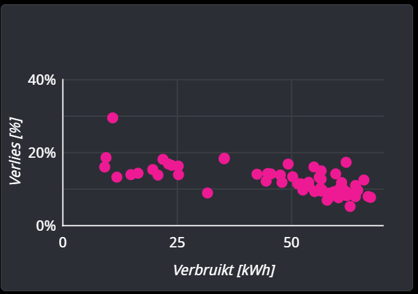

multikoe schreef op zondag 9 februari 2025 @ 13:46:
Als je er energie (haha) in wil steken, dan zou je kunnen proberen er een zaak van te maken. Ik denk dat je redelijk hard kunt maken dat jouw auto extreem veel energie verliest bij het laden en dat je daardoor extra kosten maakt. Je zou kunnen aankondigen dat je die teveel betaalde kosten gecompenseerd wil hebben. Om heel eerlijk te zijn geef ik je niet veel kans, niet omdat het Kia is, maar omdat geen enkele grote producent van wat dan ook makkelijk meegaat in klachten van een klant.
Mocht het je helpen: ik heb data van bijna 500 laadsessies verzameld. Niet alle even nauwkeurig, maar de gemiddeldes die ik kan laten zien zijn kneiterhard.
Dank voor je aanbod, maar er een zaak van maken is iets waar je snel van kunt “verzuren”, en met heel weinig kans en wellicht veel upfront €€. En het gaat dan om enkele honderden €€. Kwestie van afwegen, en tot nu toe besloten er “niet met gestrekt been in de gaan”.
Nu is de Tweakers groep eNiro bezitters aanzienlijk, maar ik heb nog van niemand een reactie gehad van het type “hé dat herken ik”, mijn auto is dus bijzonder geval.
Wat dat betreft is de opmerking van @DonJuape wel relevant. Gewoon een montagefout ergens, een one off Monday morning geval?
Binnenkort weer een grote beurt. Ik ga het nu heel formeel aanmelden bij de vestigingsdirecteur (ook al wordt de monteur die zegt het niet te kunnen meten daar denk ik niet blij van, en dat is best een aardige en kundige kerel).

  • multikoe
  • Laatst online: 14:16
rokil schreef op zondag 9 februari 2025 @ 14:55:
Nou ja, misschien zijn er nog meer e-niro's die niet goed laden/laadverliezen hebben.
In het begin heb ik eerst met de granny geladen en toen was er inderdaad een verlies van ruim 25%.
Na een tijdje heb ik via de wallbox geladen en eigenlijk verder nooit meer gekeken of er inderdaad nog zoveel verlies was.
Een paar weken terug besloot ik er weer eens naar te kijken en viel me op dat er meer geladen wordt als zou moeten volgens de gom.
Nu net heeft de auto 3 uur geladen. De accu stond op 54% en na 3 uur staat deze op 84%. Dat is dus slechts 10% per uur met een 11 kW lader. De wallbox geeft ook aan dat er 32,4 kWh is geladen.
Dat zou dus ongeveer 50% acculading moeten zijn, maar bij mij is dat 30%.
Als ik het aangegeven verbruik van de wallbox vergelijk met de meterstanden van mijn (aparte) aansluiting, dan zit daar niet zo veel verschil in en alleen de auto wordt er opgeladen, dus verder geen verbruik. Nou ja, de wallbox schijnt 0,1 kW te verbruiken per dag.
Iets klopt er dus niet. Of de gom zit er iedere keer behoorlijk naast, of ik heb een grotere accu?
Aan het bereik ligt het niet, want dat is zoals het zou moeten zijn. Ik kan nu, met die 84% 356 kilometer rijden. Dan lijkt het toch of ook mijn auto grotere laadverliezen heeft.
Ik heb het wel een keer gevraagd bij de garage, maar nog voor ik uitgesproken was kreeg ik een verhaal dat er heel veel invloeden zijn die het verbruik nadeliger kunnen laten uitvallen en dat er zeker geen apparatuur is om te kunnen meten waar dat nou precies aan ligt.
Had ik al eens gemeld dat ik de service van (mijn) Kia dealer bijzonder beroerd vindt? :'(
Hoe bekijk je de SOC? Via de app of in de auto? Niet dat ik denk dat het veel uitmaakt, maar de app kan nog wel eens wat achterlopen en dan is die 84% misschien niet correct.
De auto laat alleen hele procenten zien, dus het kan ook van 53 naar 85 zijn, 32% dus. Dat is 20,48 kWh. Nog steeds een verlies van (32,4 - 20,38) / 32,4 = 37%. Extreem veel dus.
Ik heb bijna een jaar lang met de granny opgeladen en had daar verliezen van rond de 20%.

Het maakt volgens mij niets uit. Ik heb een heel constant verlies aan de publieke laadpaal en ik laad soms meteen op na een lange rit, maar soms ook als de auto al een dag heeft stilgestaan (buiten). Misschien maakt het wat uit, maar dan blijft dat verschil onzichtbaar in de variatie die er zowiezo al in zit.
Ik zie ook geen verschil in verlies tussen zomer en winter (let even niet op de linker as, moet ik nog netjes maken)

Onderstaand een analyse van het verlies (in %) t.o.v. de gemeten laadsnelheid. Zoals je ziet: wilde variaties maar geen verband.
Afbeeldingslocatie: https://tweakers.net/i/M5fvo2WGse6D2unnvMzRnVMb1K0=/800x/filters:strip_exif()/f/image/IMAQZjsxnINPKqs0SIC9HBIo.png?f=fotoalbum_large

@multikoe
Interessante data, maar de x-as is totaal geladen kWh, niet de laadsnelheid toch?
Of begrijp ik de grafiek verkeerd?

Heb ik aan gedacht, maar is net even teveel gedoe. Ik kan op basis van de datum bij de KNMI de gemiddelde dagtemperatuur opvragen. Maar ik zie nu al geen verband, dat zal met de temperatuur erbij niet veranderen.

EVfan schreef op woensdag 12 februari 2025 @ 15:28:
@multikoe
Jij stelde dat het verlies af zou kunnen hangen van de laadsnelheid. Dat is de kW die je op de X-as ziet.
Ik heb ook al een grafiek gepost waaruit duidelijk werd dat hoe meer je laad, hoe lager het verlies.

multikoe schreef op woensdag 12 februari 2025 @ 15:35:
Dus nog interessantere data (hoe varieer je de laadsnelheid in het gebied 11-65 kW aan een DC lader). :?

multikoe schreef op woensdag 12 februari 2025 @ 15:34:
Je hebt helemaal gelijk en er zijn 2 temperaturen waar je rekening mee moet houden. De buitentemperatuur en de accu temperatuur. Ga je opladen als je net thuis komt of als de auto al 2 dagen op de parkeerplaats staat. Dat maakt ook al een verschil.

EVfan schreef op woensdag 12 februari 2025 @ 15:41:
Je varieert dat natuurlijk niet zelf, maar de snelheid aan een DC lader varieert gewoon flink. Als je kort laad in het "fijne" gebied (tussen 10% en 50%) dan kun je hele hoge gemiddeldes halen. En hou in het achterhoofd dat dit de snelheid is van de paal. Ik reken dat uit door kWh te delen door de tijd. Dan kun je erg hoog uitkomen.
