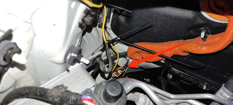

Vraagje, iemand wel eens last gehad van een steenmarter in zijn e-niro? Ik zag er hier eentje rondhuppelen door de tuin (op de wildcamera) en ben wat mogelijke stappen aan het bedenken.
De hoogspanningskabels doorknabbelen schijnt bin ev's een dure hobby te kunnen zijn (sommige merken eisen dan de vervanging van de hele kabelboom)

janne_nl schreef op zaterdag 4 januari 2025 @ 08:45:
Ook hier zijn steenmarters actief/gespot.
Ik heb twee goedkope WC blokjes in de motorruimte gehangen en heb tot nu geen marters op bezoek gehad in de auto (gedurende de laatste 5 jaar).

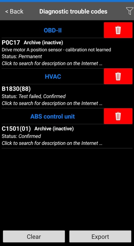

e-Niro uitgelezen met odb2, wie kent deze foutmelding(en)?
Afbeeldingslocatie: https://tweakers.net/i/_LcY-c8W-hixhlPA1KT0PY6Mf90=/x800/filters:strip_icc():strip_exif()/f/image/cgabNsBu9SbF38jbjxNQzFeU.jpg?f=fotoalbum_large
* Archive (inactive) lijkt me niet (meer) relevant
* HVAC B1830 HVAC levert na zoeken weinig informatie op, heeft wellicht relatie met niet kunnen voorverwarmen? (zie topic:
[quote]Sprerrel schreef op zaterdag 28 december 2024 @ 20:39:
MY19. Geplande temperatuur / voorverwarmen lukt maar niet. )
Wie herkent ze?
Hier in de buurt schijnen ze ook steeds meer op te rukken en aangezien de buurman er eens eentje in zijn schuurdak heeft gehad, zat me dat toch niet helemaal lekker....
We hebben er ons veel over ingelezen.
Gaas onder de auto schijnt te werken maar leek ons niet zo praktisch.
Piepers en allerlei oplossingen schijnen maar tijdelijk te werken omdat de marter daar schijnbaar aan went.
Een lang werkende oplossing schijnen systemen met stroomschokken te zijn. Die zijn over het algemeen wel duur en wij hebben twee aoto's daarmee te voorzien.
Uiteindelijk heb ik een goedkopere variant gevonden met 6 stroomplaten (met daarop ongeveer 300 V spanning) en een ultrasoon geluidssignaal. Ook beschikt deze over een laagspanningsdetectie zodat je niet ineens met een lege accu staat.
De plaatjes op een aantal tactische plekken gemonteerd en hopelijk is dat afdoende.
Deze heb ik:
https://www.amazon.nl/dp/...8a-406e-be06-778480c31529

bnwgraaf schreef op zaterdag 4 januari 2025 @ 14:05:
Deze heb ik:
Ja. Dat met die plaatjes heb ik ook gelezen. En inderdaad ook 2 auto's. Die met plaatjes lees dat je beter niet zelf kunt inbouwen in een EV.
Maar goed begonnen met de low budget oplossing en de komense weken de wildcamera onder de auto zetten.
De rooster moeten trouwens redelijk hobbelig zijn anders huppelen ze er zo overheen zagen we bij mijn broer. Die heeft trouwens een Ford Kuga phev maar verder ook geen last behalve kapotte isolatie.
De buren hebben ook 2 auto's in de vernieling gehad door steenmarters. Hadden in beide auto's wel een marterverjager (hoog frequent geluid en lichtflitsen). Wij hebben geen last gehad (hadden toen hetzelfde merk en type auto) maar die stond op gaas. De buren hebben toen ook hetzelfde gaas gebruikt en tot nu toe geen problemen meer gehad.
Het is dit type gaas:
https://www.conrad.nl/nl/...ster-1-stuk-s-841310.html

janne_nl schreef op zaterdag 4 januari 2025 @ 15:09:
@janne_nl
Ik heb al twee jaar de wat duurdere hoogspanning uitvoering, van Stop&Go, onder beide EV’s.
Hier bijvoorbeeld te koop:
https://www.ebay.nl/itm/1...2opwqOEAQYDCABEgLNdvD_BwE
Het rizzelt hier van de marters (had zelfs een nest in mijn houthok). Tal van buren met doorgeknaagde kabels, marters in de overkapping en op zolders, eekhoorns vrijwel uitgestorven, en vogelnesten maken alleen kans met stalen korfjes ervoor. Maar hier nog geen last met de auto’s.
Wel elk half jaar de dikke knoopcel verwisselen.
Succes.

Jojan265 schreef op zaterdag 4 januari 2025 @ 16:15:
Blijft het wel liggen als de auto er niet opstaat?

Hippe Lip schreef op zondag 5 januari 2025 @ 00:09:
@EVfan Huh watte? Gaat dat ding niet gewoon direct aan de 12V-accu?
@Hippe Lip
Nee, de uitvoering die ik heb gebruikt een dikke knoopcel.
Geen belasting van de accu, en gaat ca. 1 jaar mee als het meezit.
Ik vervang de batterij na 6-8 maanden. Just to be sure.
En het werkt tamelijk heftig. Als je per ongeluk een plaatje aanraakt geeft dan een flinke tik. Een marter vergeet dat niet meer.
De plaatjes door de motor ruimte verdelen, controller op een makkelijk bereikbare plek en klaar.
Edit: ik zie dat de link naar een 12V uitvoering gaat. Zoals gezegd, ik heb de batterij uitvoering. Excuus voor de verwarring.
Deze heb ik dus:
https://www.automat.nl/ar...araat-plus-ultrasoon.html
[ Voor 17% gewijzigd door EVfan op 05-01-2025 07:55 ]

EVfan schreef op zondag 5 januari 2025 @ 07:50:
@Hippe Lip
Deze heb ik dus:
Als het systeem een jaar lang met een knoopcel doet, dan zou de belasting van de accu ook wel meegevallen zijn, wanneer deze rechtstreeks daardoor gevoed zou zijn!
Het systeem wat ik heb geïnstalleerd wordt een verbruik van 0,005 A opgegeven (direct vanuit de 12V accu dus).
En mocht de accu spanning toch onverhoopt te laag raken, dan schakelt het systeem uit.

  • janne_nl
  • Laatst online: 22:25
Heb je wellicht een foto van hoe en waar je die plaatjes in de auto hebt vastgemaakt?
@Hippe Lip
Deze heb ik dus:
@EVfan Heb je bij de specs ook gezien wat dat ding verbruikt?
Stromverbrauch nur ca. 0,4mA
Daarmee krijg je je 12V-accu echt met geen mogelijkheid leeggetrokken hoor! _/-\o_

Valt op de foto's moeilijk te zien, maar ik heb geprobeerd te beredeneren hoe en waar zo'n best de motorruimte binnen zou komen, met zijn lichaam langs zou schuren en waar hij zijn pootjes zou kunnen neerzetten.
Afbeeldingslocatie: https://tweakers.net/i/2oy0QJYA0NemNB4bl6ByeK66XiM=/800x/filters:strip_icc():strip_exif()/f/image/JZnbKflrdIm4OFK5FjWghItw.jpg?f=fotoalbum_large
Afbeeldingslocatie: https://tweakers.net/i/UkGYHMr_SMUn7LE64J1vOmLX-94=/800x/filters:strip_icc():strip_exif()/f/image/Qgqvdip9MXK8jw4pgH5EB26n.jpg?f=fotoalbum_large
Afbeeldingslocatie: https://tweakers.net/i/5Jb46iXaa0HNXj7zvckB2aYSXRQ=/800x/filters:strip_icc():strip_exif()/f/image/gvpLrZQvc4GkTNiTAN9FyAus.jpg?f=fotoalbum_large
Afbeeldingslocatie: https://tweakers.net/i/okRE4W3F6PLuKAW06Hl7CgkENwE=/800x/filters:strip_icc():strip_exif()/f/image/7JhR16s4iY8sSUD6DiXXnNyq.jpg?f=fotoalbum_large

Whuzz schreef op dinsdag 7 januari 2025 @ 17:45:
Heb inmiddels mijn Wican OBD dongle binnen (en werkend in HA!), en een platte stekker in de hoop dat het geheel dan achter het Fuse/OBD klepje zou passen, maar helaas...
De OBD poort zit ZO dicht achter het klepje dat zelfs met een platte stekker het klepje niet dicht kan. Op zich geen drama, maar... liever toch een klepje. Met een klein beetje dremelwerk denk ik dat ik het best netjes weggewerkt krijg.
Maar, auto heeft nog garantie enzo en ik wil graag een onbeschadigd klepje voor als we de auto ooit weer verkopen. Dus, ik denk; ff zoeken op auto onderdelen. Maar ik krijg dus NERGENS zo'n klepje gevonden. Naja, in USA wel bij wat vage sites....
Klepje heeft een sticker met part number 84753-Q4200WK
Onder de sticker zit nog een nummer in het plastic: 84753-G5000
Iemand enig idee waar ik zo'n klepje kan bestellen?
