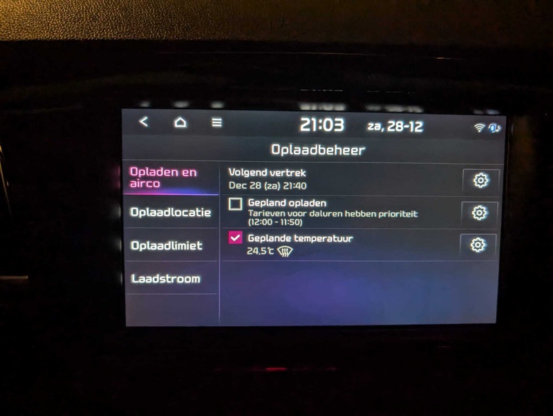

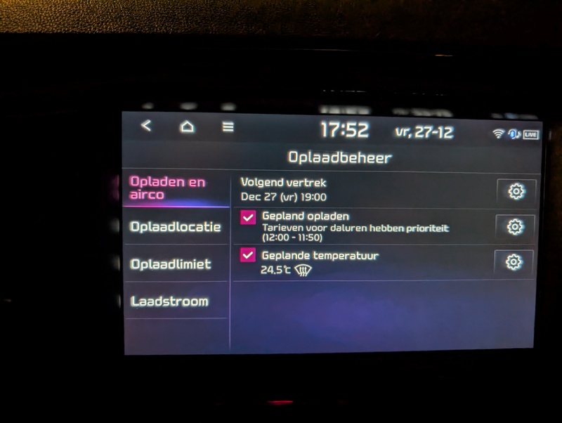

MY19. Geplande temperatuur / voorverwarmen lukt maar niet. Wie weet raad?
Betreft een e-Niro 2019. Met mijnkia.app die alleen uitleest en geen mogelijkheid heeft om via app commando naar auto te sturen.
Het lukt me niet om het (via de auto) voorgeprogrammeerd voorverwarmen voor elkaar te krijgen.
Zie foto's voor de instellingen. Daarna sluit ik de laadkabel aan en begint auto te laden. Maar voorverwarmen start niet.
Heb gezocht op forum, google, handleiding doorgenomen maar het lukt me niet.
Wie weer raad? (dank alvast).Afbeeldingslocatie: https://tweakers.net/i/zFCKZxlryKtn72xqu0VdhFaKcGc=/800x/filters:strip_icc():strip_exif()/f/image/jJUEGzLXtQXeghvs5ChkJMqt.jpg?f=fotoalbum_large
Afbeeldingslocatie: https://tweakers.net/i/fhQPW7h3yc1mM953X6afLfRz8hI=/800x/filters:strip_icc():strip_exif()/f/image/bZxI3qIfvtUus9CM0mBN2UJ0.jpg?f=fotoalbum_large
Afbeeldingslocatie: https://tweakers.net/i/HbU_aesv-W5OmPjYy67blg2bTvY=/800x/filters:strip_icc():strip_exif()/f/image/QLrvIMssxcy5HZ11XXNn9vIG.jpg?f=fotoalbum_large
  • CyBeRSPiN
  • Laatst online: 22:28
@Sprerrel je moet je “volgende vertrek” instellen op een toekomstig moment, die staat nu op gisteren 19u. Pas dan gaat ie voorverwarmen zodat ie op het vertrekmoment op temperatuur is.
O wacht de foto is ook van gisteren. Werkt het wel als “gepland laden” uit staat?
[ Voor 18% gewijzigd door CyBeRSPiN op 28-12-2024 20:52 ]
  • Sprerrel
  • Registratie: December 2024
  • Laatst online: 10-06 16:33
CyBeRSPiN schreef op zaterdag 28 december 2024 @ 20:51:
Idd gisteren. Voorverwarmen werkt ook niet als 'gepland laden' uit staat.
Check-driedubbel-check (Zie foto's). Auto staat aan de laadpaal en laadt (net als gisteren) op.. dwz lampje knippert. Afbeeldingslocatie: https://tweakers.net/i/SH7dUKQBfijujw0b2CyYVraBU84=/800x/filters:strip_icc():strip_exif()/f/image/6IsVF49imMsrp2ICBzQ0rH0R.jpg?f=fotoalbum_large

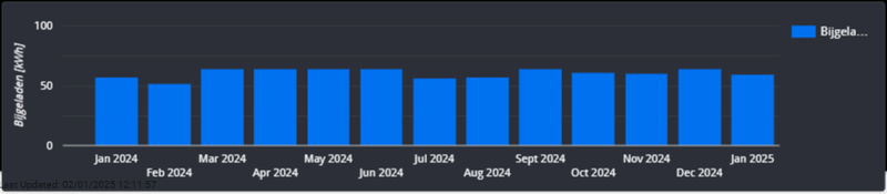

Whuzz schreef op vrijdag 27 december 2024 @ 18:36:
Vraagje over de "MijnKIA" app. We hebben een MY2019 E-Niro. Ik heb in het begin de "MijnKIA" app gebruikt en deze werkte destijds. Sinds mijn vriendin de auto is gaan rijden is die app echter niet meer gebruikt.
Bij mij is de app 1 of 2 jaar geleden gaan haperen met de updates en na nog wat tijd kreeg ik geen updates meer. Pinhole reset van entertainment systeem hielp niet, dealer wist ook zo niet wat het was. Heb hier wel eens gehoord dat er iets aan het specifieke systeem gereset zou moeten worden. Toen is aangekondigd dat er voor het abonnement betaald moest gaan worden (wat ik best snap) heb ik er verder niet meer naar om gekeken. Heb vrijwel nooit echt nodig dat ik tussendoor moet kijken of hij nog laadt of hoe ver hij is, dus heb er mee leren leven.

@TechLight
De basisinfo wordt nog steeds in de app weergegeven, maar actieradius en laadstatus niet idd.
Afbeeldingslocatie: https://tweakers.net/i/5k14VVc3rCUbNRWnslQHco5Kp0c=/x800/filters:strip_icc():strip_exif()/f/image/7eeukGlnnsC0zDQE0EoHP0eT.jpg?f=fotoalbum_large
Maar dat is dan in de app. De info is wel nog steeds op de server van Kia NL aanwezig. Ik kan die nog steeds via HA uitlezen, zelfs de locatie:

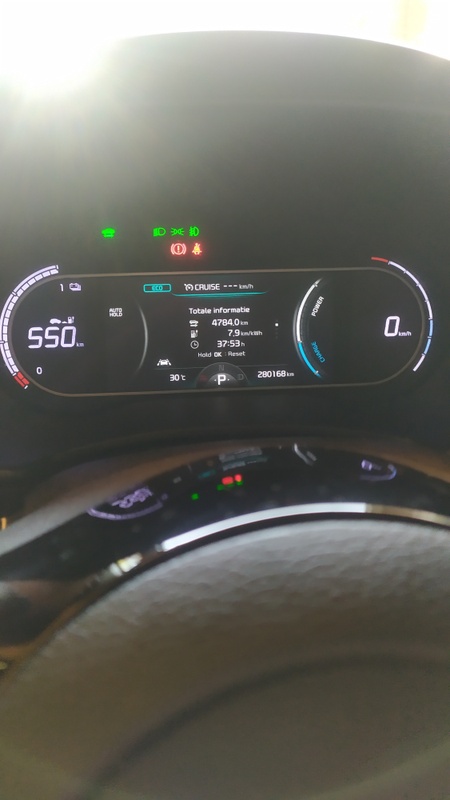

Let ff op 586km actieradius bij een kilometer stand van 275.000km ;)
Afbeeldingslocatie: https://tweakers.net/i/QaF-LwxjUcEyF6BntROKVb4eDNg=/x800/filters:strip_icc():strip_exif()/f/image/D0v197auWxYxdSyTIuRbvFVe.jpg?f=fotoalbum_large

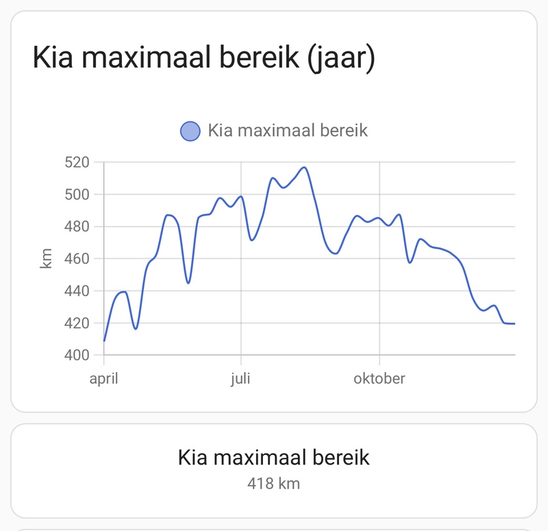

@DonJuape en @DutchKel
Het moet toch aan jullie rijstijl liggen, want mijn range ligt een stuk hoger. Nu 418 km, met de laatste rit veel snelweg.
Afbeeldingslocatie: https://tweakers.net/i/eKbZDaCKj7SAQOf0tWfyMRqlZFs=/800x/filters:strip_icc():strip_exif()/f/image/e73oXl2WgJ3JqPVI8RhlUGOu.jpg?f=fotoalbum_large

De donkerblauwe data is met de auto uit, de lichtblauwe is gebaseerd op het werkelijke verbruik.
Het is prima om jouw GOM te vergelijken met die van anderen, maar dat heeft echt alleen maar zin als je appels met appels vergelijkt.

  • multikoe
  • Laatst online: 21:17
DutchKel schreef op donderdag 2 januari 2025 @ 11:29:
Het grootste verschil in actieradius tussen zomer en winter wordt waarschijnlijk veroorzaakt door de invloed van temperatuur op de batterijcapaciteit. Bij lagere temperaturen kunnen accu’s minder energie opslaan en leveren. Stel, in de zomer kun je 67 kWh gebruiken, maar in de winter blijft daar misschien nog maar 50 kWh van over.
Dat vraag ik me af. Batterijcapaciteit zal ongetwijfeld wat minder zijn, maar ik kan nu in de winter gewoon nog 64 kWh in de accu pompen. Gisteren nog 62,8 kWh geladen en een week ervoor nog 63,97.
Het grootste effect heeft de verwarming en dat merk je vooral als je veel korte ritten maakt, waarbij het interieur ook nog opgewarmd moet worden. De eerste paar kilometer heb ik een verbruik van soms over de 40kWh/100km.
Het is overigens wel een interessante stelling die wat onderzoek vraagt. Ik heb even gekeken naar het maximum aantal kWh dat ik in een maand heb geladen. Dus: van de paar laadsessies kijk ik hoeveel ik maximaal heb kunnen laden (gebaseerd op wat de laadpaal rapporteert, dus dit is zonder verliezen). Het gaat me niet om de details, maar de trend en als je naar de grafiek kijkt, dan is er helemaal geen verschil tussen zomer en winter:
Afbeeldingslocatie: https://tweakers.net/i/PZmq2HDCGxGBOiolE71XYr7cqyQ=/800x/filters:strip_exif()/f/image/AWUB0M2ZHzYdicDUhgYXeJcc.png?f=fotoalbum_large
  • Whuzz
  • Laatst online: 29-08 13:13
Whuzz
Dodgeball!
gjcvro schreef op donderdag 2 januari 2025 @ 12:02:
Tibber geeft aan dat ze het kunnen, maar het is me niet duidelijk hoe.
https://tibber.com/nl/store/product/kia-powerup
Voor zover mij bekend werkt Tibber alleen met nieuwe modellen, via Kia Connect. Ik rijd zelf een EV6, en daar zou het mee kunnen. (Maar da's een lease, dus die laad ik niet aan huis op)
eltron schreef op donderdag 2 januari 2025 @ 12:02:
Nieuwe Is gewoon te bestellen. al lopen de kosten wat op doordat er 21% btw en USD 18 verzendkosten bij komt, maar dat zal bij de oude ook zo zijn. Ook de aanschafprijs is gelijk.
Maar als jij aan de oude voldoende hebt is dat prima toch. De nieuwe is wel een stukje kleiner als ik het goed zie. Dat is ook wel fijn.
Huh? Volgens mij staat er op de site "Pre-Order now" en is die nog niet daadwerkelijk leverbaar.
Dodge, Duck, Dip, Dive and... Dodge!
  • EVfan
  • Registratie: December 2021
  • Laatst online: 29-08 21:46
Whuzz schreef op donderdag 2 januari 2025 @ 12:34:
Dynamisch laden kan ook met de eNiro, ik doe dat geruime tijd met een Tibber contract met mijn MY 19, en een Zaptec lader (er zijn nog meer laders die met de Tibber app babbelen).
Je moet de auto toevoegen als « Tribe ».
Dan zelf accu capaciteit en vertrektijd inbrengen. Communicatie gaat dan volgens mij via de laadbox, niet met de « doofstomme » :) eNiro.
Werkt vlekkeloos. Afgelopen week s’nacht enkele uren netto prijs 0 cent, (bruto 15 cent) geladen voor 0,06€ per kWh bruto.
Mitsubishi Electric PUZ-WM 112YAA; ERPT20X-VM2E; PV 3900 Wp ZW, 3900 Wp NW
  • DutchKel
  • Laatst online: 02:20
multikoe schreef op donderdag 2 januari 2025 @ 12:17:
Het feit dat je 62 kWh in de accu stopt, betekent niet dat je die volledig kunt gebruiken. Er zijn altijd verliezen, bijvoorbeeld door interne weerstand en warmteontwikkeling. In mijn auto zit een warmtepomp voor de verwarming, en mijn ervaring is dat het inschakelen of uitschakelen van de verwarming slechts zo’n 4 km verschil maakt in de actieradius. Dit betekent dat de verwarming niet de oorzaak is van het dalen van mijn actieradius van 450 km naar 350 km. Waarschijnlijk spelen andere factoren, zoals de lagere efficiëntie van de accu bij koude temperaturen, een grotere rol.
Bron: https://www.autoweek.nl/w...en-accu-in-de-kou-minder/
