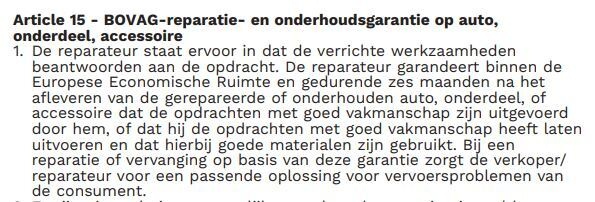

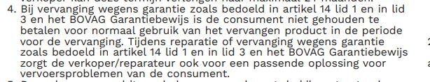

Voor de private rijders onder ons.. is vervangend vervoer gedekt onder de garantievoorwaarden?
Sinds gisteren een foutmelding (controleer elek. syst. wagen) en Van Mossel heeft pas ergens in januari de tijd.
En ze willen ons zelf dus laten betalen voor het vervangende vervoer.
Kia NL wijst weer naar de dealer, lekker allemaal weer
  • multikoe
  • Laatst online: 13:31
greatgonzo schreef op dinsdag 17 december 2024 @ 15:51:
Artikel 15 van de Bovag: "Indien de ondernemer op grond van de afgegeven garantie wordt aangesproken tot herstel, schrijft artikel 15 van de BOVAG-voorwaarden voor dat hij op passende wijze in de vervoersbehoefte van de consument voorziet"
  • greatgonzo
  • Laatst online: 10:06
greatgonzo
schit-te-rend!
kijk, daar heb ik wat aan
ga ik ze daar eens mee om de oren slaan
edit: de vraag is natuurlijk wel: hij moet erin voorzien, maar zijn de kosten ook voor de reparateur??
En, misschien is er ook verschil tussen fabrieksgarantie en BOVAG garantie?

  • Hippe Lip
  • Laatst online: 14:25
Hippe Lip
Er valt altijd wat te leren
@multikoe en @greatgonzo
Praten we hier over Bovaggarantie (2e-hands koop) of over Kiagarantie (1e eigenaar)?
In dat laatste geval kun je die Bovagvoorwaarden toch vergeten?
[ Voor 4% gewijzigd door Hippe Lip op 17-12-2024 16:47 ]

  • greatgonzo
greatgonzo
schit-te-rend!
yup, KIA garantie..
sowieso zijn er veel bepalingen, want bij de ANWB lees ik weer dit:
In de BOVAG voorwaarden staat expliciet dat de verkoper dient te zorgen voor een passende oplossing voor vervoersproblemen. Dat betekent niet dat je recht heb op een vervangende auto die je continu ter beschikking staat. Kosten voor brandstof zijn voor eigen rekening
Wanneer er een reparatie wordt uitgevoerd op grond van non-conformiteit ("wettelijke garantie") dan staat in de wet dat er hersteld moet worden binnen een redelijke termijn. Dit is doorgaans twee weken. Duurt de reparatie langer, dan moet de verkoper de overlast voor jou beperken door bijvoorbeeld een leenauto te verstrekken. Dit geldt ook als je je auto op grond van garantie ter reparatie naar de verkoper hebt gebracht
Maar misschien morgen maar een pushen, ik snap ook dat ze met de feestdagen zitten, maar ondertussen ben ik de auto het afgelopen jaar 6 maanden kwijt geweest, met intervallen.. door die batterijproblemen
  • Hippe Lip
Hippe Lip
greatgonzo schreef op dinsdag 17 december 2024 @ 16:50:
yup, KIA garantie..
Die verplichting om een leenauto te verstrekken betekent niet dat dit ‘om niet’ gedaan moet worden.
Kortom: ook met zo’n bepaling weet je nog steeds niet waar je rechten liggen… ;w

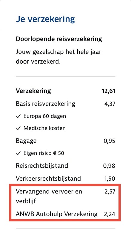

  • Hippe Lip
Hippe Lip
Dit zijn gewoon lastige punten omdat die voorwaarden (bewust?) niet al te specifiek uitgewerkt zijn.
Hetzelfde geldt voor die KIW (Kia Internationale Wegenhulpgarantie). Vorodat ik mijn Kia kocht had ik een abonnement op de ANWB Wegenwacht. Vanwege die KIW heb ik die opgezegd, maar in de tussentijd begon dat steeds meer te knagen. Ik ben er nooit een avondje voor gaan zitten om die KIW en WW eens naast elkaar te leggen en te zien wat WW biedt en KIW niet.
Ik wil niet voor een verrassing komen staan als het echt misgaat, maar dubbel verzekeren is ook overbodig.
Iemand die daar meer kijk op heeft?
<John O`Mill>
  • CyBeRSPiN
  • Laatst online: 15:18
Ik heb zelf een extra verzekering bij de ANWB genomen voor vervangend vervoer en repatriëren van de auto, maar heb pechhulp via KIW. Het enige dat KIW doet is afslepen naar dichtsbijzijnde dealer. Dan moet je geluk hebben dat die dan open zijn. Je mag dan een koekblikje meekrijgen, dus op vakantie kun je daar dan waarschijnlijk je bagage niet in kwijt. Bovendien is die leenauto dan niet voor de rest van je vakantie maar voor een paar dagen oid. Als het dan niet terplekke direct opgelost kan dan zit je.

  • Hippe Lip
Hippe Lip
@CyBeRSPiN Even opgezocht: die twee elementen samen (dus eigenlijk je KIW) kosten nog geen 5 euro per maand, als je die aan je (ANWB doorlopende) reisverzekering toevoegt.
Restrictie is dan dat die verzekering alleen geldt tijdens een reis; een dagje op stap valt daar niet onder, je moet een overnachting buiten je thuis hebben.
Maar dan is dit wel een heel veel betere verzekering dan de KIW en stukken goedkoper dan WW Europa. Wel gek eigenlijk…

  • CyBeRSPiN
Hippe Lip schreef op woensdag 18 december 2024 @ 09:53:
De restrictie dat het alleen telt als je een overnachting hebt wist ik niet, maar dat is in de praktijk ook precies waar ik me voor wil verzekeren. Dat je op je lange rit richting een vakantie van 2-3 weken niet in de problemen komt op vooral de heenweg.
Heb afgelopen jaar trouwens ook niks betaald voor KIW, ben benieuwd hoe het de komende beurt gaat.

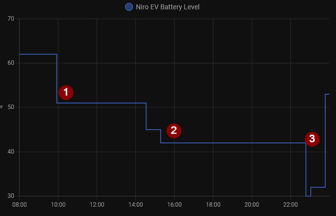

  • berendhaan
  • Laatst online: 10:52
Dat de app achterloopt is mij bekend, de oude app was misschien beperkter maar wel up-to-date..
Maar op basis van de ritjes van die dag kan ik die 20% drop niet verklaren, 1 is de heenweg, 2 de terugweg, en de drop bij 3 is het moment dat hij gaat laden.
Ik ga eens de komende tijd de SoC in de auto bekijken voordat hij aan de lader gaat, kijken of het daadwerkelijk de app is of toch iets in de accu / BMS.
Afbeeldingslocatie: https://tweakers.net/i/U5XZ5Tp580FFLTP_X7EyXQfgnto=/fit-in/4000x4000/filters:no_upscale():strip_exif()/f/image/bXn8OdfPh2f6GrYSX8yoQqGh.png?f=user_large

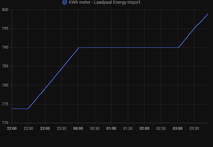

Ik kan die grafiek alleen goed interpreteren als je aangeeft in welke tijdsblokken je ook werkelijk reed en wanneer je stilstond. Waren de heen- en terugrit exact gelijk in afstand en tijd?
Heb je tussen 14:30 en 22:30 helemaal niet gereden?
Hoeveel kWh heb je na 22:30 geladen om op 53% te komen?
  • berendhaan
multikoe schreef op vrijdag 20 december 2024 @ 11:19:
Het gaat om praktisch de zelfde afstanden, terugrit is misschien 1km langer.
Na 14:30 heeft de auto stilgestaan.
Onderstaand de laadcurve van begin van de avond.
Afbeeldingslocatie: https://tweakers.net/i/rUgLIsNtNicXcNWKpHfkMblDZV8=/fit-in/4000x4000/filters:no_upscale():strip_exif()/f/image/oFTqDGqju9XFSc5T27t4Ilap.png?f=user_large
  • multikoe
berendhaan schreef op vrijdag 20 december 2024 @ 13:29:
Wel vreemd inderdaad.
De grafiek die je laat zien is van HomeAssistant en ik weet niet hoe hoog je de uitleesfrequentie hebt gezet. Maar een erg lage frequentie verklaart alleen het gedrag voor 14:30. Het verklaart niet waarom er (kennelijk) tussen 14:30 en 22:30 12% uit je batterij wegraakt.
Andersom geredeneerd: je begon met laden op 30% en bent gestopt bij 53%, ongeveer 23% dus. Dat is ongeveer 15 kWh. Je laadpaal zegt dat je 16 kWh geladen hebt. Dat is 25%. Dat klopt perfect. Dat betekent dat die 30% bij de start van je laadproces klopt.
En dat betekent dat er de uren daarvoor (dus tussen 14:30 en 22:30) 12% uit je batterij is weggelekt.
Of de SOC-waardes van die dag, tot aan het laadmoment, kloppen voor geen meter.
Als je HomeAssistant gebruikt, kun je ook de Odometer uitlezen. Daaruit zou je moeten kunnen opmaken of er iemand in je auto gereden heeft tussen 14:30 en 22:30.
