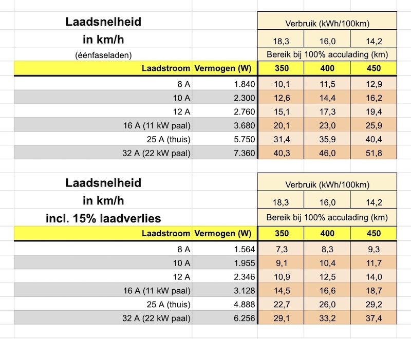

Omdat de laadsnelheid aan een gewoon stopcontact (granny loader), of een laadpaal thuis of aan de weg zo onduidelijk is, heb ik maar eens twee tabelletjes gemaakt voor de e-Niro.
Eentje voor het bruto laden, de andere houdt rekening met 15% laadverliezen.
In de linker kolom staat waar je aan hangt: van 8A tot 32A bron.
De gele regel geeft aan bij welk verbruik je wilt kijken; van winterverbruik (range ca.350km) tot zuinige zomerrijder (range ca.450km). Gewoon een paar verbruiken genomen.
Het roze blok rechtsonder geeft bij de gegeven bron en het gegeven verbruik de laadsnelheid in km/h.
Ik ben benieuwd naar jullie reacties, op- en aanmerkingen. Dit lijstje wil ik plastificeren en in de auto bewaren om onderweg een idee te hebben wat het effect is als ik op stap ga en in een vreemde stad aan een paal ga hangen tijdens boodschappen doen of theaterbezoek.
Tabel laadsnelheden

Super, ik neem aan dat de verliezen een schatting zijn.
Idealiter zet je bij de laadsnelheid dan ook %SoC erbij dan kan je nagaan of voldoende % erbij gekomen is om de nog te rijden afstand te overbruggen.

Die procenten snap ik niet helemaal. Je GoM geeft het geschatte resterende bereik aan. Nu ga je twee uurtjes op visite in de winter en hangt 'm daar aan de granny loader op 12A en je weet dat je er dan een goeie 20 km bij hebt gekregen. Daar gaat het toch om?
En ja, die 15% is ook maar een getal, gebaseerd op wat er hier zo links en rechts gezegd wordt. Net als die bereiken van 350 tot 450 km. Het gaat allemaal maar om er een idee van te krijgen waar we het úberhaupt over hebben; het is geen exacte weergave.

@Hippe Lip leuke tabel! Als je SoC% per uur laden weergeeft dan heb je geen 3 kolommen nodig.
En dan kun je een vast tabelletje maken met SoC% en het te verwachten bereik op basis van het te verwachten verbruik (stad/snelweg/zomer/winter).

Wat hebben jullie met die procenten toch? Wanneer gebruik je die? Dan moet je toch weer zelf gaan rekenen? Dit is juist bedoeld om een direct beeld van het effectieve laadresultaat te krijgen.

SoC = State of Charge, het accu percentage zegmaar, of ouderwets hoe "vol de tank is" ;)
De vulling van de accu is wat telt toch? Dan kun je vandaar uit wel beredeneren hoever je ermee komt (en dat is nogal afhankelijk van het verbruik van je volgende rit, niet op basis van je historie).
Denk dat je uiteindelijk wel een gevoel krijgt bij het percentage in het EV menu. Enkele reis naar werk kost me bijvoorbeeld 10% nu en 12% in de winter.
Als je wilt laden om ergens te komen, dan zoek je even op hoeveel % het kost om ergens te komen, en dan kun je uit de laadsnelheid tabel afleiden hoeveel % per uur je verwacht te kunnen laden.
Komt op hetzelfde neer, maar ik vind dat omrekenen naar km/u 'laadsnelheid' persoonlijk juist omslachtiger.
Uiteindelijk kwestie van gevoel kweken en je hebt het sowieso niet meer nodig :)

Het aantal kms dat je nog kunt rijden is wat er voor mij telt. Daar gaat het bij het rijden in de praktijk uiteindelijk toch om. En dan hoef ik nix meer te beredeneren en kan daarbij dus ook geen foutjes maken.
En dan ga ik er natuurlijk van uit dat je de komende rit niet opeens veel onzuiniger gaat rijden dan je tot nu toe deed op deze acculading.
Het lijkt erop dat je nog met je oude benzinemetertjesgevoel zit te werken. Dáár zet je idd te beredeneren dat als er nog een kwart in zat, dat je het net wel of niet naar huis zou redden. Maar de e-Niro heeft geen 'benzinemeter' die in procenten aangeeft, toch?
Nu kan ik het gewoon rechtstreeks aflezen. Vind ik zelf wel zo makkelijk, maar iedereen heeft natuurlijk zijn eigen voorkeuren en (vreemde?) denkwijzen.... O-)

rvdmeer1986 schreef op woensdag 22 mei 2019 @ 13:12:
Goedemiddag,
Ik heb via de leasemaatschappij in april de niro besteld. De datum van levering zou week 18 2020 zijn. Nu zie ik steeds de berichten over het nieuwere model. Bij wie kan ik nagaan of ik het model met 3 fase laden krijg of gewoon de oudere versie. En omdat ik nieuw ben met electrisch rijden is het echt zo'n groot nadeel als je de oude versie hebt?
Lijkt me haast wel, maar je zult dat toch echt tzt bij je dealer moeten navragen.
Als je dagelijks niet meer dan 200km rijdt dan heb je aan 1 fase 16A al genoeg om elke nacht weer tot 100% te laden. Red je dat niet dan kun je naar oplossingen zoeken om tot 32A te laden.
Ik mis het zelf vooralsnog niet, maar als ik in jouw schoenen stond zou ik ook graag de nieuwe update met 3-fase hebben.
