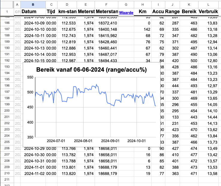

Zoals al vaker hier gezegd: ik laad maar een paar keer per jaar op tot 100%, dus dat is het in elk geval niet.
En verder heb ik een sensor in HA aangemaakt die dat bereik berekent door het bereik te delen door de SoC. Dat gebeurt op een min of meer continu-basis:
YAML:
template:
  - sensor:
###     berekening theoretisch maximaal bereik van de auto
      - name: "Kia maximaal bereik"
        unique_id: kia_maximaal_bereik
        device_class: distance
        unit_of_measurement: km
        state_class: measurement # nodig om long-term grafieken te kunnen maken
        state: >
          {{ (100 * states('sensor.kia_e_niro_range') | round(0) / states('sensor.kia_e_niro_ev_charge_level') | round(0) ) | round(0, default=0) }}
Dat levert het plaatje op dat ik liet zien. De bovenste met een resolutie per dag, de tweede per week, waardoor die een beetje gladgestreken wordt. Met een resolutie per maand houd je niet veel informatie meer over.
En dan laat ik HA elke nacht oom middernacht nog een heleboel cijfertjes in een spreadsheet noteren, waarbij ook dat zelfde max bereik berekend wordt. Dat is dus op willekeurige SoC-momenten:
Afbeeldingslocatie: https://tweakers.net/i/jXIIg8IkfRfHsv63wFvPgk-hwio=/fit-in/4000x4000/filters:no_upscale():strip_exif()/f/image/UUNjaAj4XfV2crAkdhvkkdvX.png?f=user_large

Hippe Lip schreef op zaterdag 2 november 2024 @ 11:11:
@multikoe
Je had het inderdaad al vaker gezegd, misschien dat ik uit jaloezie voor je programmeerwerk die herinneringen heb gewist :)
Het bereik verschilt met de auto aan en met de auto uit, hoe maak je daar onderscheid in?

multikoe schreef op zaterdag 2 november 2024 @ 11:31:
@multikoe
Niet. Geen idee hoe HA de data selecteert om de grafiek te bouwen, want ik neem niet aan dat er elke 5 minuten een sample aangemaakt wordt en die allemaal bewaard worden...
Maar in het spreadsheet zal het nagenoeg uitsluitend bij stilstand zijn (0:00 uur). Die grafiek ziet er dan ook iets anders uit, nu je daarover begint... :?

multikoe schreef op zaterdag 2 november 2024 @ 11:38:
Ha! Nu begint het leuke werk....
Jouw idee om de data naar Excel te schieten is ook erg interessant, ik doe dat nu handmatig: overtikken van HA naar Google Sheet en dan daarvan via Google Studio een mooie grafiek maken.
@multikoe
Ik las er eerst overheen: Google Studio.
Wattisda? Ik vind dingen als Google Data Studio, maar das voor Analytics…?
En zijn de grafieken die je ‘gewoon’ in Sheets kunt maken niet goed genoeg, of doe he er andere dingen mee?

blb4 schreef op zondag 3 november 2024 @ 00:09:
3) frunkbox met aluminium gefröbelde beugels. 1 zwarte sluiting ontbreekt.
Laat 't me per PB weten als je interesse hebt in alle 3 en deze (gratis) in Utrecht west wil komen ophalen.
Mwah, als er een sluiting ontbreekt, laat dan maar zitten… :+ ;)

Hippe Lip schreef op zondag 3 november 2024 @ 05:05:
@multikoe
Sorry, het heet Looker Studio nou. Het is vergelijkbaar met PowerBI van Microsoft. Je kunt met Looker Studio allerlei datasources aan elkaar knopen en daar analyses op doen.
Dit is offtopic, dus als je meer wil weten, stuur dan even een DM. Ik gebruik het voornamelijk om mijn Google Sheet data in mooie dashboard te verwerken: Afbeeldingslocatie: https://tweakers.net/i/3Z1vtTM_Zbcu7tYaCErZYVrlyqk=/800x/filters:strip_exif()/f/image/XCfY8A6QsnvIWEUDsYCGsVka.png?f=fotoalbum_large
