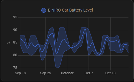

Dit is wat ik zie, vanaf ongeveer 18 september. De dikke lijn is het gemiddelde, de dunne lijnen de laagste en hoogste waarden. Ik meet elke 30 minuten, maar de grafiek geeft de waardes per dag weer.ASW1 schreef op vrijdag 18 oktober 2024 @ 11:41:

Dit is wat ik zie, vanaf ongeveer 18 september. De dikke lijn is het gemiddelde, de dunne lijnen de laagste en hoogste waarden. Allemaal per dag.
En dit is langdurig gemiddelde, ik neem aan dat tijdens rijden er bijgeladen wordt en er een aanzienlijk hogere spanning is. Wat zijn typische waarden die je ziet in rust en tijdens rijden?

Nope. Dit is wat de Kia API kan leveren en wat ik uitlees met HomeAssistant.ASW1 schreef op vrijdag 18 oktober 2024 @ 12:16:

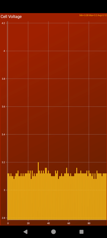

Dr. Donald schreef op donderdag 8 augustus 2024 @ 08:06:
Ik denk dat ik de enige ben waar de OBD accudegradatie rapporteert. Toen ik de MY21 twee maanden geleden kocht was de SoH 99.5% en nu, 4000km later, zit dat op 96.4%.
Als dat zo door gaat ben ik ook de enige bij wie de accu onder garantie gaat worden.
Inmiddels een paar maanden verder en mijn SoH is er zoals die van iedereen: 100%Dr. Donald schreef op donderdag 8 augustus 2024 @ 19:34:
'cumulative energy charged': 20103,7kWh
'battery work time total': 3657h
'mininum Deterioration': 6.4%
'number of standard charging': 763
'number of quick charging': 58
'accumulated normal charging energy': 15411kWh
'accumulated quick charging energy': 796kWh
Twee plaatjes met accuspanningen tijdens hard regenereren en optrekken.
[Afbeelding] [Afbeelding]

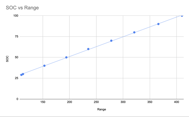

Een vervolg op "is de SoC/GoM lineair?"-discussie (gertvdijk in "Het grote Kia e-Niro topic").
Gisterenavond een laadsessie gedaan 15% -> 85% en zo'n beetje elke 20 minuten de data in de Kia Connect app gescreenshot. (Helaas geen tijd om door te gaan tot 100% aan de laadpaal, wilde geen laadklever zijn en wilde ook gaan slapen, daardoor onvoldoende meetpunten aan de uitersten, maar desalniettemin interessant, denk ik.)
De auto stond dus stil en je krijgt zonder dat je een manuele refresh doet in de Kia Connect app bij elke 10%-punt een update, dat is naar ik aanneem op het moment van het bereiken van het percentage. Ook tussendoor heb ik een paar keer zelf gerefreshed, waarbij de verwachtingswaarde is dat die halverwege het volgende hele procent is (dus manuele refresh bij 15% is ergens tussen 15% en 16% in). Die punten van de manuele refresh heb ik dan ook geregistreerd als +0.5%. Alle Kia Connect updates met GoM en SoC zijn de blauwe stippen, waarvan de eerste is bij het inpluggen en de laatste bij het stoppen van de laadsessie. Voor zover mijn informatie strekt is wat de Kia Connect app doorgeeft als GoM een die geldt als je geen verwarming/AC zou gebruiken. Die komt bij mij ook overeen met wat ik in de auto zie als ik op (Climate) OFF druk. Van alle datapunten heb ik dus screenshots van de Kia Connect app gemaakt en die de volgende dag ingevoerd in een spreadsheet.
De oranje stippen zijn de waarden die je krijgt als je de kilometers van de GoM deelt door het SoC-percentage en vermenigvuldigt met 100, met andere woorden: een extrapolatie naar een volle batterij.
Met alle punten geplot kan je volgens mij duidelijk zien dat in elk geval de GoM niet lineair is in verhouding tot de display-SoC. Als dat wel zo zou zijn geweest, dan was de oranje lijn horizontaal geweest zo ongeveer rond de groene stippellijn.
Die groene stippellijn staat op 424km bereik en dat komt ook ongeveer overeen met de praktijk voor mij; ik had na 370km te hebben gereden gisteren nog 53km op de GoM.
Mijn subjectieve interpretatie op basis van N=1 met 1 exemplaar e-Niro is daarmee voorlopig zoiets over het verloop van de GoM bij SoC-%:Dit strookt bij de ervaringen die ik nu meermaals heb gehad: lange rit voor de boeg, ik laad tot 100% op vlak voor vertrek en ik zou comfortabel met bijvoorbeeld ≈ 100km GoM thuis moeten komen, maar in de praktijk kwam ik telkens lager met bijvoorbeeld ≈ 40-50km en wat range anxiety thuis, ondanks dat mijn verbruik niet hoger en soms zelfs lager was volgens het instrumentenpaneel. De fout in de berekening bij die verwachting komt puur doordat het eerste deel van de reis in de hoge SoC-percentages was en daarbij alles optimistisch was. Ik kom dus bijvoorbeeld aan bij bestemming 1 met een normaal verbruik, 82% SoC (boven verwachting) en tegelijkertijd hogere GoM, en denk de dag dan ook mooi met een hoger SoC aan te kunnen komen. Maar dan daalde de GoM harder per gereden kilometer bij eenzelfde verbruik zodra ik onder 80% SoC kom. Dus tijdens het rijden: "info rit staat nu op X km met GoM op Y km, check even later op X+50: GoM is Y-56 km" een paar keer achter elkaar. 😕
- Tussen de ≈ 20-80%: bij het opladen, voor elke verhoging van 10 procentpunt SoC krijg ik voor dat blok ≈ 12% (≈ 6km ≈ 1,2% van het geheel) méér kilometers erbij op de GoM dan je zou verwachten bij een lineaire verhouding. En omgekeerd bij het leegrijden; ≈ 12% versneld omlaag ten opzichte wat je zou verwachten.
- Onder de ≈ 18%: waarschijnlijk realistisch indien er nog een bodembuffer is
- Tussen de ≈ 18-35%: waarschijnlijk pessimistisch indien er een bodembuffer is
- Tussen de ≈ 35-65%: realistisch (of pessimistisch indien exclusief bodembuffer)
- Tussen de ≈ 65-80%: lichtelijk optimistisch, maar wel al een te snelle daling
- Boven de ≈ 80%: waarschijnlijk te optimistisch — the source of all my problems
Het is gissen hoe het algoritme van de GoM werkt, maar als ik hardop denk dan is een mogelijke verklaring dat de GoM op basis van méér historische data gaat kijken als je ook een hogere SoC hebt. Het is momenteel een sterk dalende temperatuur buiten en ik kan me voorstellen dat die optimistischer uitkomt als de auto ritten gaat meenemen uit de warmere dagen die we hadden in september. Als dit het geval is zal dit niet meer optreden midden in de winter en zelfs een omgekeerd effect gaan optreden in de lente. Een andere hypothese die ik had was dat toch een buitentemperatuur wordt meegenomen voor de GoM en mijn terugritten meestal in de avond zijn waarbij de temperaturen aanmerkelijk lager liggen. Maar dan zou ik dat effect ook gisterenavond gezien moeten hebben; rond middernacht was de temperatuur echt flink gedaald ten opzichte van die bij het inpluggen rond 19u en toch was de GoM juist gestegen.
In een vervolg wil ik dit in zijn geheel herhalen en via de OBD data loggen waarbij ik de "BMS kWh charged" en ook de "BMS SoC %" (is anders dan "Display SoC %") bij ga houden. Idealiter ook dat ik dan net nog wat dieper thuis aankom met <10% SoC en dan helemaal tot 100% laden. Met de aanname dat die kWh-charged absoluut is kan er een betere conclusie worden getrokken.
Hoe ik dat ga doen weet ik nog niet precies; aangezien ik geen laadpaal thuis heb en even een tweede telefoon met CarScanner moet zien te regelen ofzoiets. Ik heb ook wel Home Assistant en zou de Kia Connect integratie aan kunnen slingeren, maar dat is hiervoor van beperkte waarde aangezien die niet voorziet in die data uit de OBD. ZIt ook wel te denken aan een evDash nog steeds.

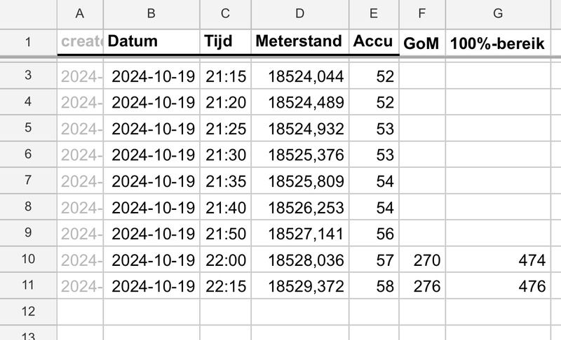

Eindelijk kwam ik ertoe om een automatisering te knutselen in HA die elk kwartier wat waardes naar een Google spreadsheet wegschrijft. Mooie functie binnen HA is dat toch!
Behalve de GoM en 100%-range heb ik er ook te tussenmeter bij gezet. Dan kan ik ook nog zien of de verhouding tussen GoM en erin gestopte kWh’s lineair is.
:strip_exif()/f/image/bXnBpgIIJtxLjqwFzc8dm320.jpg?f=fotoalbum_large)
Eerst even moeten spelen met de tijd tussen de waarnemingen. Die stond eerst op 5 min, maar kreeg al snel in de gaten dat ik dan een veel te grote bak met data krijg.
Deze schrijfactie start zodra het laadvermogen van mijn laadpaal boven een grens (10W) uitkomt en stopt dus als het laden klaar is.
En start weer zodra ik weer ga laden.
Na een aantal laadcessies zal ik de resultaten hier ook eens presenteren.

@gertvdijk Ik heb nog eens nagedacht over jouw metingen vs. die van mij en ik realiseerde me opeens dat wat jij doet exact hetzelfde is als wat ik doe: heel simpel de SOC en GOM registreren en de relatie zichtbaar maken in een grafiek. Jouw grafiek laat die relatie zien tijdens één laadsessie (dat zal belangrijk blijken, later), ik registreer die relatie continue, over de afgelopen vier jaar, terwijl de auto op de parkeerplaats staat. We doen dat overigens op dezelfde manier: SOC registreren en de GOM aflezen met de auto uit, in de app. We doen het alleen op andere momenten.
Mijn resultaten in de grafiek hieronder. Zoals je ziet is dat echt lineair, van 100% SOC tot 0% SOC.
Ik heb dezelfde data gebruikt om een grafiek te maken van de GOM t.o.v. de werkelijk gereden kilometers en daarin kun je op het oog nog wel een kromming zien, waarbij de GOM sneller afneemt naarmate je afstand toeneemt. Niet veel, maar het lijkt er te zijn. Ik heb dat nog niet statistish proberen te onderbouwen.
Maar goed, ik meet dus echt wel een lineair verband, waar jij dat niet meet.
Een mogelijke verklaring is dat tijdens het laadproces de batterijconditie verandert. Misschien wordt hij tijdens het laden wat warmer, misschien wordt de SOC meting beinvloed doordat hij aan de stekker hangt. Die aangesloten stekker is een extra variabele die de uitkomst zou kunnen beinvloeden. Ik zal kijken of ik uit de HA data meerdere laadsessies kan exporteren en analyseren om te zien of mijn hypothese klopt.

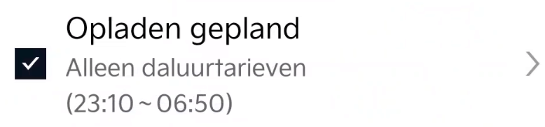

Je zou eens hiernaar kunnen kijken in de Kia Connect-app. Onder Remote zie je Schema instellen:
/f/image/aWwH94SKKigZD9ywhKFzR4h0.png?f=fotoalbum_large)
Vervolgens zie je Opladen gepland staan:
Hmmm. Dat zou @gertvdijk terug moeten zien in zijn laadgrafiek. De SOC moet dan namelijk in het begin veel minder hard stijgen omdat een deel van de energie niet in de batterij, maar in de verwarming weglekt. Het zou wel verklaren waarom de laadverliezen voor kortere laadsessies hoger zijn dan voor langere....DonJuape schreef op zondag 20 oktober 2024 @ 16:28:

Geen schema ingesteld trouwens.
Misschien dat het helpt, maar zoals gezegd, ik denk dat je beter eerst naar de instellingen van je auto kunt kijken, mocht je dat nog niet gedaan hebben, want de melding betekent exact dat: het laadpunt wacht tot de auto tegen het laadpunt zegt: "Oké, start de laadsessie maar".Emootje schreef op zondag 20 oktober 2024 @ 21:43:
Inderdaad een Alfen-laadpunt. Eerder had ik een Niro-EV, lease van de baas, en die leek het wel goed te doen. Maar dat is al even geleden, april. Ik probeer anders wel eens mijn laadpaal te resetten of zo. Wel irritant.
Als je eerst een andere auto had en er is verder niets veranderd aan de instellingen van het laadpunt, lijkt me het ook het meest logische dat je het eerder in de instellingen van de auto moet zoeken.
Mocht je allang de instellingen hebben nagekeken in de auto en/of in de Kia Connect-app, dan heb ik natuurlijk niks gezegd …

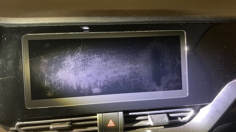

Misschien een ietwat vreemde vraag voor een IT-website, maar iemand toevallig een goede ervaring met een product om het beeldscherm van de e-Niro op te poetsen?
(Voor alle duidelijkheid: op de foto staat het beeldscherm uit en heb ik in een hoek met een zaklamp op het scherm geschenen. Als het scherm aanstaat valt het niet op, maar 't was om aan te tonen dat we na 4 jaar wel de sporen van de vingerbewegingen beginnen te zien)
Het lijken wel krassen die je op het scherm hebt. Hier wordt het scherm regelmatig in de wasstraat gepoetst, maar ik weet niet wat ze daar voor het scherm gebruiken.plmagis schreef op dinsdag 22 oktober 2024 @ 20:38:
Thuis gebruik ik voor de tv een speciale tv reiniger. Volgens mij is de bovenste laag van het scherm echt glas, dan zou een glasreiniger ook moeten werken als het hardnekkig is. Maar ik weet het niet zeker. Als het geen glas is dan kun je met een glasreiniger veel schade aanrichten.
Don't drive faster than your guardian angel can fly.
Ik zou ook voorzichtig zijn met zowel welk middel je gebruikt, als welk doekje je gebruikt. Glas kan een hoop hebben, maar als het kunststof is, moet je voorzichtig zijn.DutchKel schreef op donderdag 24 oktober 2024 @ 09:49:
Je hebt inderdaad ook reinigingsmiddelen voor beeldschermen en TV's, wellicht dat die veiliger zijn....
Dit is trouwens wel de reden dat ik niet begrijp, waarom er vaak negatief gereageerd werd op de bediending van het navigatie systeem in de Mazda2 die ik heb gehad, waarbij onder het rijden de touchbediening werd uitgeschakeld (als zijnde veiliger tijdens het rijden). Maar eerlijk gezegd had ik nooit behoefte het scherm via de touchscreen te bedienen, omdat er op de middenconcole een inmijn ogen perfect werkende "rotarycommander" knop zat. Zelfs als ik stil stonden de touchscreen functie weer werkte, vond ik het sneller en comfortabeler om via die knop te werken.
Grote voordeel: geen vingerafdrukken meer op het scherm en minder snel risico op krassen omdat je niet steeds de vingerafdrukken weg aan het poetsen bent.
Ander voordeel: ik kon op de tast de navigatie/radio bedienen, in tegenstelling tot een touchscreen, waar je geen tactiele terugkoppeling krijgt op welke positie je het scherm aanraakt en je dus heel bewust naar het scherm moet kijken om de juiste functie te bedienen.

Bij zo'n lage SoC worden de verschillen tussen cellen ook goed zichtbaar. Bij hogere lading is het spanningsverschil af en toe een keertje 0.02V, nu is dat 0.12V. Gelukkig komt dat vooral door een uitschieter naar boven, anders had ik vast een stuk mogen duwen...
