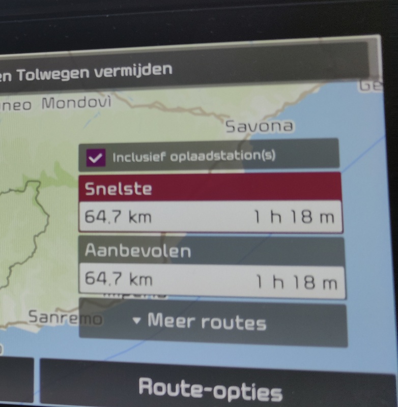

  • Inter18
  • Laatst online: 28-08 18:14
Soms zegt 1 plaatje meer dan 1000 woorden.
Ik kan zoeken wat ik wil in de setup als dit vinkje pas naar voren komt als je een route planned.
Kortom, hij was idd uit.
Dank je wel.

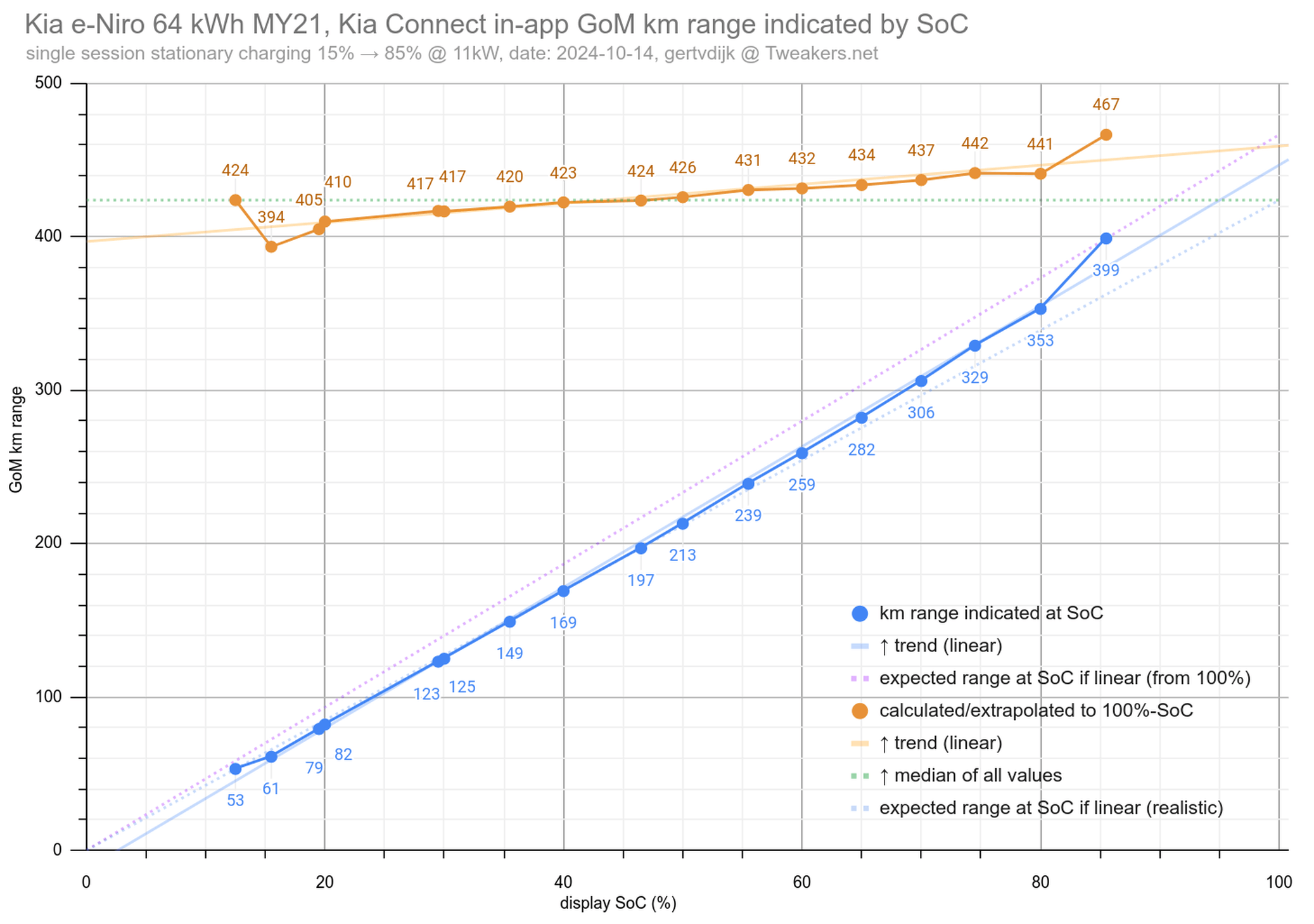

Een vervolg op "is de SoC/GoM lineair?"-discussie (gertvdijk in "Het grote Kia e-Niro topic").
Gisterenavond een laadsessie gedaan 15% -> 85% en zo'n beetje elke 20 minuten de data in de Kia Connect app gescreenshot. (Helaas geen tijd om door te gaan tot 100% aan de laadpaal, wilde geen laadklever zijn en wilde ook gaan slapen, daardoor onvoldoende meetpunten aan de uitersten, maar desalniettemin interessant, denk ik.)
De auto stond dus stil en je krijgt zonder dat je een manuele refresh doet in de Kia Connect app bij elke 10%-punt een update, dat is naar ik aanneem op het moment van het bereiken van het percentage. Ook tussendoor heb ik een paar keer zelf gerefreshed, waarbij de verwachtingswaarde is dat die halverwege het volgende hele procent is (dus manuele refresh bij 15% is ergens tussen 15% en 16% in). Die punten van de manuele refresh heb ik dan ook geregistreerd als +0.5%. Alle Kia Connect updates met GoM en SoC zijn de blauwe stippen, waarvan de eerste is bij het inpluggen en de laatste bij het stoppen van de laadsessie. Voor zover mijn informatie strekt is wat de Kia Connect app doorgeeft als GoM een die geldt als je geen verwarming/AC zou gebruiken. Die komt bij mij ook overeen met wat ik in de auto zie als ik op (Climate) OFF druk. Van alle datapunten heb ik dus screenshots van de Kia Connect app gemaakt en die de volgende dag ingevoerd in een spreadsheet.
De oranje stippen zijn de waarden die je krijgt als je de kilometers van de GoM deelt door het SoC-percentage en vermenigvuldigt met 100, met andere woorden: een extrapolatie naar een volle batterij.
Afbeeldingslocatie: https://tweakers.net/i/jzeY_Srktg9oLhmrPQ2UTRgw_JM=/full-fit-in/4000x4000/filters:no_upscale():fill(white):strip_exif()/f/image/24cPmUTANGuCObyzTmBaf1n2.png?f=user_large
Met alle punten geplot kan je volgens mij duidelijk zien dat in elk geval de GoM niet lineair is in verhouding tot de display-SoC. Als dat wel zo zou zijn geweest, dan was de oranje lijn horizontaal geweest zo ongeveer rond de groene stippellijn.
Die groene stippellijn staat op 424km bereik en dat komt ook ongeveer overeen met de praktijk voor mij; ik had na 370km te hebben gereden gisteren nog 53km op de GoM.
Mijn subjectieve interpretatie op basis van N=1 met 1 exemplaar e-Niro is daarmee voorlopig zoiets over het verloop van de GoM bij SoC-%:
  • Tussen de ≈ 20-80%: bij het opladen, voor elke verhoging van 10 procentpunt SoC krijg ik voor dat blok ≈ 12% (≈ 6km ≈ 1,2% van het geheel) méér kilometers erbij op de GoM dan je zou verwachten bij een lineaire verhouding. En omgekeerd bij het leegrijden; ≈ 12% versneld omlaag ten opzichte wat je zou verwachten.
  • Onder de ≈ 18%: waarschijnlijk realistisch indien er nog een bodembuffer is
  • Tussen de ≈ 18-35%: waarschijnlijk pessimistisch indien er een bodembuffer is
  • Tussen de ≈ 35-65%: realistisch (of pessimistisch indien exclusief bodembuffer)
  • Tussen de ≈ 65-80%: lichtelijk optimistisch, maar wel al een te snelle daling
  • Boven de ≈ 80%: waarschijnlijk te optimistisch — the source of all my problems
Dit strookt bij de ervaringen die ik nu meermaals heb gehad: lange rit voor de boeg, ik laad tot 100% op vlak voor vertrek en ik zou comfortabel met bijvoorbeeld ≈ 100km GoM thuis moeten komen, maar in de praktijk kwam ik telkens lager met bijvoorbeeld ≈ 40-50km en wat range anxiety thuis, ondanks dat mijn verbruik niet hoger en soms zelfs lager was volgens het instrumentenpaneel. De fout in de berekening bij die verwachting komt puur doordat het eerste deel van de reis in de hoge SoC-percentages was en daarbij alles optimistisch was. Ik kom dus bijvoorbeeld aan bij bestemming 1 met een normaal verbruik, 82% SoC (boven verwachting) en tegelijkertijd hogere GoM, en denk de dag dan ook mooi met een hoger SoC aan te kunnen komen. Maar dan daalde de GoM harder per gereden kilometer bij eenzelfde verbruik zodra ik onder 80% SoC kom. Dus tijdens het rijden: "info rit staat nu op X km met GoM op Y km, check even later op X+50: GoM is Y-56 km" een paar keer achter elkaar. 😕
Het is gissen hoe het algoritme van de GoM werkt, maar als ik hardop denk dan is een mogelijke verklaring dat de GoM op basis van méér historische data gaat kijken als je ook een hogere SoC hebt. Het is momenteel een sterk dalende temperatuur buiten en ik kan me voorstellen dat die optimistischer uitkomt als de auto ritten gaat meenemen uit de warmere dagen die we hadden in september. Als dit het geval is zal dit niet meer optreden midden in de winter en zelfs een omgekeerd effect gaan optreden in de lente. Een andere hypothese die ik had was dat toch een buitentemperatuur wordt meegenomen voor de GoM en mijn terugritten meestal in de avond zijn waarbij de temperaturen aanmerkelijk lager liggen. Maar dan zou ik dat effect ook gisterenavond gezien moeten hebben; rond middernacht was de temperatuur echt flink gedaald ten opzichte van die bij het inpluggen rond 19u en toch was de GoM juist gestegen.
In een vervolg wil ik dit in zijn geheel herhalen en via de OBD data loggen waarbij ik de "BMS kWh charged" en ook de "BMS SoC %" (is anders dan "Display SoC %") bij ga houden. Idealiter ook dat ik dan net nog wat dieper thuis aankom met <10% SoC en dan helemaal tot 100% laden. Met de aanname dat die kWh-charged absoluut is kan er een betere conclusie worden getrokken.
Hoe ik dat ga doen weet ik nog niet precies; aangezien ik geen laadpaal thuis heb en even een tweede telefoon met CarScanner moet zien te regelen ofzoiets. Ik heb ook wel Home Assistant en zou de Kia Connect integratie aan kunnen slingeren, maar dat is hiervoor van beperkte waarde aangezien die niet voorziet in die data uit de OBD. ZIt ook wel te denken aan een evDash nog steeds.

@gertvdijk Man! Wat heb je een geweldig onderzoek gedaan! Kudo’s!
En wat een duidelijk verhaal heb je daarbij gezet! Ik sta echt even PAF. Zo’n overzicht zou ik met mijn laadpaal thuis plus HA-koppeling automatisch moeten kunnen genereren, al weet ik niet of de GoM telkens goed doorgegeven wordt. Ik ben met mijn MY19 afhankelijk van de servers van Kia NL en hoe vaak de data daarheen gezonden wordt.
Wie weet kom ik daar binnenkort aan toe, vind ik tijd, denk ik eraan (allemaal struikelblokken ;) ).

Hippe Lip schreef op dinsdag 15 oktober 2024 @ 20:56:
Thanks!
Ja, JIJ zei dat ik er een grafiekje van moest maken :D
(zonder gekheid: was gewoon een goed idee!)

Ik zou wel zo'n grafiekje willen zien van het leegrijden vanaf een volle lading.

Daar gebruikt toch iedereen de SOC voor? Niet de GOM.
Het verhaal van @gertvdijk gaat over de vraag of de GOM lineair is met de SOC en hij toont aan (met n=1 weliswaar) dat dat niet zo is.
Of de SOC lineair is met de werkelijk resterende capaciteit in kWh is een heel andere, overigens net zo interessante, vraag.

multikoe schreef op woensdag 16 oktober 2024 @ 14:10:
Ja, mee eens. Ik heb er gevoel bij dat er meer energiedichtheid zit in de hogere SoC percentages, maar ik wil het staven met data voor ik verder uitspraken ga doen. Mocht dat zo zijn, dan is de GoM-SoC verhouding niet lineair als gevolg van een SoC-capaciteit verhouding die niet lineair is.
Vaak zijn de ritten niet onder dezelfde omstandigheden zoals dat de heenreis met meewind was (en terug logischerwijs waarschijnlijk tegenwind had).
Wel heb ik in de zomer gehad dat ik met een symmetrische route van 2x 130km van voornamelijk snelweg met praktisch geen wind en ook een vergelijkbaar verbruik... heenweg: 23%punt SoC verloren (100% -> 77%), en op de terugweg 29%punt (77%->48%) SoC verloren. Dat voelde toen heel vreemd, maar goed dat was N=1, ik had de auto net en ik denk echt dat de heenweg de afwijking was want anders zou je 565km actieradius op de snelweg kunnen hebben. :+
Verder verwijs ik naar mijn vorige post waarin ik de test eens wil doen met meer ruwe data uitgelezen via de OBD poort.
Even wat ter overdenking, nu nogal wat discussie is over de SOC en de GOM etc.
Ik zie het als volgt, maar hoor graag hoe jullie ernaar kijken.
De klemspanning van de cellen in de batterij is afhankelijk van de laadtoestand van de cellen. Of dat lineaire afhankelijkheid is weet ik niet, maar ik vrees van niet.
Maar dus ook de spanning van de gehele batterij is afhankelijk van de laadtoestand. En afhankelijk van de samenstelling (variatie van de kwaliteit en productie tolerantie van de batterij cellen) kan en zal dit dus van auto tot auto wat verschillen denk ik.
Dat betekent dus ook dat naarmate de batterij leger raakt het vermogen dat de accu kan leveren alleen constant gehouden kan worden als de stroomsterkte toeneemt lijkt me. En dat zal dus een snellere ontlading betekenen.
Ofwel, het verschijnsel dat de SoC van batterij sneller lijkt terug te lopen per gereden kilometer (bij constante snelheid, wind, regen etc.) als deze leger raakt is natuurkundig logisch. Maar . . .
Ik ga ervan uit dat de batterij technologen en de engineers van, hier, Kia, voor dit effect in de weergave in de auto proberen te corrigeren.
Echter, met de manier waarop de GOM voor de Kia en ook veel andere merken wordt berekend zie je dit effect niet terug.

  • gertvdijk
  • Laatst online: 12:30
EVfan schreef op woensdag 16 oktober 2024 @ 16:55:
De klemspanning van de cellen in de batterij is afhankelijk van de laadtoestand van de cellen. Of dat lineaire afhankelijkheid is weet ik niet, maar ik vrees van niet. Maar dus ook de spanning van de gehele batterij is afhankelijk van de laadtoestand.
Dat is niet lineair, maar je kan bij "gewone" lithium cellen aan de hand van de spanningskarakteristiek bepalen wat de SoC is. De fabrikant van de cellen levert een curve, zie ook https://batteryuniversity...characteristics-of-li-ion.
Ja, belangrijker nog: naar mate de accu ouder wordt en degradeert kunnen die verschillen tussen de cellen oplopen. Het is aan de BMS om te proberen die te balanceren en de gehele accu te beperken in absolute capaciteit zodat geen van de cellen nog verder in de uiterste komt en zo nog verder degradeert.
Dit uit zich in een lagere bruikbare totale capaciteit voor de gebruiker; de gekende "range loss" als degradatie, die dan versneld gaat bij één/enkele kapotte cel(len), omdat pakket zo goed kan functioneren als de zwakste cel (schakel).
Dat moet worden geabstraheerd door het BMS naar de gebruiker. En ja, het te leveren vermogen neemt af bij een lage SoC, maar dat is ook een normaal verschijnsel. Veel EVs kennen een power limit bij lagere SoC en ook de bekende turtle mode is een (extremere) vorm daarvan.
Dat moet echt worden geabstraheerd door een slim BMS. Het is ten slotte geen tandenborstel of een scheerapparaat met een batterij die veel simpeler is.
Het hangt ook van het type technologie af. Zo heeft de LiFePo accu een vlakkere V versus % lading curve, en aanvankelijk leidde dat tot veel gedoe met het schatten van de resterende actieradius voor dit soort batterijen. Bijvoorbeeld voor de Tesla 3 was dat destijds in Duitsland een behoorlijk issue. Die stranden nogal eens omdat de berekening van de resterende actieradius er nogal eens flink naast zat, lees optimistisch.
Ja, LFP batterijen hebben een dermate vlakke curve bij normale SoC's dat een plotselinge ineenstorting van het voltage als verrassing kan komen voor het BMS als die niet gekalibreerd/gebalanceerd is waarbij het een beetje gissen lijkt voor het BMS wat de self-discharge is geweest. Daarom wordt bij die batterijen geadviseerd regelmatig even tot 100% te laden, om zo weer even te kalibreren.
Zie ook
Lithium Iron Phosphate(LiFePO4) — LFP
Very flat voltage discharge curve but low capacity. [...] Elevated self-discharge.
Maar goed, dat laatste is hier eigenlijk off-topic. De e-Niro heeft NMC-cellen.
