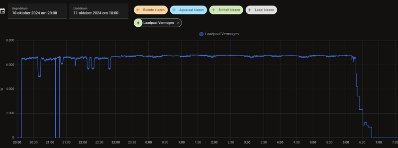

timovd schreef op vrijdag 11 oktober 2024 @ 08:47:
@V-8 maar heb je ook daadwerkelijk continu met 7,2kW geladen? Bij een lager vermogen, verwacht ik en hoger verlies i.v.m. standbyverbruik.
Vermogen zat meestal rond de 6.7kW.
De dips aan het begin komen door de load balancing (ik heb maar 1x35A hoofdaansluiting)
Afbeeldingslocatie: https://tweakers.net/i/LBnt8jwUPjcqRS69eWjwgDJSGj0=/800x/filters:strip_exif()/f/image/iFQgjtOc6GB0B8lsnsLqsREW.png?f=fotoalbum_large

V-8 schreef op vrijdag 11 oktober 2024 @ 08:52:
Haha, ja hoor, daar ben ik niet zo bang voor! Heb mijn vorige EV wel eens tot 0% / 0km leeggereden, en toen moest ik nog een paar kilometer zelfs.
(ja, ik weet dat dit niet zo goed is voor de accu :P )
Zie dat jij het laatste stuk inderdaad minder snel gaat laden over het laatste half uur? Dacht dat ik dat bij ons niet zag, maar ik laad ook maar zelden tot 100% Staat me alleen bij dat ik verbaasd heb zitten kijken dat hij bij ons tot de laatste 10 minuten bijna volle bak (nouja, afgestopt op 10 A per fase) door blijft laden.

gjcvro schreef op vrijdag 11 oktober 2024 @ 09:02:
Idd! Bij mijn Opel laadde hij ook tot bijna op het laatst gewoon met het max. vermogen.
