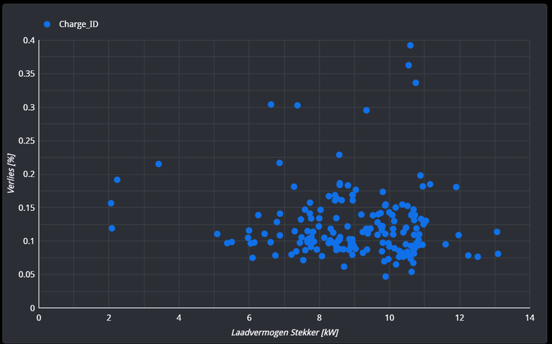

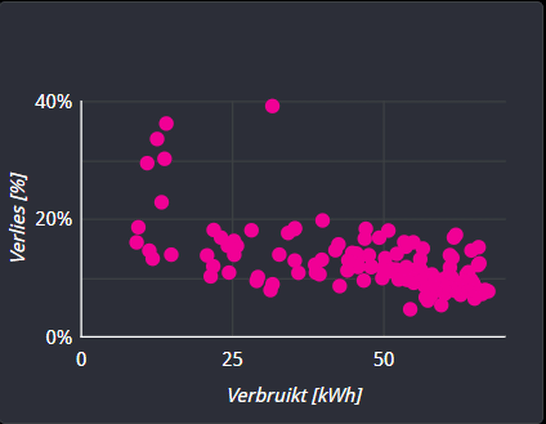

  • multikoe
  • Laatst online: 21:02
V-8 schreef op donderdag 10 oktober 2024 @ 08:40:
I know, vooral met een granny etc. maar op gewoon regulier 11kW of 7.4kW had ik niet gedacht dat de verliezen zó groot zouden zijn..
Ik heb de data. Hieronder de laadverliezen als functie van het aantal kWh dat geladen is. Dit is mijn data, verzameld over drie jaar (in totaal >250 laadsessies) aan publieke laadpalen (en een plukje aan mijn eigen laadstation).
Conclusie: hoe minder je laadt, hoe hoger het verlies. In het algemeen ligt het verlies tussen de 8% en 15%. En er is veel variatie in de verliezen, waarschijnlijk afhankelijk van de specifieke laadpaal die je gebruikt.
Afbeeldingslocatie: https://tweakers.net/i/32GjJEbj76w5bRV8QR2KUxZQ6Zc=/full-fit-in/4000x4000/filters:no_upscale():fill(white):strip_exif()/f/image/HGvOHfp608Bn0l7YrEKeo92v.png?f=user_large
  • multikoe

Als ik dat vergelijk met mijn cijfers dan is dat inderdaad wel veel meer. Ik haal aan de paal aan het begin van mijn straat op dit moment redelijk consequent een verlies van minder dan 10%.
Ik bereken wat er in de auto gaat (op basis van het percentage en de capaciteit van de accu) en ik kijk op de factuur van de leverancier wat er geleverd is. De gemiddelde laadsnelheid is overigens rond de 8 kW.

  • multikoe
Hippe Lip schreef op donderdag 10 oktober 2024 @ 14:59:
En dat zijn altijd laadsessies voor het bovenste deel van de accu, of ook wel eens van bv 20 naar 60%?
Aan de AC paal laad ik vrijwel altijd naar 100%. Daarom zie je in mijn grafiek een duidelijke cluster aan de rechterkant, want ik hang hem meestal aan de lader als hij in de buurt van de 20% komt.
  • grlk
  • Registratie: Maart 2018
  • Laatst online: 22:25
multikoe schreef op donderdag 10 oktober 2024 @ 12:55:
Dat kan je niet zomaar concluderen uit deze grafiek. Het is waarschijnlijker dat laden met een laag vermogen minder efficient is, en omdat het een laag vermogen is krijg je minder lading in de batterij. Het type laadpaal zou (bijna) niets uit mogen maken: daar zit het verlies niet in.

grlk schreef op donderdag 10 oktober 2024 @ 15:19:
Zie grafiek hieronder. Verlies als functie van de laadsnelheid. Als je al een verband ziet, dan is dat horizontaal. De variatie blijft. Veel dieper kan ik niet analyseren, ik registreer niet welke laadpaal ik heb gebruikt.Afbeeldingslocatie: https://tweakers.net/i/qfrhaxFccLDrEqLl_5Y-LCAQAvE=/800x/filters:strip_exif()/f/image/AeJZnakQF3JMbSr8tSauvsFK.png?f=fotoalbum_large

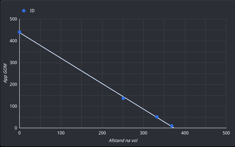

Ik baseer mijn mening op een iets andere methode. Ik registreer de GOM en de SOC en de totaal gereden afstand nadat ik volgeladen heb (met de auto uit). Ik doe dat elke morgen, dus over een hele lading heb ik soms wel zes meetpunten. Die meetpunten zijn vrijwel altijd lineair, ook in de lagere regionen. Waaruit ik concludeer dat de SOC zeker lineair is met de gereden afstand en (daarmee?) ook de GOM.
In de grafiek hieronder zie je zo'n reeks, waarbij het laatste datapunt bij 4% SOC is. Je ziet: lineair. En dat is niet toevallig, vrijwel alle reeksen die ik kan laten zien zijn lineair.Afbeeldingslocatie: https://tweakers.net/i/qFSK2p143LZdNtvbPVBYCItW7AA=/800x/filters:strip_exif()/f/image/RHTIvTJu7Peb5HZgps0oo9qH.png?f=fotoalbum_large

@multikoe
Oh, als het over het laatste stukje van je accu gaat…
Regelmatig vergelijk ik GoM met nog te rijden afstand op de navigatie. Vooral als ik naar verwachting met maar een paar %% thuis ga komen. Dan is, bij een rit van bv 140 km, het verschil tussen GoM en nog te rijden afstand zo’n 30 km. Dat is het grootste deel van de rit behoorlijk constant. Maar tegen het einde, zeker als er minder dan 40km op de GoM staat, gaat de GoM harder omlaag. Dan neemt bij 10 gereden kilometers de GoM met soms wel 15 km af.
Dit verschijnsel heb ik echt regelmatig waargenomen.
Geldt dit ook als bewijs?
Ik herken dit wel, maar is vooral gevoel in combinatie met op die korte afstand andere rijomstandigheden. Over 300km middelt dat wel uit, maar over 30km voel je het direct c.q. zie je het direct in een sneller dalende GOM.
Mogelijk zit er ook in de techniek van de berekening nog een stukje suggestie om je te dwingen om niet te laag te gaan, net als de turtle modus bij de laatste ca. 10km. Het blijkt dat je ook na 0 nog verder kunt rijden. Soms een kwestie van even stilstaan en batterij laten "bijkomen" en dan toch weer iets verder.
Wellicht ook iets met je reserves boven de 64kWh(?)

Ik herken dat ook en het lijkt me ook logisch. Je begint een rit van 300 km en de GOM geeft aan dat je 400 km moet kunnen halen: 100 km over aan het eind van de rit. Er is echter tegenwind: na (ruim) een uur heb je 100 km gereden en de GOM geeft aan dat je nog 285 km kunt rijden: 85 km over aan het eind van de rit. Weer (ruim) een uur gereden en de GOM geeft aan dat je nog 170 km moet kunnen halen: 70 km over aan het eind van de rit. Na nogmaals (ruim) een uur te hebben gereden, ben je eindelijk thuis: nog 50 km op de GOM.
Dan is de vraag: hoe accuraat is die 50 km? Is dat in werkelijkheid geen 100 km? Ja misschien als je 100 km 25km/u stapvoets rijdt, nee als je 130km/u over de snelweg rijdt.
Mijn conclusie: de GOM doet wat je redelijkerwijs mag verwachten dat ie doet: een redelijke inschatting van hoever je kan rijden met je actuele acculading op basis van de meest actuele verbruikgegevens.
  • ASW1
  • Laatst online: 07:17
Met welk gemiddelde verbruik wordt gebruikt om de GOM mee te berekenen, het laatste uur, de laatste 10 uur, de laatste 10,100 of 1000 km?
Had laatst ook een dergelijke ervaring, met 100% vertrokken, weet niet precies wat de GOM bij vertrek was maar in elk geval boven de 400km.
Totale rit was iets van 350 km, hele snelwegritrit met zo'n beetje met dezelfde snelheid/verbruik gereden maar op het einde ging de GOM rap omlaag.
Ik denk dat ik ben gaan kijken vanaf een GOM van 100 km (dan ga je kijken hoeveel km het is nog volgens de navigatie)
Vanaf dat punt gingen er voor iedere 10 gereden kilometers er zo'n 15 van de GOM af. Uiteindelijk met veel minder GOM thuisgekomen dan eerder verwacht.
Ik heb sowieso geen idee waar die GOM op gebaseerd is, verbruik van het laatste uur, de laatste 10 uur, de laatste 10,100 of 1000 km?
Niemand die het weet. Ik heb zelfs het vermoeden dat het noorderlicht er iets mee te maken heeft.

Naar aanleiding van de posts over laadverliezen:
Vannacht mijn e-Niro (AC, 7.2kW) geladen van 2% naar 100%.
- Je zou verwachten (98% * 64kWh) = 62,7kWh.
- Daadwerkelijk geladen: 68,0kWh
- Verlies = (68,0 - 62,7) = 5,3kWh
- Verliespercentage 5,3kWh / 68,0 kWh = 7,8%
