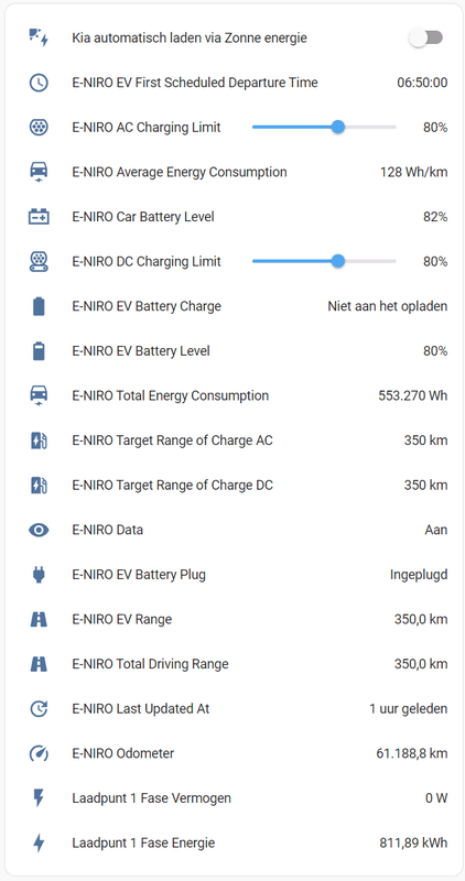

Jojan265 schreef op zondag 18 juni 2023 @ 09:19:
Ik laad ook al 2 jaar met een granny en heb het met Home assistant geautomatiseerd. Hoewel het nog niet hoeft vanwege de saldering, wou ik toch eens kijken of ik iets "slims" kon bedenken om zoveel mogelijk te laden met zonne-energie.
Dit gaat vrij eenvoudig en ben daar nog geen dure laadpaal voor nodig. Zodra er meer dan 2500W overcapaciteit is van de zon, dan zet ik de gewenste laadhoeveelheid voor de EV op 100%. Als de overcapaciteit minder is dan 2000W, zet ik de gewenste laadhoeveelheid op 50% (dit was het minimum dat ik kon instellen). Tot nu toe werkt dat vrij goed en is de WAF hoog. Ze kan de auto altijd inpluggen als ze thuis komt en de rest gaat vanzelf. Je weet zeker dat er 's morgens minimaal 50% accu capaciteit in de EV zit (genoeg voor woon-werk verkeer). En als de zon zijn best heeft gedaan kan dat na het weekend zomaar 100% zijn.
De granny heeft in dit geval het voordeel boven de meeste laadpalen, dat de minimum hoeveelheid beschikbare zonne-energie minder kan zijn om het laden te starten. De meeste 3 fasen laadpalen eisen toch al een ondergrens van 4,6 kW. Er zijn er wel een paar, die automatisch kunnen schakelen tussen 1 fase en 3 fasen, waarbij dit probleem dan niet optreedt.
Hoi, zou je wat scripts kunnen delen? Ik ben er ook mee bezig, maar heb extra info nodig om het proces om actuele info uit de auto te krijgen efficient te automatiseren (niet te veel calls, etc.).
  • Jojan265
  • Registratie: Februari 2022
  • Laatst online: 22:36
diamanten schreef op donderdag 26 september 2024 @ 13:13:
24
25
alias: Kia opladen naar 100%
description: Kia opladen naar 100%
trigger:
  - platform: numeric_state
    entity_id:
      - sensor.shellypro3em_08f9e0e9c594_total_active_power
    for:
      hours: 0
      minutes: 3
      seconds: 0
    below: -2500
condition:
  - condition: state
    entity_id: input_boolean.kia_automatisch_laden_via_zonne_energie
    state: "on"
  - condition: numeric_state
    entity_id: number.e_niro_ac_charging_limit
    below: 90
action:
  - data:
      value: "100"
    target:
    action: number.set_value
mode: single
24
25
26
alias: Kia opladen naar 50%
description: Kia opladen naar 50%
trigger:
    entity_id:
    for:
      hours: 0
      minutes: 15
      seconds: 0
    above: 0
condition:
  - condition: state
    state: "on"
    above: 60
action:
  - data:
      value: "50"
    target:
    enabled: true
mode: single
LG-HM071MR-U44 / SWW Hewalex PCWU 3.0 / PV SMA + Jinko 14 kWp / Kia e-Niro

Hé, ik was me er niet van bewust dat je via HA ook de maximale SOC kunt instellen. Gaaf.
Ik zou verwachten dat je het andersom zou doen: het laden starten en stoppen op basis van de uitgelezen SOC. Dan moet je heel regelmatig de SOC uitlezen. Jouw methode is veel efficienter. Grappig en iets om te onthouden voor als ik eens zo ver ben...

diamanten schreef op donderdag 26 september 2024 @ 13:50:
OK, dank. Welke code heb je om het laadproces daadwerkelijk te starten?
ik heb zoiets, maar het werkt enigszins vertraagd in de praktijk.
alias: Start EV laden
description: Stuurt laad commando aan de KIA
trigger:
  - platform: state
    entity_id:
      - input_boolean.ga_pv_laden
    from: "off"
    to: "on"
condition:
  - condition: state
    entity_id: binary_sensor.niro_ev_battery_plug
    state: "on"
action:
  - action: kia_uvo.start_charge
    metadata: {}
    data:
      device_id: XXXX
    enabled: true
  - action: notify.telegram
    metadata: {}
    data:
      message: Ik ga nu starten met laden van de auto
mode: single
Niet. Ik stuur alleen de e_niro_ac_charging_limit. Met mijn methode zorgen we er in ieder geval voor, dat de auto voor 50% gevuld is, ook al is er geen zon. Daarmee kunnen we wel naar het werk en weer terug zonder problemen. Als de zon er wel is, dan gaat het laden door tot 100%. Door de week halen we dat meestal niet, maar in het weekend wel en dan kunnen we daarmee in de zomer net mooi de week doorkomen.

Jojan265 schreef op donderdag 26 september 2024 @ 14:54:
Is inderdaad een hele mooie oplossing!
Wordt de actie 'number.ac_charging_limit' direct naar de KIA gestuurd? Oftewel: hoe lang duurt dat?

diamanten schreef op donderdag 26 september 2024 @ 17:43:
Gaat bijna meteen.

Jojan265 schreef op donderdag 26 september 2024 @ 13:23:
24
25
trigger:
    entity_id:
    for:
      hours: 0
      minutes: 3
      seconds: 0
    below: -2500
condition:
  - condition: state
    state: "on"
    below: 90
action:
  - data:
      value: "100"
    target:
mode: single
24
25
26
trigger:
    entity_id:
    for:
      hours: 0
      minutes: 15
      seconds: 0
    above: 0
condition:
  - condition: state
    state: "on"
    above: 60
action:
  - data:
      value: "50"
    target:
    enabled: true
mode: single
Dit ziet er goed uit om idd via zonnestroom te laden. Hoe zorg je ervoor dat zodra de Niro klaar is met laden, dat hij dan daadwerkelijk stopt met laden? Of doet hij dit automatisch a.d.v. number.e_niro_ac_charging_limit ?
Want je input_boolean blijft nu altijd on ''On'' staan ?

@Jojan265 kan je dit allemaal instellen bij de e-niro? Dat is wel mooi. Ik ga ook voor een Niro, twijfel tussen de e-niro en de Niro EV.
  • Jojan265
Verwijderd schreef op zondag 29 september 2024 @ 10:03:
Klopt. Echter niet te vaak achter elkaar of teveel op één dag. Dan is hij geblokkeerd voor ca. 24 uur.
Dit zijn de sensoren welke ik standaard inlees:
Afbeeldingslocatie: https://tweakers.net/i/GjR_OBjB43aQiIEgIM2zs2QRvEI=/x800/filters:strip_exif()/f/image/B2Avr5goh59igCNq0gLbAbLz.png?f=fotoalbum_large
En dit zijn de sensoren die ook nog beschikbaar zijn, maar welke ik nu niet gebruik:
Afbeeldingslocatie: https://tweakers.net/i/zPoOrQ6sniXbZWdjzzLDNMHNP4k=/full-fit-in/4000x4000/filters:no_upscale():fill(white):strip_exif()/f/image/vzQQLTcwj6xAOyaqSGlQCktS.png?f=user_large

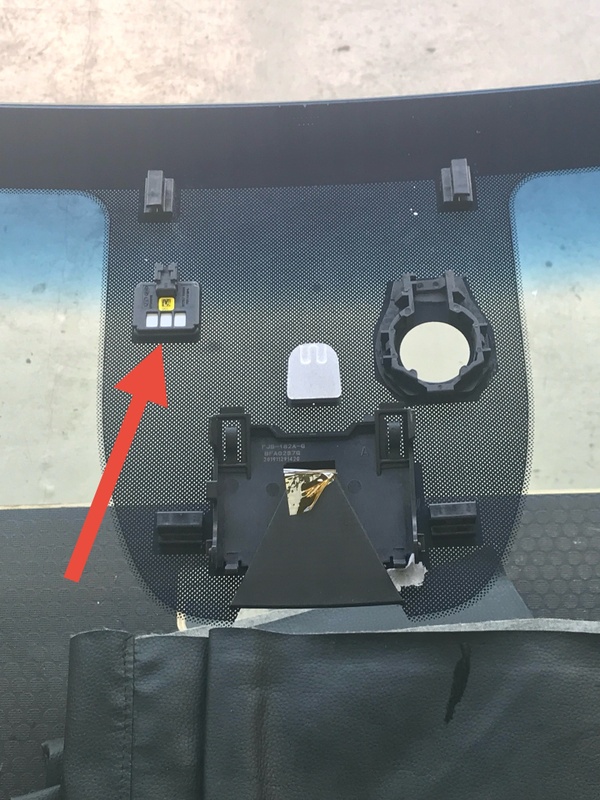

Hoe goed of slecht werkt bij jullie de automatische ontwaseming? Het is me nu al een paar keer opgevallen, dat ondanks dat de voorruit aan de binnenkant beslagen is de automatische ontwaseming niet start, dus dan druk ik zelf maar weer op het knopje voor het ontwasemen van de voorruit waarna die binnen no time weer schoon is. De optie voor automatische ontwaseming staat wel aan. Is de sensor (of hoe het ook werkt) gewoon niet zo gevoelig? Kapot? Of verwacht ik er wellicht teveel van?
Enjoy the silence...
  • Suicyder
  • Laatst online: 19:53
13art schreef op donderdag 3 oktober 2024 @ 08:10:
Ik heb het ding nog nooit betrapt op inschakelen ondanks dat het aangevinkt staat in het menu. Zit er überhaupt een sensor in (MY'21 DPL)? :D
Zodra het nog iets kouder wordt verwarm ik vaak de auto even voor, dan heb ik er sowieso geen last van.
  • 13art
  • Laatst online: 21:31
13art
Moderator Mobile
Suicyder schreef op donderdag 3 oktober 2024 @ 08:13:
Volgens de handleiding zou er wel een sensor moeten zijn ja. ;)
  • Hippe Lip
Hippe Lip
Er valt altijd wat te leren
@13art en @Suicyder
Ja, daar heb ik ook last van in mijn MY19. Je bent dus niet de enige.
Het is overigens niet zo dat wanneer er condens op de ruit ontstaat, dezelfde functie actief wordt als wanneer je op het ‘voorruitontwasemingsknopje’ drukt. Wat er wel gebeurt is dat zowel de warmtepomp (op koeling) als de elektrische verwarming aan gaat. De koeling zorgt voor ontvochting, de elektrische verwarming brengt de lucht weer op temperatuur.
In het instructieboekje staat hier overigens wel wat over beschreven.
Bij een voorruitvervanging heb ik de condenssensor ook gezien die achter het kapje achter de binnenspiegel op de voorruit geplakt zit.

Foto gevonden. Hier zit die sensor:
Afbeeldingslocatie: https://tweakers.net/i/P8vl9Z6LoKODgXc4h1FlVF3tGyA=/x800/filters:strip_icc():strip_exif()/f/image/Q06XHc3qeOMCDw4KXvIIHeGA.jpg?f=fotoalbum_large

DutchKel schreef op donderdag 3 oktober 2024 @ 13:27:
Bij mij staat die in de winter anders regelmatig aan en ik heb hetgeen wat jij hebt nog niet meegemaakt (my20).
Is de sensor dan niet kapot?
Ik heb er recent ook last van gehad dat ergens tijdens een rit de ruit enigszins ging beslaan.
En een kapotte sensor? Dat zou behalve erg onwaarschijnlijk wel heel vervelend zijn. Die zit namelijk af fabriek op de ruit geplakt. De foto die ik hierboven liet zien geeft de ruit weer zoals die van de fabriek komt. Hier is er nog nix extra’s op die ruit gemonteerd. Kaler dan dit worden ze niet geleverd!
Daar zit de hele sensor dus al opgeplakt, net als de houder voor de licht- en regensensor en de camera.
