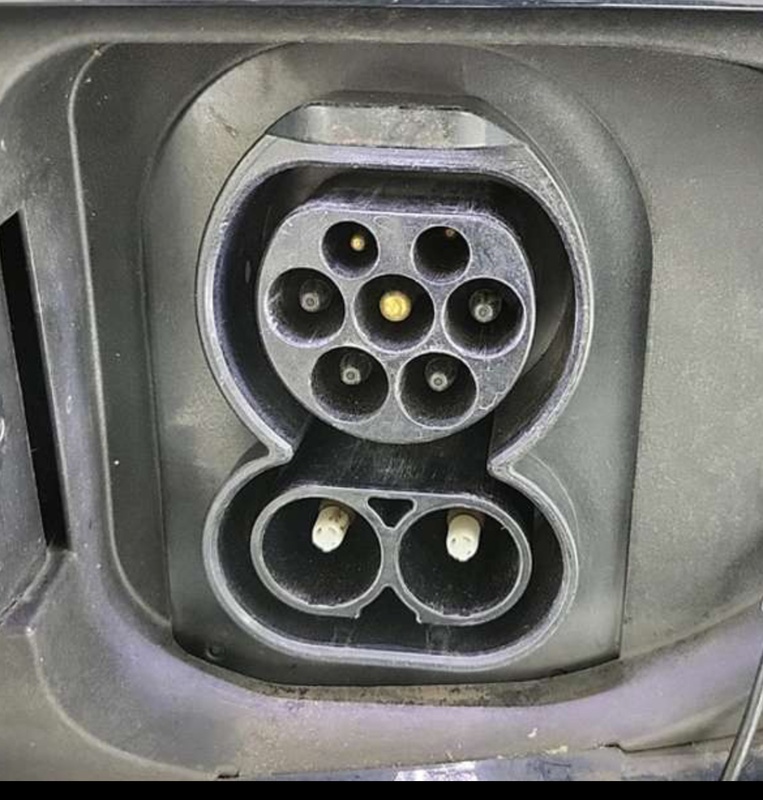

  • gertvdijk
  • Laatst online: 07:37
edit: wat ik hier schrijf is mogelijk onzin, zie twee berichten hieronder.
Hippe Lip schreef op zaterdag 13 juli 2024 @ 23:43:
Met dagrijverlichting zijn, voor zover ik weet, je achterlichten niet aan.
13art schreef op zondag 14 juli 2024 @ 08:13:
Wanneer je de auto echter start dan gaat hij weer over in dagrijverlichting en gaan de lampen achter uit.
Neen, onjuist voor in elk geval MY21. Zojuist getest en de achterlampen blijven gewoon aan, zie hieronder. Voor zover ik subjectief kan beoordelen is het dezelfde lichtsterke als bij de reguliere dimlichtstand.
Afbeeldingslocatie: https://tweakers.net/i/ycISkUxjbH4xJD2WumPqwq4D7cU=/100x75/filters:strip_exif()/f/image/0zCNSN3Wlfy0YslIBcSVuAeL.png?f=fotoalbum_small Afbeeldingslocatie: https://tweakers.net/i/xDYsKLAUnWgsNRfOpR_F6I_8TAg=/100x75/filters:strip_exif()/f/image/jRxK9Hu6vrfYZhisnhiNc5yX.png?f=fotoalbum_small
(En nee, ik heb het rempedaal niet ingedrukt. Als ik dat wel doe gaat het nog feller.)
Zodra ik uitstap gaat de parkeerrem automatisch aan, wellicht een andere situatie. Ik heb even niemand bij de hand om een foto te maken van achter als ik in de auto zit. Dus wat er precies aan staat qua andere LEDs/kentekenplaatverlichting heb ik niet goed kunnen controleren.
gjcvro schreef op zondag 14 juli 2024 @ 17:39:
En los van wat er staat: Schakel in en loop een rondje om je auto.. kijk wie er gelijk heeft ;-)
Haha, inderdaad. Ik had het eens getest, maar wilde nog even dubbelchecken en foto's maken ervan voordat ik opnieuw uitspraken deed.
Kia e-Niro 2021 64kWh DynamicPlusLine. 3x Victron MP-II op 15kWh US5000 3f thuisbatterij met 3x25A→3x40A PowerAssist, Victron EVCS, 3200Wp HoyMiles zp. my GitHub, my blog

gertvdijk schreef op zondag 14 juli 2024 @ 20:04:
[Afbeelding] [Afbeelding]
Maar je hebt hier toch weer de parkeerlichten/stadslichten ingeschakeld? Daar waren we het al over uit dat dan de achterlichten zijn ingeschakeld!
Zet je de verlichting uit of bij voldoende daglicht in de automotische stand, dan zullen bij ingeschakelde "motor" alleen de dagrijlampen aan de voorkant branden en niet de achterlichten.
  • gertvdijk
bnwgraaf schreef op zondag 14 juli 2024 @ 20:31:
Oké! wellicht begrijp ik het dan niet goed wat betreft terminologie hier in de berichten en de handleiding.
Het misverstand van mijn kant zat in het volgende:
Ik dacht: parkeerlicht == dagrijverlichting (bij rijden)
Waarom dacht ik dat? Omdat het in één categorie staat in het hoofdstuk onderhoud en omdat het groene symbool van de parkeerlicht in het display gaat branden in de AUTO-stand wanneer het donker is.
Anderen hier bedoelen: AUTO == dagrijverlichting (bij rijden overdag)
En dat lijkt beter overeen te komen met wat de rest van de wereld denkt, inderdaad. https://www.anwb.nl/auto/...n/soorten-autoverlichting
Overigens mag je dus helemaal niet rijden met parkeerlicht. Maar dat kan wel in de Niro en verwarrend genoeg gaat dat symbool ook aan in de AUTO-stand (samen met dimlicht, en dat mag wel).

Hoe kun je eigenlijk zien of er een warmtepomp in zit?
Of er een 3-fase lader in een MY20 zit kun je alleen vaststellen door naar de pins op de lader te kijken heb ik vastgesteld, ik dacht eerst dat 3f vanaf de MY20 standaard was maar ik ben er meerdere tegengekomen (dus met het brede beeldscherm en volledig rode achterlichten) waar toch maar een 1 fase lader in zat.

ASW1 schreef op maandag 15 juli 2024 @ 10:16:
Links boven in de hoek onder de motorkap hoort de warmtepomp te zitten, zie je daar weinig noemenswaardigs dan is er geen warmtepomp. Ben wel eens een foto tegengekomen waarop de verschillen zichtbaar waren. Weet alleen niet meer of dat hier op het forum was of elders.
Volgens mij zo:
Afbeeldingslocatie: https://tweakers.net/i/GCt346-qaa0BxhkHimuG732w4A0=/100x75/filters:strip_exif()/f/image/XZTi6bsBxJ5TB8WqfNEoXe8j.png?f=fotoalbum_small vs Afbeeldingslocatie: https://tweakers.net/i/P_QCYeGPe29zI8uG8jffm3WBEnA=/100x75/filters:strip_exif()/f/image/DJVItxbse9SNpq6XsB22QHQN.png?f=fotoalbum_small
Ik heb op mijn MY21 geen warmtepomp volgens de prijslijst en heb daar ook een stuk lege ruimte alsof er een extra grote frunk gemaakt kan worden. :P
Ik dacht dat wanneer je het faceliftmodel hebt dus met het brede scherm en geen importauto je dan altijd 3 fase hebt?

RonaldPr schreef op maandag 15 juli 2024 @ 13:28:
Neen. Zie afbeelding onderaan mijn post hier: gertvdijk in "Het grote Kia e-Niro topic"
MY20 en MY21 met 3 fase is apart genoemd op de NL prijslijst van destijds. De 2021-prijslijst is weer anders.
Ik was ook in die veronderstelling, maar ben meerdere Nederlandse MY20 executiveline bouwjaar 2020 tegengekomen met 1 faselader.
Laat je ook niet afschepen door de verkoper, autohandelaren menen vaak te kunnen zien in hun database of de auto 3f heeft maar heb dus regelmatig gezien dat ze het fout hebben.
Naar de auto toelopen, klep open en naar de pinnen kijken is de enige manier.

Misschien een domme vraag, maar die mag ik hier denk ik wel stellen.
Er wordt gesproken dat je een 3 fase kan herkennen aan de pennetjes bij de laadpoort.
Heeft iemand hier een foto van?
  • janne_nl
Ik krijg het plaatje niet geplakt, maar even googlen op 'mennekes 3 fase schema' dan zie je op welke pinnen l1 l2 en l3 zitten. Op het topje na moet daar een ijzeren/metalen pen zitten, bij alledrie (er zijn meer pennen nodig). Vaak zul je zien dat de l2 en l3 pen er helemaal niet zijn.
  • RonaldPr
  • Registratie: Augustus 2018
  • Laatst online: 08:15
Dat is duidelijk, het is dus niet zo dat de L2 en L3 pennetjes er wel zitten maar niet aangesloten zijn.

Nee, de onderste 2 pinnen in het AC gedeelte ontbreken dan.

Dan is dit drie fase aansluiting dus?
Afbeeldingslocatie: https://tweakers.net/i/r8pCzXKkyuXXnOW83-l3MrveyBY=/x800/filters:strip_icc():strip_exif()/f/image/v5wrkunXzAAJJUCJwWdYPPnj.jpg?f=fotoalbum_large
  • Hippe Lip
  • Laatst online: 00:15
Hippe Lip
Er valt altijd wat te leren
Possible schreef op maandag 15 juli 2024 @ 22:10:
YEP (y)
