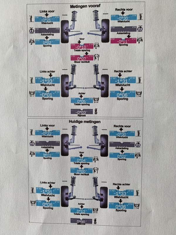

Een poos geleden de wagen voor een beurt naar de dealer gebracht. Toen ik haar ophaalde moest ik gelijk een afspraak maken voor vervangen van de motor (ratel).
Prima allemaal.
Paar weken later de wagen weer gebracht. In de loop van de dag werd ik gebeld met de boodschap: we kunnen niet verder, de banden maken te veel lawaai en kunnen geen goede geluidsopname maken om de claim te ondersteunen…. Wtf momentje… was bij de beurt al duidelijk dat de voorbanden bijna op waren en de achterbanden cupten. Advies was 4 nieuwe banden, uitlijnen en weer langskomen voor nieuwe diagnose.
Intussen waren we ons aan het oriënteren op een EV6, dus nog even gewacht met de banden. Uiteindelijk besloten om de e-Niro nog te houden. Daarom heeft ze vandaag vier nieuwe sloffen gekregen (continental premium contact 7 EV) en is ook uitgelijnd.
De stilte in de wagen bij het naar huis rijden viel me gelijk op, heerlijk;)
Het uitlijnrapport heb ik mee gekregen. Kan hier iemand beoordelen of de vooraf situatie een grote afwijking had?
Afbeeldingslocatie: https://tweakers.net/i/U_j2ouJBwfgTZlhDkB0asgLzVFI=/x800/filters:strip_icc():strip_exif()/f/image/n0csW712lWhXIIMO3P9OsnSQ.jpg?f=fotoalbum_large

bokkie72 schreef op donderdag 30 mei 2024 @ 17:41:
De rode vlakken spreken voor zich. Op die punten was de uitlijning buiten specs. Dat zal meegeholpen hebben aan de versleten voorbanden.
Dat cuppen heb ik ook gehad. Ergens bij 35-40k km is dat geconstateerd. Alles is opnieuw uitgelijnd, de achterwielen zijn naar voren verhuisd en andersom en ik heb die gecupte banden (nu voor dus) gladgepoetst door tractiecontrole uit te schakelen en op een leeg, ruim terrein een paar keer plankgas op te trekken (tot groot genoegen van de aanwezige jeugd ;-) ). Daarna waren ze weer glad en heb ik er tot ca. 70k km mee gereden.
Nu heb ik mijn 2e set banden en overweeg ik weer om voor en achter om te wisselen. Ze zijn weer zo’n 35k km oud. Dan zijn ze straks weer alle 4 tegelijk aan vervanging toe…

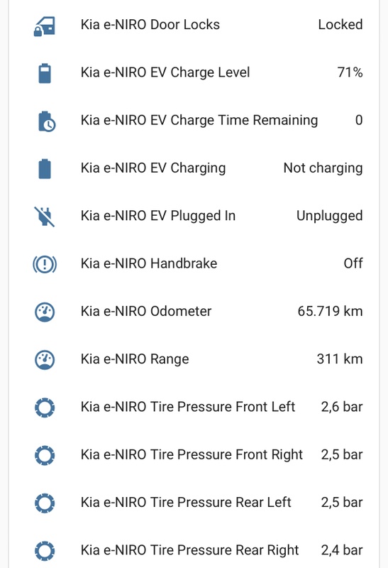

IvoB2 schreef op woensdag 5 juni 2024 @ 09:26:
Je actieradius zie je toch gewoon op de GOM in de auto?
Ik heb eveneens een e-Niro uit 2019 en daar is gewoon geen app voor beschikbaar (buiten NL).
Nooit gemist.
De app doet ook maar een gokje op basis van het verleden en kan je toekomstige range niet correct voorspellen.
Dat klopt dat ik dat in de auto kan zien, maar als ik thuis op de bank zit vind ik het ook wel handig om te zien hoeveel km's ik ongeveer nog kan rijden. Het gaat mij er ook om dat ze dit soort informatie steeds meer in een abonnements vorm gaan gieten. Eerst een beetje lekker maken met alle leuke gratis 'gadgets' en na een tijd wordt alles in een abonnement geduwd. Niet alleen de overheid gebruikt de auto als melkkoe, fabrikanten gaan ook steeds meer die kant uit.
  • CyBeRSPiN
  • Laatst online: 22:32
I_am_I schreef op woensdag 5 juni 2024 @ 07:41:
Ik heb een Kia e-Niro uit 2019 en kan alleen gebruik maken van de MijnKia app. Hier staan wat bassale gegevens. De belangrijkste (voor mij) die ik kon raadplegen was de actieradius, maar ik zie dat de app nu is geüpdate en dat ze deze data (en laadstatus) alleen beschikbaar stellen als je een abonnement afsluit. Je ziet nu alleen hoeveel % de batterij is geladen en dan mag je dus zelf gaan rekenen. Triest.....
Ja triest inderdaad. Gelukkig is de data nog wel via JSON beschikbaar als je bijvoorbeeld Home Assistant gebruikt:
Afbeeldingslocatie: https://tweakers.net/i/dAsIzs2vi9ZT8_VNggylC9F_Fq0=/x800/filters:strip_icc():strip_exif()/f/image/n4Al1OxNpFRwERIrq42oHIsP.jpg?f=fotoalbum_large
Overigens is accupercentage wel waar je eigenlijk mee moet rekenen, want de GOM heeft het niet altijd bij het juiste eind.
En dit is dus tijdelijk tot 1 januari, daarna mag je dus sowieso EUR 35,88/jaar aftikken voor een Plus abonnement.
  • eltron
  • Registratie: November 2018
  • Laatst online: 23-02 22:55
CyBeRSPiN schreef op woensdag 5 juni 2024 @ 09:45:
Bedoel je dat het ook via JSON/Home assist vanaf 1 januari niet meer zonder abo kan?
Ik deel wel de aversie van @I_am_I tegen abo's waar je bijna verplicht toe bent. Zou bijna om principiele redenen naar alternatief zoeken. Ook als dat alternatief ook geld kost. Denk nu zelf aan mobiel icm OBDII.
[ Voor 11% gewijzigd door eltron op 05-06-2024 09:52 ]
e-Niro Exec.l MY19, Tesla MY LR '24, Zappi, 50PV
  • CyBeRSPiN
eltron schreef op woensdag 5 juni 2024 @ 09:50:
Klopt. Want in die situatie zat ik begin dit jaar toen ik de auto prive overnam, en het abonnement stopte (gaat automatisch als de tenaamstelling bij RDW wijzigt). Dan krijg je de error INV-HDSID, wat na veel te veel heen en weer gemail en gebel domweg betekent dat er geen actief abonnement meer op zit.
Het gratis abonnement is komen te vervallen.
Heel jammer dat ze niet consistent zijn, want voor 2020+ met UVO / Kia Connect is het zeker 7 jaar gratis en wellicht nog langer.
Same here, maar denk dat je alleen voor een data-sim al zoiets kwijt bent, en een mooie oplossing zoals OVMS is zeer prijzig: https://shop.openenergymonitor.com/ovms/ (250+ euro)
[ Voor 41% gewijzigd door CyBeRSPiN op 05-06-2024 10:00 ]
