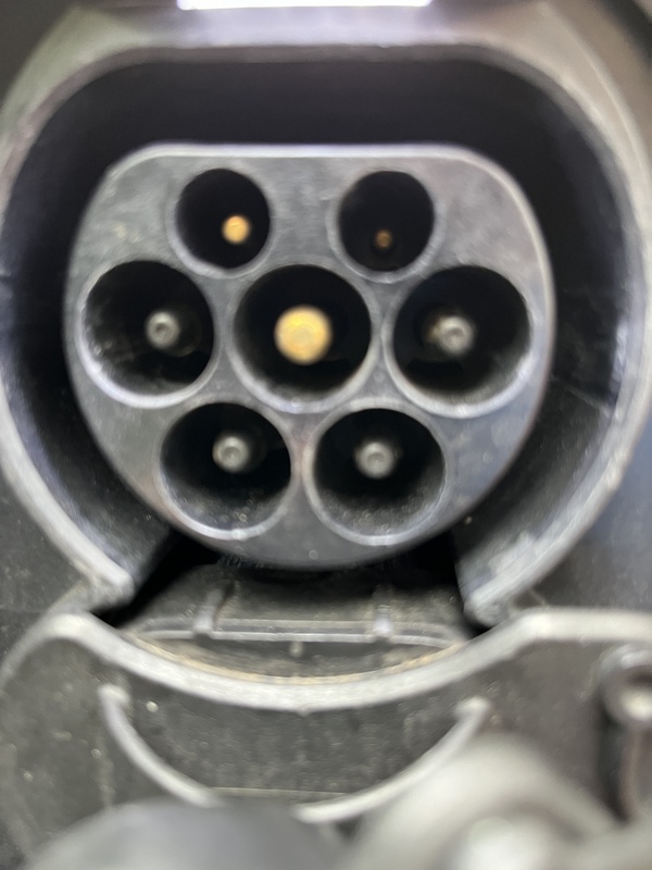

13art schreef op zondag 19 mei 2024 @ 21:37:
Gouden tip die echter het één en ander tot gevolgen gaat hebben. Er zit inderdaad geen 3 fasen in, maar 1 fase (onderste pinnen missen). Echter ben ik verder gaan zoeken omdat ik wilde weten waar het vandaan kwam dat ik overtuigd was een 3 fasen auto te kopen. In oude, door Google gecachte, advertenties gezocht en wat zag ik daar staan?:
11kW laden met de accu vol in ruim 7 uur is volgens mij echt alleen mogelijk met 3 fasen. Als dat klopt dan is me iets anders verkocht danee geadverteerd werd.
Er zijn echter meer zaken:
- met de verkoper uitgebreid gesproken over langzaam VS sneller laden.
- benoemd dat we gingen regelen dat de meterkast omgezet zou gaan worden naar 3 fasen.
- een 3 fasen laadkabel gekregen.
Ik zou bijna denken dat ze daar zelf ook niet door hebben gehad dat ze een 1 fase auto hadden ipv een 3 fasen. Overigens vraag ik me dan nu ook af of er meer zaken zijn die dan niet kloppen. Bijvoorbeeld of er dan wel een warmtepomp in zit? Is het wel echt een executive uitvoering?
Hoe dan ook baal ik best op het moment.
Met dit verhaal lijkt mij redelijk dat de verkoper alsnog 3F levert en anders een financiële tegemoetkoming.

@13art balen dat je niet gekregen hebt wat wel geadverteerd was.
Zou er nog wel achteraan gaan om korting te eisen.
En die 3x16A kabel zou ik dan om laten omruilen voor een 1x32A. Met name in het buitenland is 32A vaak de standaard en laad je 2x zo snel.

Vandaag geprobeerd te laden bij de BP, maar communicatie kwam niet tot stand. Daarna bij de Total wel geladen, daar werkte het gewoon. Nu lijkt het of 1 van de communicatie pinnen naar achter is verschoven waardoor de ene laad stekker wel contact maakt en de andere niet. Hoort er verschil in de lengte van de pinnen te zitten?
Ik heb er een foto van gemaakt maar of het daarop duidelijk zichtbaar is?

passat_to_ev schreef op zaterdag 25 mei 2024 @ 15:04:
Dat hoort zo want dat is de Proximity Pin (PP). Deze ligt wat terug zodat, als je de stekker er tijdens het laden uit trekt, het systeem nog tijd heeft het vermogen te verlagen zodat je geen vlamboog trekt. M.a.w. doordat hij terug ligt wordt dit contact als eerste verbroken.

DonJuape schreef op zaterdag 25 mei 2024 @ 15:34:
Dank voor de uitleg :)
