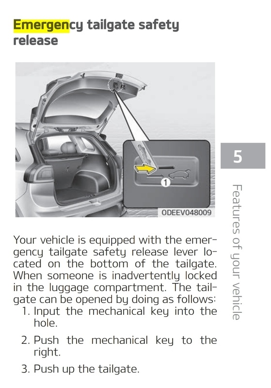

13art schreef op zaterdag 27 april 2024 @ 17:10:
Dat is niet zo handig/fijn. Which reminds me: meteen een jumpstarter op m'n verjaardagslijstje gezet.
Ik kijk dit ff aan, maar kans dat ik er ook een haal en declareer bij het werk.
Die jumpstarter moet je dan wel op een bereikbare plek opbergen, want je gaat dat achterklep niet openkrijgen met een platte accu.

PeaceNlove schreef op zaterdag 27 april 2024 @ 17:21:
Toevallig vandaag in de handleiding gelezen dat er een noodoplossing is om de achterklep open te krijgen.
Afbeeldingslocatie: https://tweakers.net/i/L194LLCWRg-T_mBbO7LRJDHG1aw=/x800/filters:strip_icc():strip_exif()/f/image/d0lmjH5Y1DX3jrVjIEZUKTUi.jpg?f=fotoalbum_large

13art schreef op zaterdag 27 april 2024 @ 17:24:
Moet je dus wel acrobatisch naar die achterklep zien te komen, zal meestal wel lukken, maar je zal net zien dat je complete vakantie bagage op dat moment bovenop je jumpstarter ligt

PeaceNlove schreef op zaterdag 27 april 2024 @ 17:35:
Ach ja, comfortabele noodoplossingen zijn er zelden.
Ik heb de jumpstarter, samen met beide laadkabels, in m'n frunk liggen.

Gaat die frunk dan wel open als de auto zonder 12V staat?
Of is dat gewoon een mechanische motorkap sluiting?

Je moet sowieso de motorkap open krijgen om de jump starter aan te sluiten op de accu. Dus dat is niet zo heel moeilijk

Gewoon mechanische motorkapsluiting. En de portierdeur kan je met sleutel openen.
